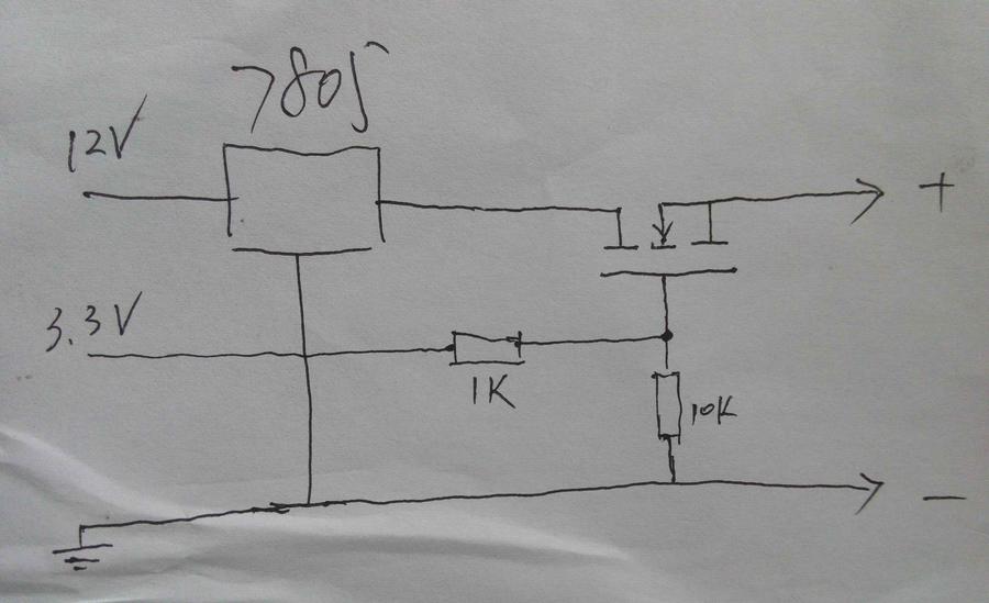

 楼主| 发表于 2015-4-23 13:42 | 显示全部楼层
yanjian 发表于 2015-4-23 10:45
你这电路总觉得怪怪的
我感觉也是,以为电路简单能成功的就随便画了一下
发表于 2015-4-23 13:56 | 显示全部楼层
这样不是更简单
 楼主| 发表于 2015-4-23 13:59 | 显示全部楼层
luf41 发表于 2015-4-23 13:56
这样不是更简单
这样是简单,但是场管的开启电压不够吧,我手里的mos基本全是电动车控制器上拆下的
发表于 2015-4-23 14:10 | 显示全部楼层
发表于 2015-4-23 15:02 | 显示全部楼层
luf41 发表于 2015-4-23 14:10
上面的图错误,这样才行,3v可以驱动了
他都说没有低电压的mos了。
发表于 2015-4-23 15:28 | 显示全部楼层
弄个DC-DC模块,3.3V直接控制使能端
 楼主| 发表于 2015-4-24 09:43 | 显示全部楼层
请问用3r33可以吗,您提供的这个思路很好
发表于 2015-4-24 11:26 | 显示全部楼层
手里有3r3 ?太好了,试试吧。论坛里资料很全。把3r3输出电压调到5V,用这个模块比7805发热小多了
