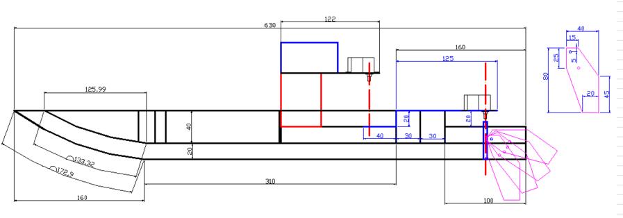

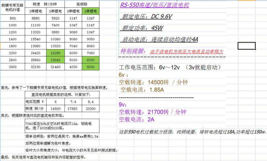

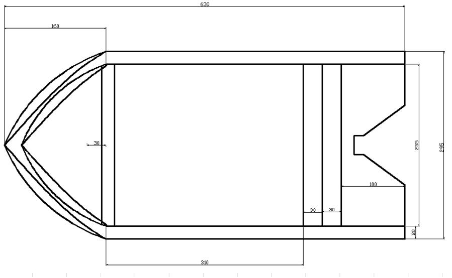

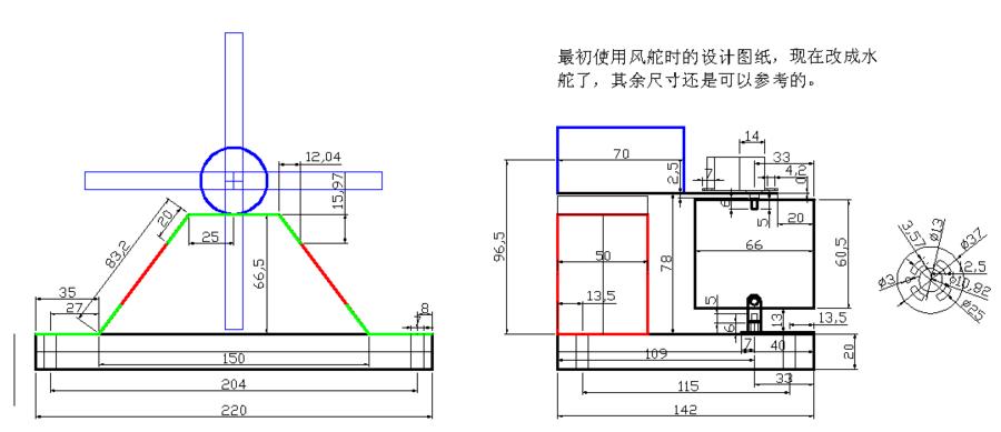

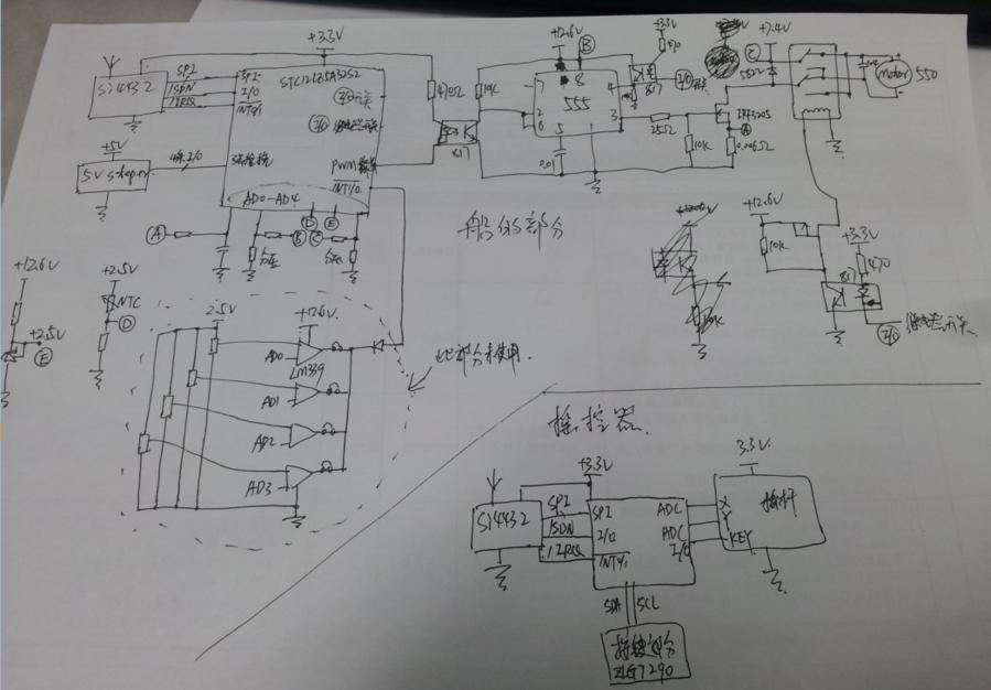

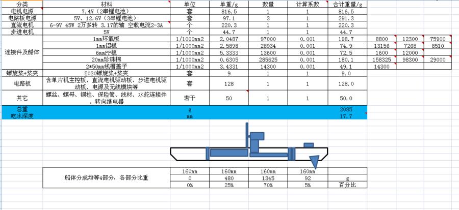

目前少个源代码和具体原理图。源代码下周拷过来上传吧,原理图办公室电脑不让装盗版软件,而且东凑西拼的,也不太好弄,干脆把能找到的原文件发上来吧,这也是下周了。
其它数据下下面的三个压缩包就可以了。2015-4-27日已上传源码和参考原理图,这个原理图是我用的板子的,其实带PWM、AD功能的小型板I/O够用就行。
风力船源码STC12LE5AxxS2.rar (274.33 KB, 下载次数: 285) 风力船原理图.rar (135.05 KB, 下载次数: 309)
过程参数 Excel.zip (1.49 MB, 下载次数: 287) 参考尺寸 AutoCAD.zip (94.64 KB, 下载次数: 337) 参考实物 图片.zip (1.33 MB, 下载次数: 325)
快速浏览内容如下
00原理图.png 01参考尺寸1.png 02参考尺寸2.png 03参考尺寸3.png 04各部分重量.png 05电机和螺旋桨.png 06电机调试数据.png 07桨叶测试数据.png 08通讯协议及屏幕布局.png 09NTC测温公式.png 10各ADC测量及报警参考电压.png 11程序设计注意事项.png
