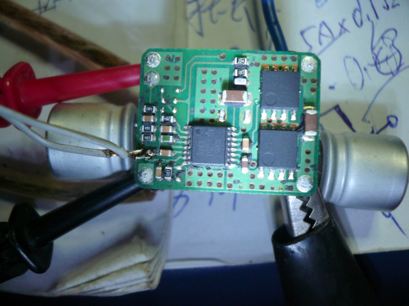

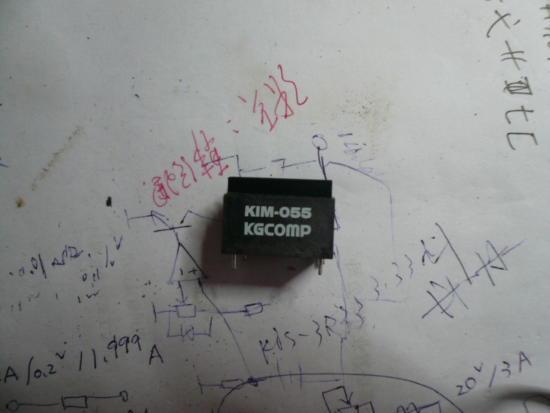

昨天到的模块,KIM-055,本来想买MPD7K019S,卖家说这个和MPD7K019S性能一样的,加上他的MPD7K019S卖到15,于是就将就这个KIM-055了。
就这个样,比MPD7K019S小好多。

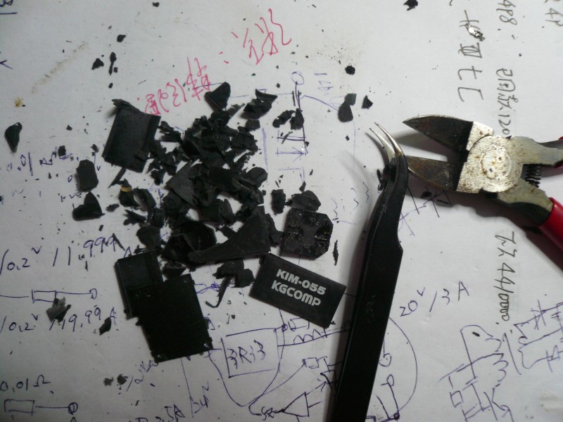

里面全部填充了硅胶,被我开了包,挖掉填充物。

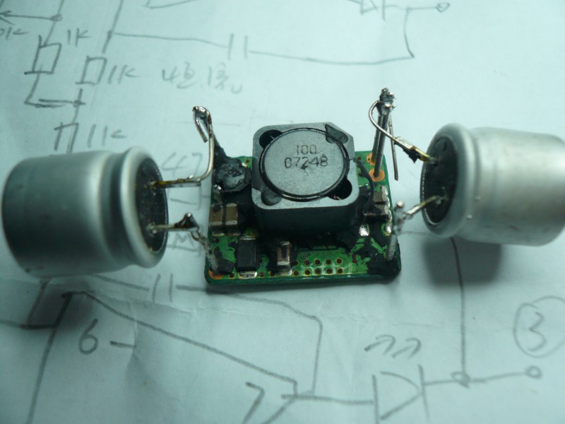

输入输出焊上电容。
根据40057原理图去掉了那个10K的电阻,原来输出是5V估计是5A吧。
接上100K的电位器。

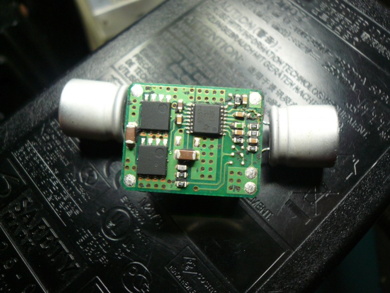

 楼主| 发表于 2010-9-5 11:53 | 显示全部楼层
1、最高输出电压才18V,到了18V更改取样网络电压不在增大
2、大电流效率比较高,3.3V5A输出有91%的效率,这是最低值,最高时可达96.5%,小电流没有测试,可能是被我剥光了的缘故工作在大电流时模块温度很高,不能用手摸。
3、这个模块和MPD7K019S同价位的情况下建议选择后者,MPD7K019S的电路板更大适合散热,电感应该也比这个强劲。
4、我甩出来这块砖看能不能引出一块玉来

Operating Input Voltage 8 V to 40 V
Input Voltage Feed-Forward Compensation
< 1 % Internal 0.7-V Reference
Programmable Fixed-Frequency Up to 1 MHz
Voltage Mode Controller
Internal Gate Drive Outputs for High-Side and
Synchronous N-Channel MOSFETs
16-Pin PowerPAD Package (θJC = 2°C/W)
Thermal Shutdown
Externally Synchronizable
Programmable High-Side Current Limit
Programmable Closed-Loop Soft-Start
TPS40054 Source Only
TPS40055 Source/Sink
TPS40057 Source/Sink With VOUT Prebias
是不是输入电压8-40V?

这个就是电感和布局换了一下,芯片、MOS和MPD7K019S好像完全一样。
发表于 2010-9-5 18:09 | 显示全部楼层
输入电压不清楚,打算也要给他搞到个30V输出才甘心 。
my1048 发表于 2010-9-5 13:11 https://www.yleee.com.cn/images/common/back.gif
应该可以的,是前馈限制了输出。
