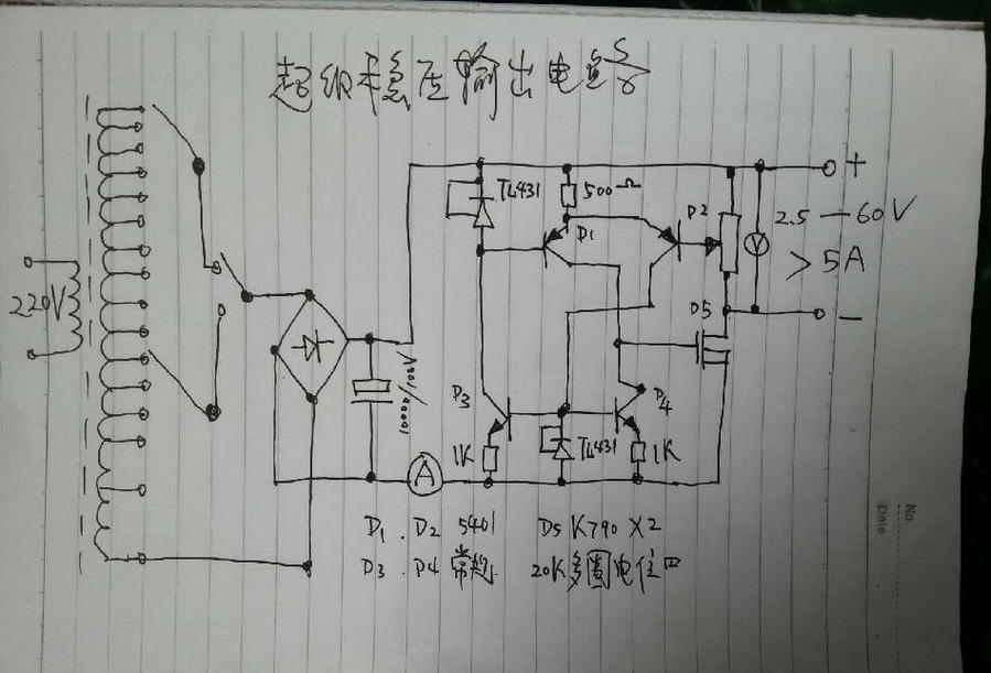

[其他综合] 大神们给改个电路吧

snoopy8008 发表于 2015-5-7 09:41
据说这样可以让317的输出更稳定一些。
曾经测试过317用一个pnp扩流,空载到5a没有几mv的变化

gandalf 发表于 2015-5-7 11:37
因为我只有PNP的管和PMOS的管,我只是想用现有的元件做出尽量好一点的电源而已。我的帖子是希望大神们稍 ...
符合自己要求的,才是好的。
你连要求都不知道,何来好的电源一说?
你十几岁搭的那个电路,我觉得就挺好的。
熟悉电源电路的大神来了也是没用的。
必须得熟悉你的大神才行,知道你到底想要啥,手里有啥刚好用上。
我也觉得317加扩流就挺好的。
不过要是我用的话,我一定会纠结0V起调和限流可调。

发表于 2015-5-7 19:02 | 显示全部楼层
有很多人设计的电路都是理所当然,包括我。曾经设计过很复杂的电源电路,搭棚试验的时候,发现性能完全不如仅有几个元件的电路。
现在我做的是一个LM317恒流源驱动TL431做基准,一个运放一个MOS,几个电阻,完成。
