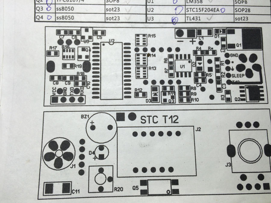

我的2套都焊好了,工作正常,很好,很稳定。好像蜂鸣器不响?无所谓的。谢谢楼主!
说明书蜂鸣器安装方向有错。我汗了一套,蜂鸣器也不响。到p12里调1就有了

 楼主| 发表于 2015-5-18 16:23 来自手机 | 显示全部楼层
 楼主| 发表于 2015-5-18 16:38 | 显示全部楼层
收到件的坛友请注意,说明文件上的蜂鸣器正极标示有误 ,请按205楼的图片标示按装
