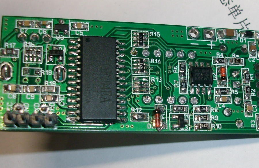

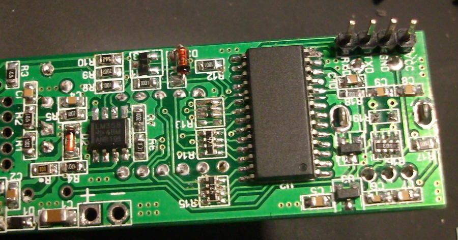

,早点发啊,大哥,我都焊好了,
还有啊,你有一套少给了一个0603的47Ω排阻,还不知道上哪儿去拆一个呢。
发表于 2015-5-19 21:45 | 显示全部楼层
diodes_1 发表于 2015-5-19 21:24
,早点发啊,大哥,我都焊好了,
还有啊,你有一套少给了一个0603的47Ω排阻,还不知道上哪儿去拆 ...
直接用细铜丝短接也行,0402的电阻也可以焊接上
 楼主| 发表于 2015-5-20 08:01 | 显示全部楼层
,早点发啊,大哥,我都焊好了,
不会吧。数好了数量装袋的,没多也没少啊,直接短接吧,没有也可以,数码管还亮一点
发表于 2015-5-20 12:59 | 显示全部楼层
470的排阻和稳压不知道了漏发还是弄丢了。找了3个30欧的0402电阻代替
数码管没有显示,每隔1S多为亮一下,然后就灭了能模模糊糊的看到是0,如果是按着编码器开机,能模模糊糊的看到是P00
发表于 2015-5-20 15:30 | 显示全部楼层
两套都焊接完了,只测试了一套,温度很稳定,个人觉得远胜于T26白光。
发表于 2015-5-20 15:52 | 显示全部楼层
呵呵,没去搜老帖子的电路图,就照楼主的装配图焊了,就吐槽一下,这点小事还是难不倒我的
感谢你的帮助~~~~
 楼主| 发表于 2015-5-20 18:58 | 显示全部楼层
数码管没有显示,每隔1S多为亮一 ...
你少很多件吗?5.1V稳压管没有吗?C5去掉,单片机GND好象有没有虚焊,最下面的那个脚
发表于 2015-5-20 19:04 来自手机 | 显示全部楼层
稳压管加上了,确认没有任何虚焊
 楼主| 发表于 2015-5-20 19:15 | 显示全部楼层
benli 发表于 2015-5-20 19:04
稳压管加上了,确认没有任何虚焊
C5去掉
 楼主| 发表于 2015-5-20 19:27 | 显示全部楼层
稳压管加上了,确认没有任何虚焊
程序下载按图
