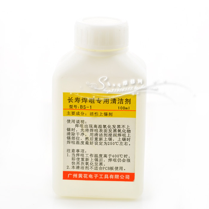

今天在淘宝看到一种有趣的东东,叫“长寿焊咀专用清洁剂”,[广州黄花 烙铁头清洁剂 长寿焊咀专用清洁剂 活性上锡剂 100毫升]http://item.taobao.com/auction/item_detail-0db2-5968a17460eb1a89fd22833fb7cbd1cd.htm,店家的介绍如下:
http://img06.taobaocdn.com/imgextra/i6/T1y8lwXaFXXXbSjcrc_095948.jpghttp://img01.taobaocdn.com/imgextra/i1/T1tjxwXd0iXXbq3UE__110728.jpg
广州黄花 烙铁头清洁剂 长寿焊咀专用清洁剂 活性上锡剂 100ml广州黄花烙铁厂 原厂出品 烙铁头清洁剂 清洁发黑氧化了的烙铁头使用液体航空管制 发不了航空件
还有这种“专用”的东东,不知是什么成份?效果如何?请知道的朋友帮忙介绍一下。

感觉是一种腐蚀性液体

是已经下架了,标价10元,我也没买过,只是想知道效果。昨天帮朋友恢复一支国产的合金烙铁头未成功,打磨、镪水等酷刑都上了,不行。结果上网找办法,找到了这个,想问下有没有朋友了解的

俺以前修复过不少,包括白光的T2/T12头子,烧黑了完全不挂锡的修复以后都能正常使用。这回碰到的这支合金头,原来已经烧黑了,尖头,外观很完整,但一点锡都没有。用油石把尖头部分擦亮后,加热先插在松香里直到化锡的温度后把焊锡丝直接插进松香里,能化锡,但头子上就是不粘。上木板,加松香和焊锡使劲蹭,也不好使,始终保持能化锡,用湿海绵一擦就亮,但头子上就是不挂锡。在木板上边蹭边滴镪水(氯化锌)也不行,出来一台黑黑的渣,还是挂不上锡是,也试过不加热,用其它烙铁给它上锡,照样是上不了,我实在没招了才想到找这种活性剂。
