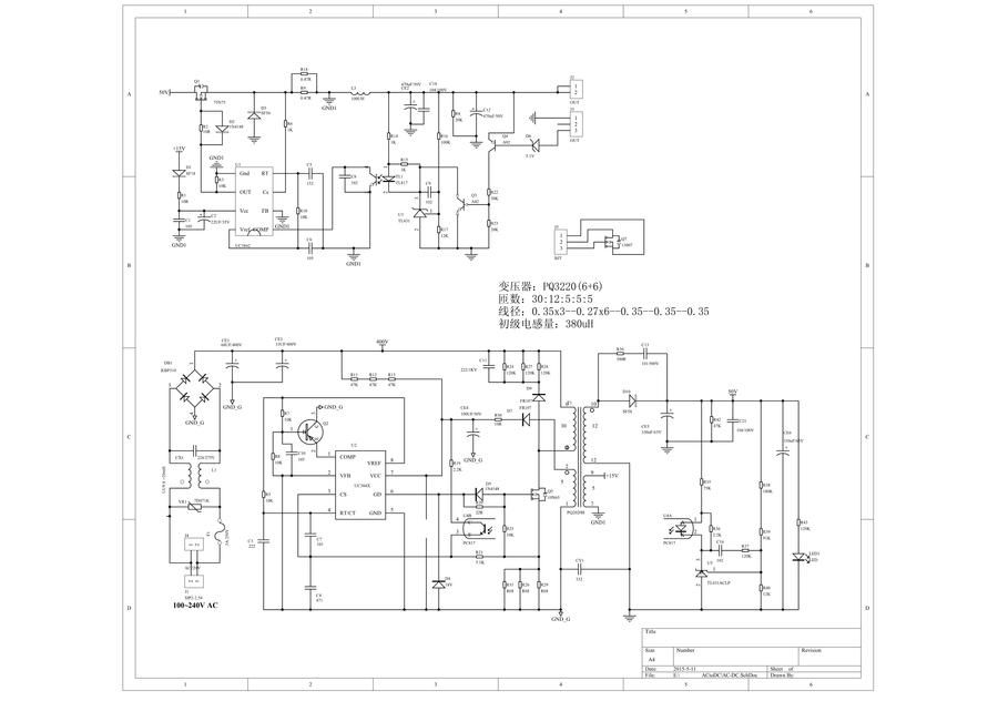

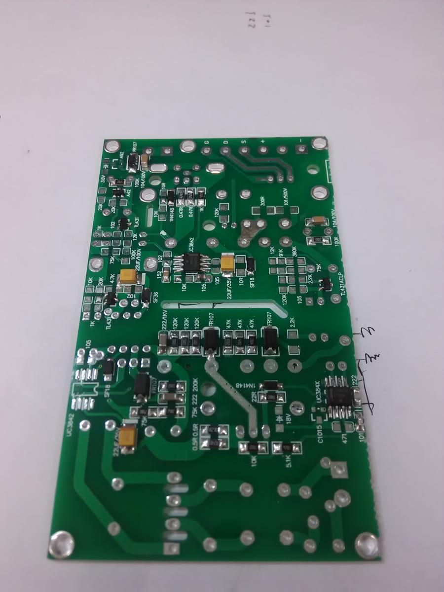

在一乐混迹了几年,看过了很多大神和老师的DIY作品,受益良多。嗯恩嗯,我也来一发,最近DIY的玩具。
用途:主要用于可调电源前级,带电压跟随。
玩具特点:
1,用经典电源IC设计,便于选材。
2,选用比较容易成功的反激方案,电源工作在电流不连续状态。
3,用简单的电路实现电压跟随。
缺点:1,输出纹波较大,初步看了一下至少有250mV。
      2,功率较大,至少要加风扇主动散热,最大损耗也有16W左右了。
AC-DC交流转直流,输出功率大概做120W,满载电源效率88%,输出大概56V/2A
DC-DC电压跟随,输出0-50V左右。
AC-DC.pdf
110.14 KB, 阅读权限: 5, 下载次数: 97, 下载积分: 一乐金币 -1

发表于 2015-5-12 00:30 | 显示全部楼层
相当不错,话说竟然玩反激,不怕啪啊?3842做到100w也很不错呢.倒是那10n65(东芝)想推荐你换换,换成spp11n65(英飞凌),效率立马高1%以上.总之就是好.
话说有没想过pfc+开环半桥前级+后级稳压呢?效率会高很多而且管子压力不大
 楼主| 发表于 2015-5-12 08:05 | 显示全部楼层
开关电源玩多了就不会啪啪啪了。MOS用的是普通的10n65,下次有机会试试。
PFC就不加了。想过用自激半桥做前级(类似于电子变压器)+后级稳压的,但是现阶段技术不太够,所以做了比较拿手的反激电源。

发表于 2015-5-12 08:38 | 显示全部楼层
这个地方有没有错误

确实是类似电子变压器,diy一般直接上ir2153就行了,变压器相当简单甚至可以拿磁环缠,效率能到92%左右吧.后级用tl494或者3525加上做似于黑武士那种dc-dc,功率会很大
发表于 2015-5-12 17:05 | 显示全部楼层
384065902 发表于 2015-5-12 16:22
确实是类似电子变压器,diy一般直接上ir2153就行了,变压器相当简单甚至可以拿磁环缠,效率能到92%左右吧.后 ...
IR专门出了做ET的IC--IR2161,保护措施齐全,做500W也没问题的,可惜就是比较贵,IR2153做的看电源论坛讨论的不少,但实际成品的好象还没有看到发表出来的。
 楼主| 发表于 2015-5-12 18:36 | 显示全部楼层
change0806 发表于 2015-5-12 08:38
这个地方有没有错误
这地方没有错,后级DC-DC的3842供电是独立,由前级隔离供电。不知道我这样表述你明不明白?
