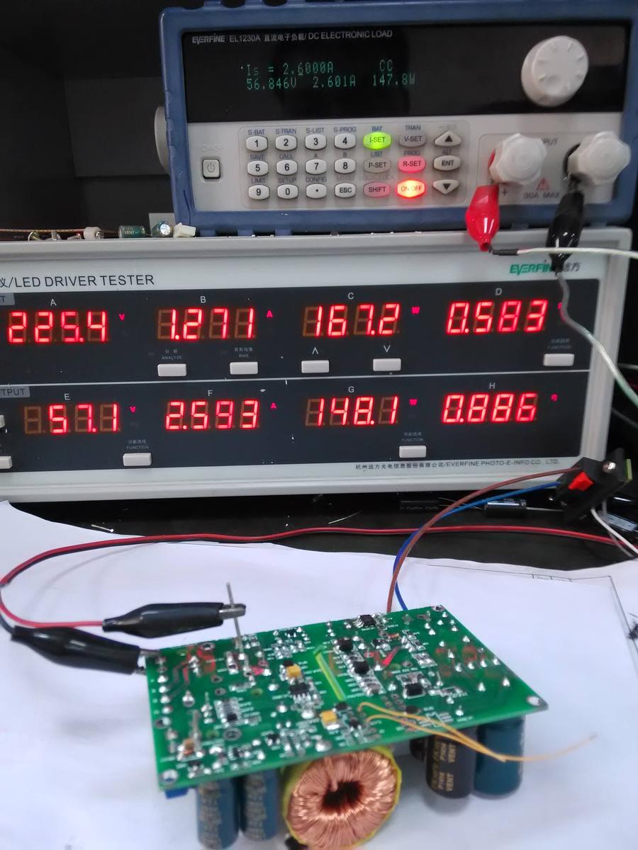

 楼主| 发表于 2015-5-12 19:01 | 显示全部楼层
今天抽空测试了一下前级AC-DC部分满载效率,后面DC-DC的没测。
发表于 2015-5-14 01:32 | 显示全部楼层
效率挺高的~~ 这么大个正激还是宽可调,不错了

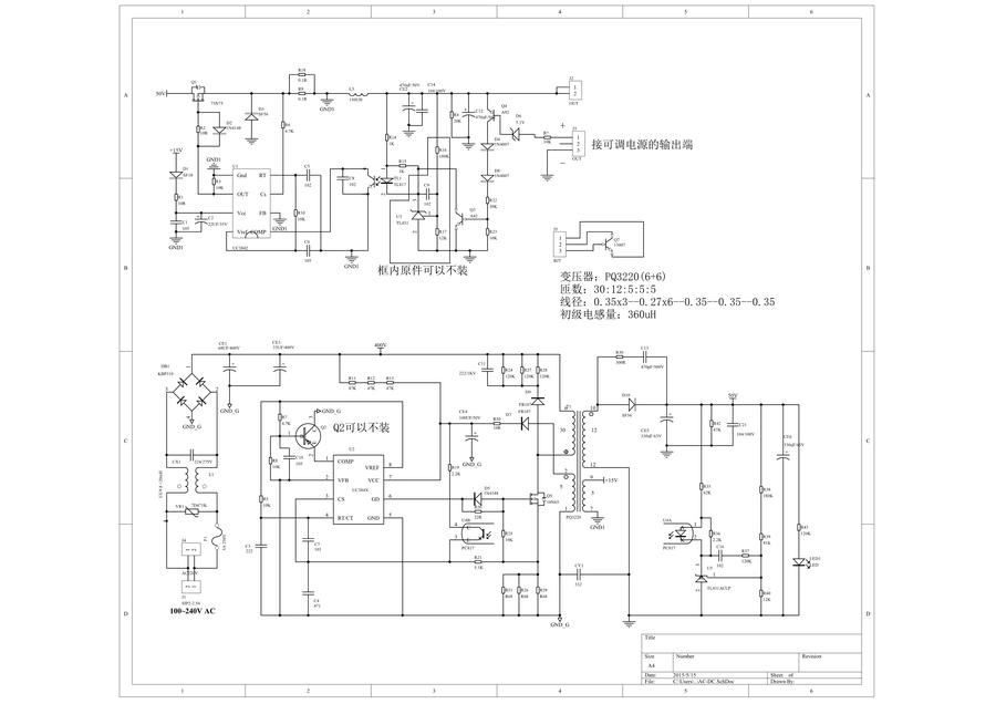

 楼主| 发表于 2015-5-15 19:21 | 显示全部楼层
虽然没多少人关注,但是,做事要有责任心,更新一下有错的地方,优化了一些参数。
AC-DC.pdf (106.52 KB, 下载次数: 48)

发表于 2015-8-27 22:51 | 显示全部楼层
弱弱的请教下,可调在啥地方啊
 楼主| 发表于 2015-8-28 08:05 | 显示全部楼层
jiajia520abc 发表于 2015-8-27 22:51
弱弱的请教下,可调在啥地方啊
这个是电压跟随的,用在可调电源的前级,用与降低压差,减少损耗的。
可以参考一下,你可以看看论友的电压跟随器的用法。
