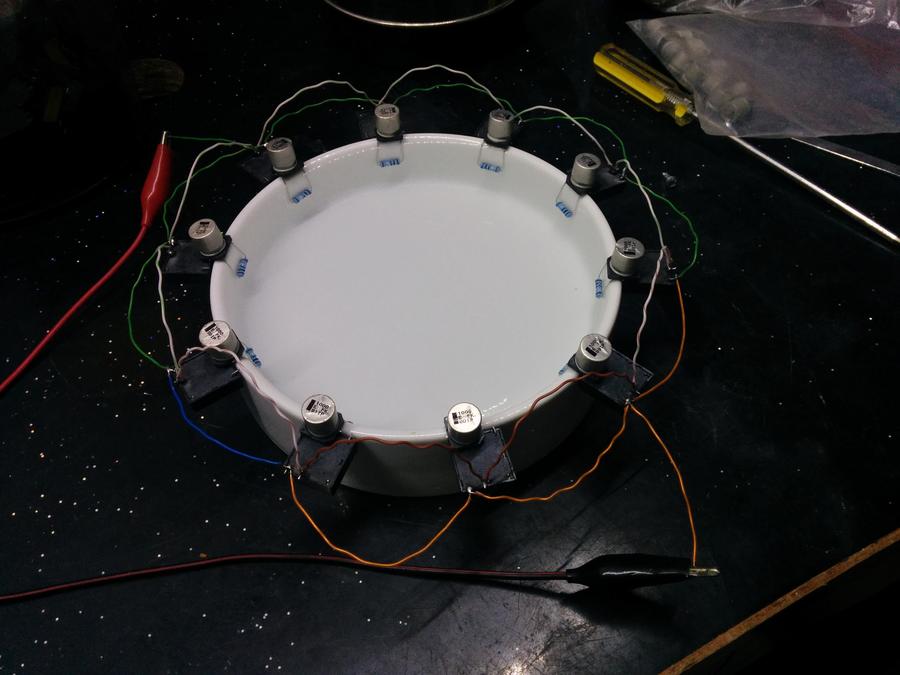

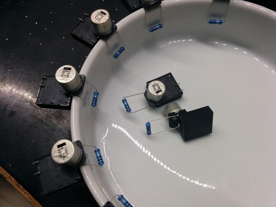

随机挑选10个3R33,输出接1000uF,接上1欧姆负载,默认输出电压,输入不接电容,直接接上30V烤鸡。
1小时后,水温62度,3R33温度105,电源电流显示4.22A,没坏,因为要睡觉了,怕烧干水,所以中止了测试。
简单算一下效率86%以上,还是超压超载,果然是好模块,看来用于不重要的供电场合还是可以用的。。
