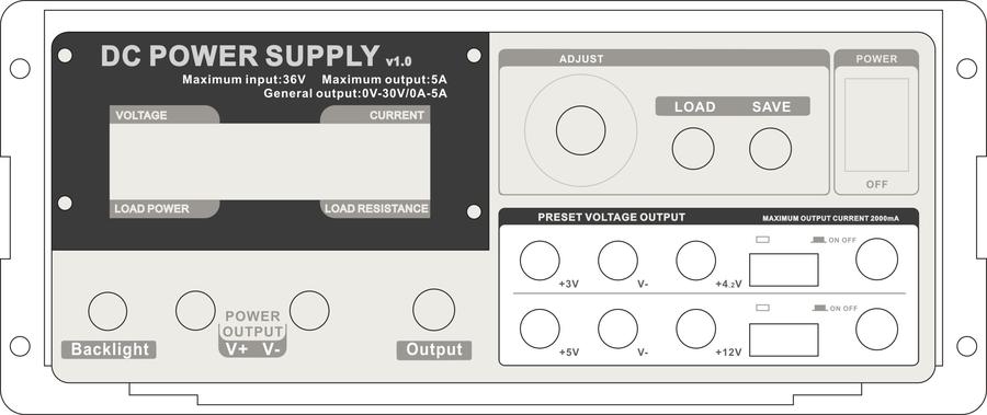

发表于 2015-5-22 21:52 | 显示全部楼层 |阅读模式

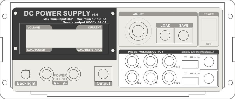

求建议 新作的数控 黑武士电源面板 图稿征求意见
都评论下 到底怎么样啊
下面这张是真的效果图
根据老版本的 电位器版本的黑武士电源升级来的  原版是

发表于 2015-5-22 23:16 | 显示全部楼层
个人认为若是固定电压输出用dc座更好一些
同样的面板可以再放置两种固定电压输出
+3.3,+5,-5,+4.2,+12,-12(,+15,-15)
以上六种(八种)电压基本实验足以。
用dc座还方便把这几种电压搞成不共地的
用起来更方便
usb输出开关不开关的无所谓吧
用来充电的话充满电拔掉就可以了
反正充满也自停的
背光单独弄个开关有点浪费了
固定亮度就可以吧
也可以延时降低亮度或关闭,但感觉不实用
空出位置留给四线制供电多好
电压电流调节还是单独的编码器方便
内部细节方便透漏下吗
发表于 2015-5-22 23:59 | 显示全部楼层
固定电压插座画蛇添足了,顶多一组,用机械开关切换不同电压
发表于 2015-5-23 09:03 | 显示全部楼层
usb 转90度角感觉好用。
 楼主| 发表于 2015-5-23 10:19 | 显示全部楼层
同样的面板可以再放置两种固定电压输出
+3.3,+5,-5,+4.2,+1 ...
1 当时为了方便而且美观所以才设计成香蕉插座的 常用的电压值本身就不是很多所以才这么设计的
   dc座也可以 就是不知道美观方面是否有瑕疵 共地 这个问题内部就无法解决 所以不考虑
2  usb输出也是没地方放置了才放置在那里的 开关也就随手了
3  背光因为晚上背光很亮 刺眼所以增加了一个背光
4  4线制供电问题 因为黑武士电源原因所以暂时做不了四线制供电
5  电压电流调节还是单独的编码器方便  也是电源板的限制没办法
内部细节方便透漏下吗
内部采用黑武士 数控电源板 用2596做辅助输出 采用变压器300w的供电 图片 等晚些上
 楼主| 发表于 2015-5-23 10:21 | 显示全部楼层
刚才考虑了一下   采用机械开关 影响整体美观 采用电子开关选择输出 则会增加成本 且不一定美观
Love_orange 发表于 2015-5-23 09:03
usb 转90度角感觉好用。
实在没地方了 我真的想把usb放到另一个地方
发表于 2015-5-23 10:49 | 显示全部楼层
楼主,这种仪器的面板使用什么软件做的啊?
感觉有了这个档次自制的仪器立马提升了。
