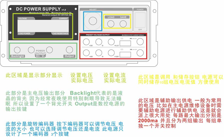

[其他综合] 求建议 新作的数控 黑武士电源面板 图稿征求意见
 楼主| 发表于 2015-5-23 11:12 | 显示全部楼层
PCBBOY1991 发表于 2015-5-23 10:49
楼主,这种仪器的面板使用什么软件做的啊?
感觉有了这个档次自制的仪器立马提升了。
我是使用的cdr 我是在别人设计好的基础上修改的

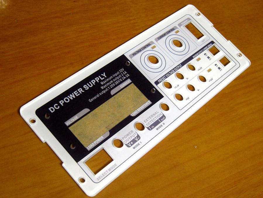

发表于 2015-5-23 12:58 | 显示全部楼层
哦~
那制作好的怎么让别人做出实物来呢?
发表于 2015-5-23 13:10 | 显示全部楼层
PCBBOY1991 发表于 2015-5-23 12:58
哦~
那制作好的怎么让别人做出实物来呢?
做给你看看
发表于 2015-5-23 13:20 | 显示全部楼层
发表于 2015-5-23 15:42 | 显示全部楼层
哇哇,这是在亚克力那种类的后边喷的图案吧?
我更习惯相相片那种类似的,比较软好一些。
发表于 2015-5-23 15:49 来自手机 | 显示全部楼层
那种是PVC面板
 楼主| 发表于 2015-5-23 17:06 | 显示全部楼层
100mhz 大大说话了  哈哈  我的就是100mhz做的  这次如果做新的还打算让100mhz做 不知道行不行哦
