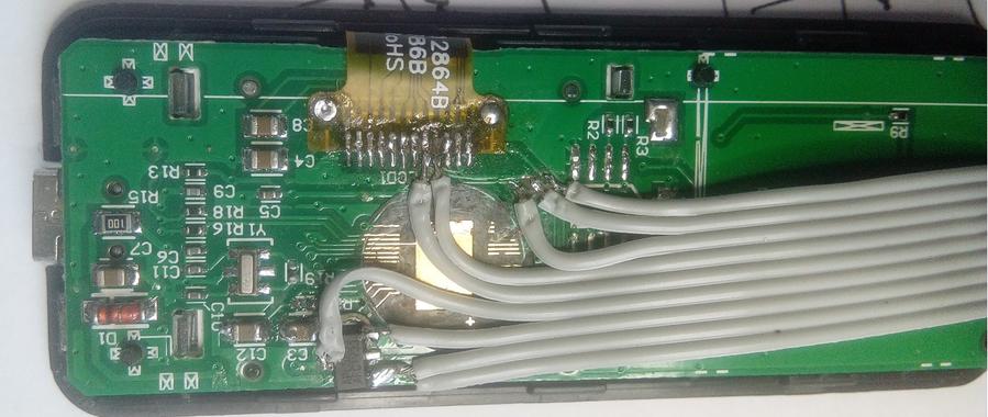

这两天在网上找了些资料和教程,终于把它点亮了。

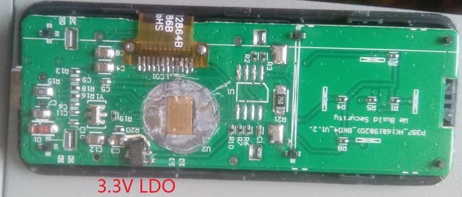

LCD接口定义:
将牛屎及FLASH去除,原3.3V LDO在牛屎里,所以另加一个3.3V稳压IC。
引出5根LCD控制线及3.3V和GND线各两根。
我用的MCU是STC-15W1K16S,SOP28。
先在VCC和GND脚焊上0.1uF电容。
再将引出的线和ISP线直接连接到MCU上。线是从原挂绳孔扩大后引出的。
暂时烧了个测试用的程序。下一步研究移植一个GPS授时的万年历看看。
