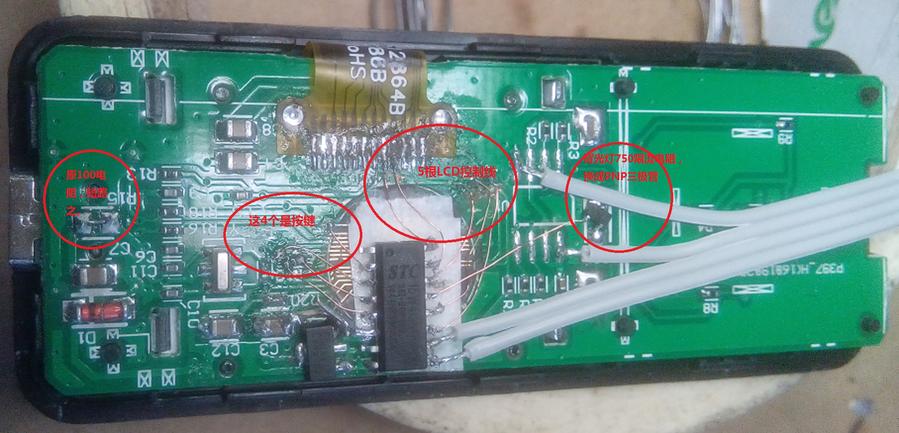

当时使用的是外置SOP28的MCU,有网友建议将MCU放到U盾里更方便使用。
手头有SOP16的STC15W404AS倒是能放下但是FLASH只有4K,EEPROM倒是有9K。
找了一些前辈写的12864的万年历程序一般都要10K、20K的样子,于是就想如何利用那9K的EEPROM。
找到咱们坛子gmliwei大神的12864的万年历程序,AT-GG12864E做的大字符时钟,已经完工!有源码 - DIY作品秀!https://www.yleee.com.cn/thread-16063-1-1.html
他的思路是先编个程序利用MCU自己将汉字和显示时分秒的大字符数据写入到MCU自己的EEPROM里。再烧写正式的不含字库的运行程序。他用的是STC89系的MCU,据说STC-ISP软件不支持直接烧写EEPROM的HEX。
又进一步查找终于在某坛发现了BXAK大神的论述,深受启发。

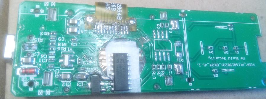

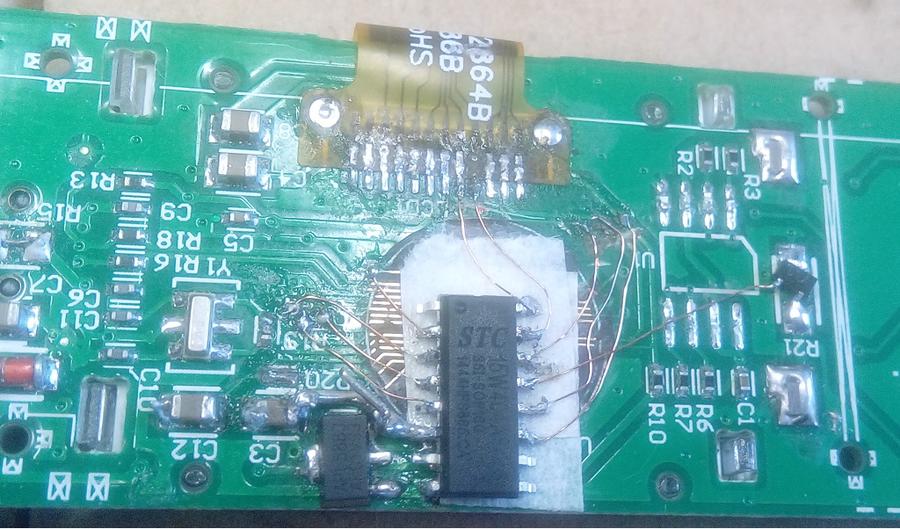

这下就明白了,感谢各位大神前辈啊,呵呵。果断将那个SOP28的外置MCU拆除,在U盾里直接焊上SOP16的404AS。
还是免刮漆漆包线各种连接。
右边背光灯的75欧限流电阻拆除改为PNP三极管接到MCU的PWM1管脚。
其它连线详细说明:点击图片可看大图。
最后引出3.3V及ISP连线。

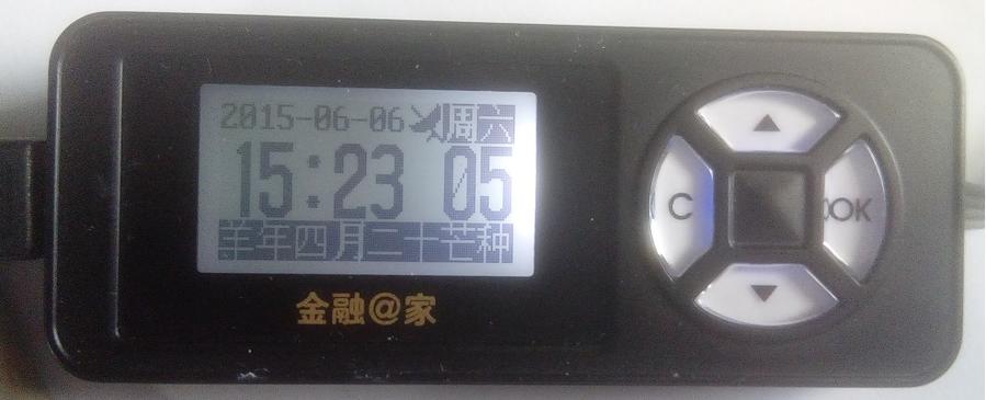

参考了N多前辈们的相关程序整合精简后code=3376,显示效果:
目前功能:GPS GPRMC时间信息读取,大数字显示,冒号秒闪,生肖节气,“上”“下”按键背光PWM控制。

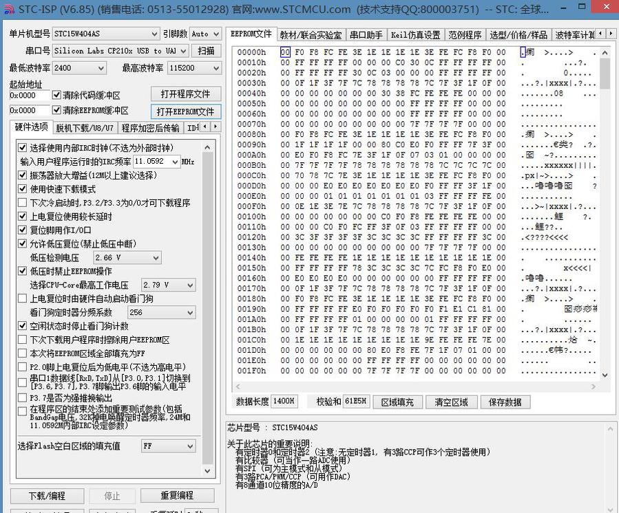

重点说一下EEPROM文件生成及烧写:
就是把各种字库,数组常量独立编个C文件。编译时会报2个警告,不用管它。
再在STC-ISP软件中的“打开EEPROM文件”导入:
在这里可以和C文件中的数据地址等核对一下,没问题的话可以单独或与主程序一起烧进我这种15系的MCU。
