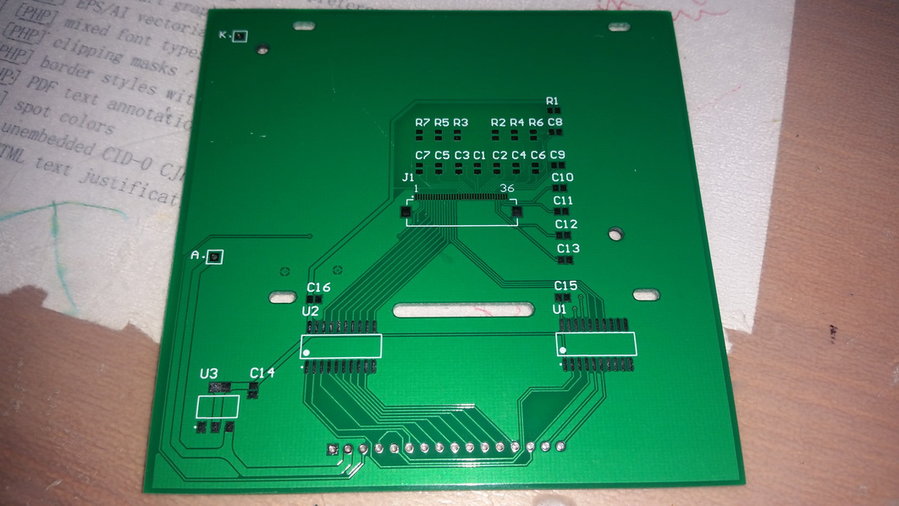

打板了,尺寸量错了,多了100mil,不过很神奇的是,打板,没改动代码,居然没有左边的乱码区了……
修改了显示数据之后,是否需要先关闭显示再重新开启?

发表于 2015-9-15 22:19 | 显示全部楼层
yjfxue 发表于 2015-9-14 23:56
板子哪里打的。我还有10片没搞定啊。
一个是没排线座,一个是3.3~5V没搞定拍烧屏

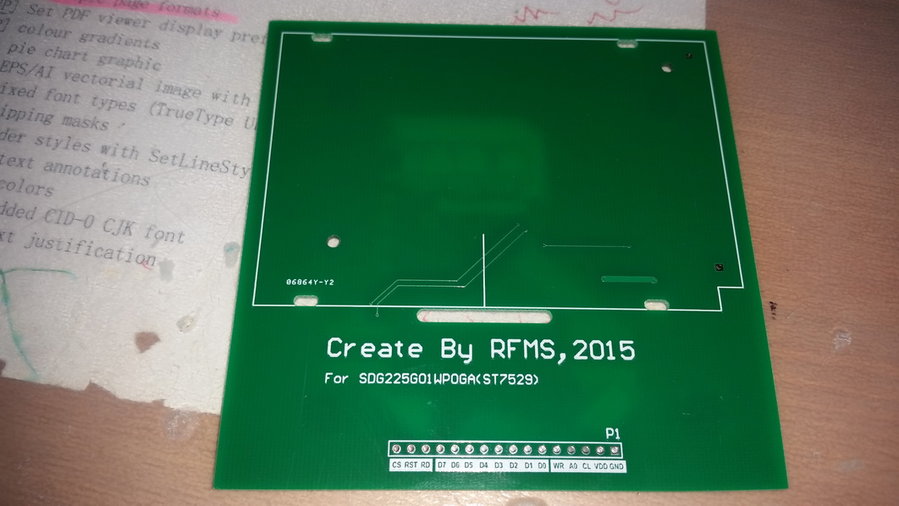

排线座是36PIN 0.5MM 下接。淘宝很多搜FPC 就好了。
板子是JLC打样,10*10之内,10块板子收费 50元,4天到货。
我这个板子是直接支持3.3至5V的MCU,LCD倍压可以从2倍至7倍。用不同的焊盘就可以了。
电压转换用LVC245就搞定了。
今天又收到第二次的板子了,这次屏幕能卡上,但是排线座偏位了,准备搞第三版,估计是最终版本了……。

其实我的想法很简单,把屏的接口转换一下,搞好3.3V与5V的电平转换就OK了。目前并不需要在板子上集成MCU等……
每个人用的MCU也不一样,有STM32 STM8 AVR,51等等,我就用的5V版本 STC12C56……
自娱自乐一下,暂时没有出售的计划。
