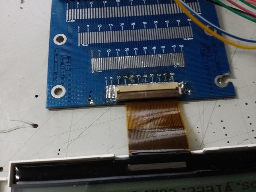

feezai 发表于 2015-6-2 00:04

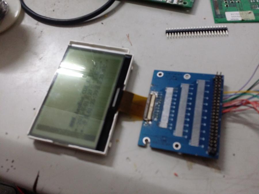

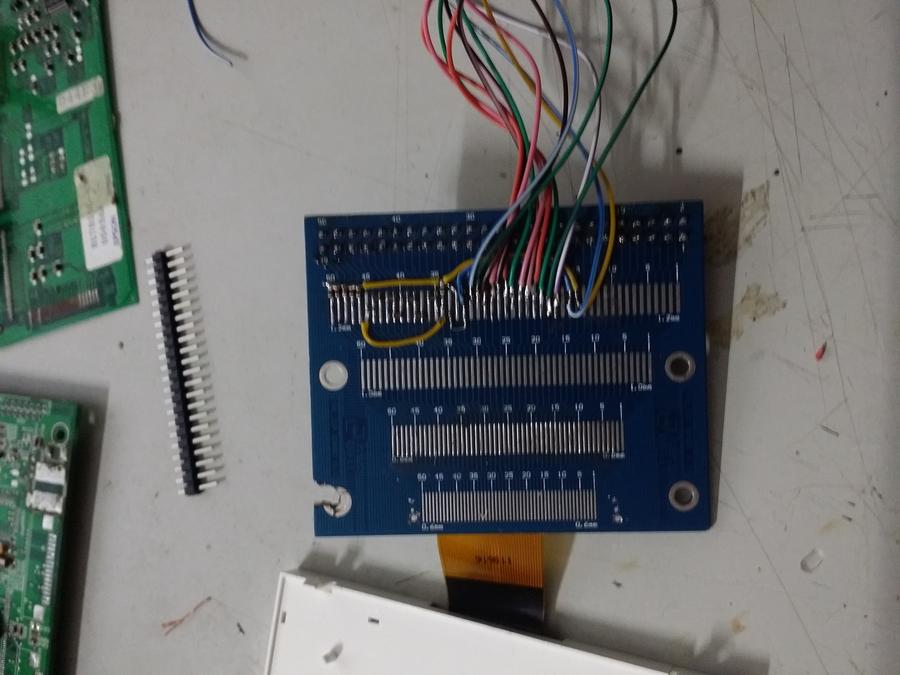

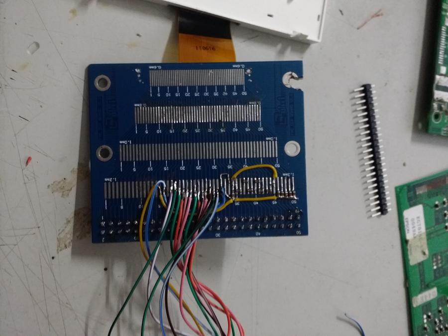

需要注意的是要把vss所有引脚都连在一起,把vdd所有引脚也连在一起。
引脚出错可能性也有,不过fpc引脚 ...

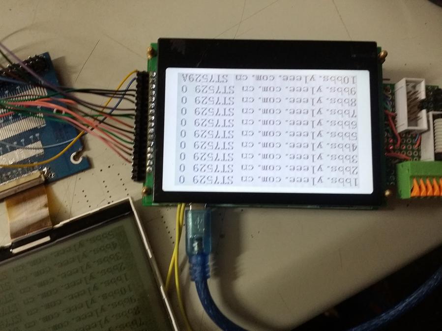

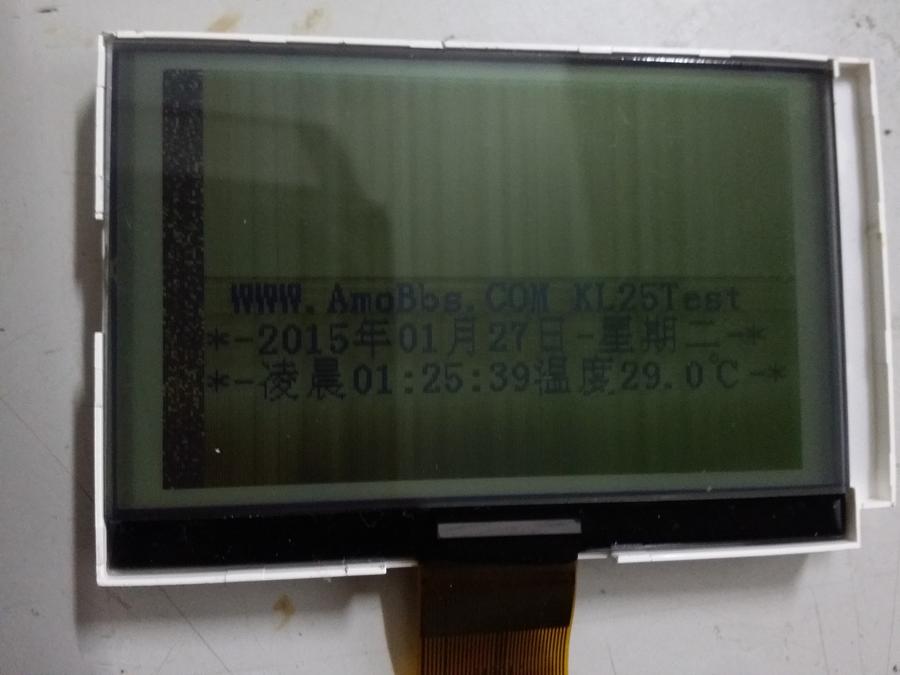

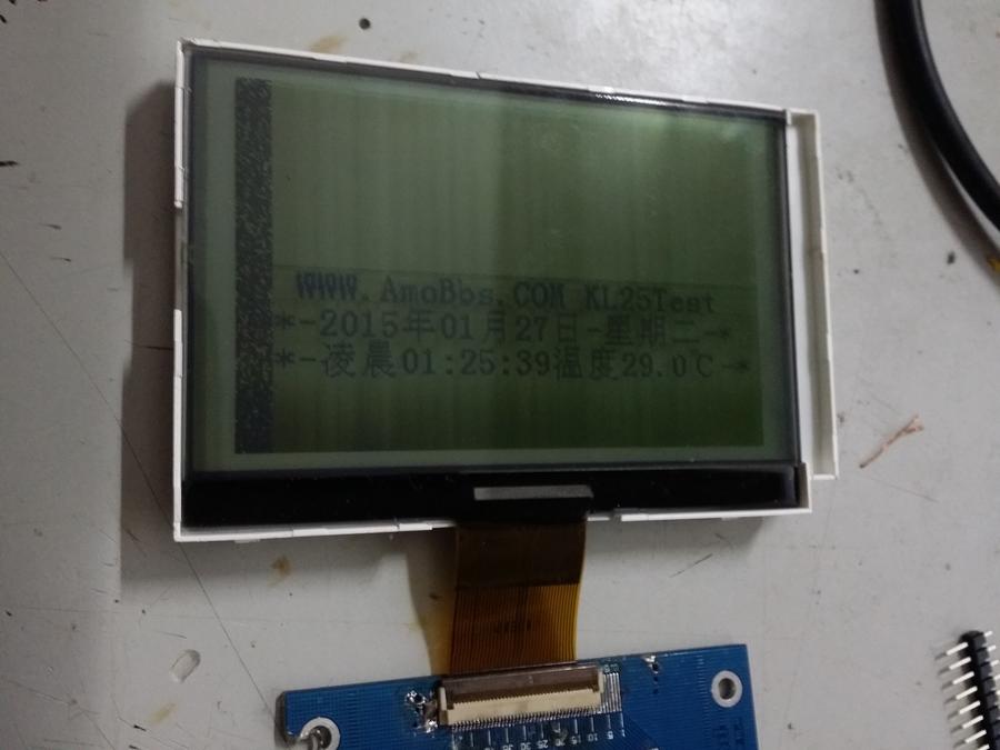

经过验证你的是对的。。已经可以显示了。。原来以前用过这个驱动芯片。。

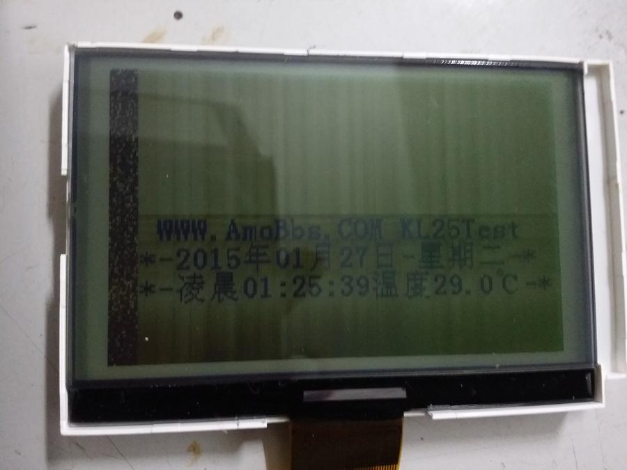

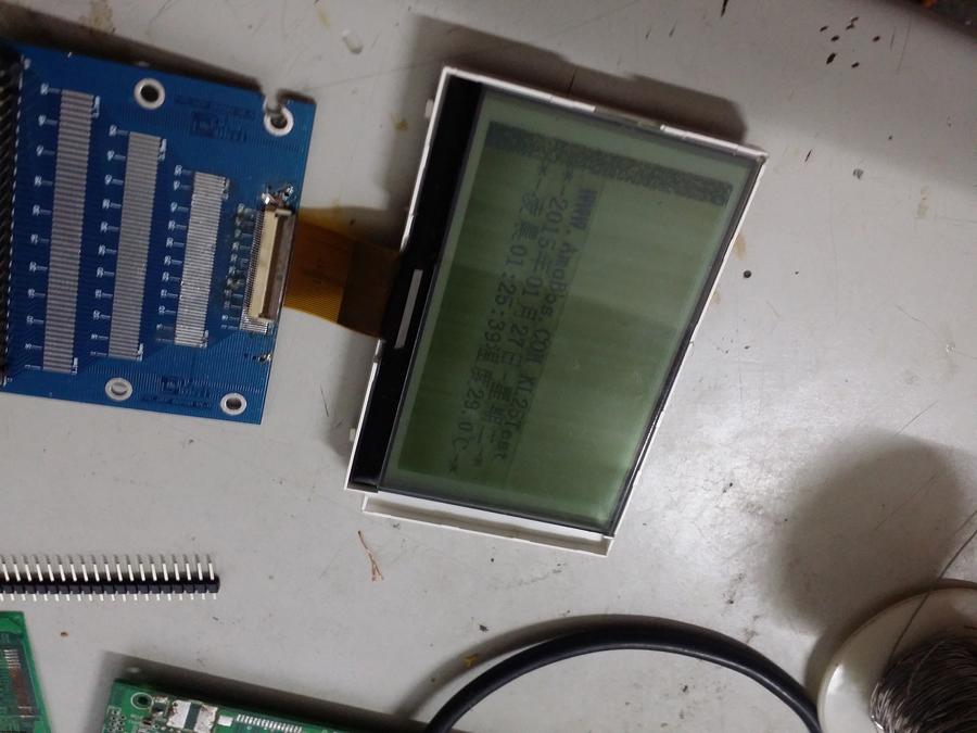

发表于 2015-6-2 00:35 | 显示全部楼层
20150602_002857.jpg 20150602_002900.jpg 20150602_002914.jpg 20150602_002917.jpg 20150602_002927.jpg 20150602_002934.jpg 20150602_002937.jpg

补充内容 (2015-6-2 00:38):
这个 是不对的,上错了。。
请看下楼。。
发表于 2015-6-2 00:38 | 显示全部楼层
void ST7529Ini(void)
    LCD_CmdWrite(0X30);   //EXT=0
    LCD_CmdWrite(0X94);   //SLEEP OUT
    LCD_CmdWrite(0XD1);   //OSC ON
    LCD_CmdWrite(0x20);   //POWER CONTROL SET
    LCD_DataWrite(0X0B);   //BOOSTER ON
    LCD_CmdWrite (0x81);   //ELECTRONIC CONTROL
    LCD_DataWrite(0X20);   //DL    30
    LCD_DataWrite(0X04);   //DH
    LCD_CmdWrite (0xCA);   //DISPLAY CONTROL
    LCD_DataWrite(0x00 );   //CLD=0,NOT DIVIDE
    LCD_DataWrite(0x27);   //1/160 DUTY 39
    LCD_DataWrite(0X00);   //FR
    LCD_CmdWrite(0xA7);   //Reverse display  ¡«A6£¿
    LCD_CmdWrite (0xBB);   //COM SCAN DIRECTION
    LCD_DataWrite(0X01);   //C79->C0,C80->C159
    LCD_CmdWrite (0xBC);   //Data Scan Direction
    LCD_DataWrite(0X00);   //CLR=0
    LCD_DataWrite(0X02);   //32 Gray-scale 3byte 3pixel mode
    LCD_CmdWrite (0x75);   //Line address set
    LCD_DataWrite(0x00);   //Start Line
    LCD_DataWrite(0x9F);   //End Line
    LCD_CmdWrite (0x15);   //Column address set
    LCD_DataWrite(0x00);   //Start Column
    LCD_DataWrite(0x4F);   //End Column
    LCD_CmdWrite (0x31);   //ext=1
    LCD_CmdWrite (0x32);   //Analog circuit set
    LCD_DataWrite(0X07);   //FR=12.7KHZ
    LCD_DataWrite(0X02);   //Booster FR=6KHZ
    LCD_DataWrite(0X03);   //1/11bias   01 μ÷¶Ô±è¶è
    LCD_CmdWrite (0x34);   //Dithering off
    LCD_CmdWrite (0x30);   //EXT=0
                WretPointTest(0);
    LCD_CmdWrite (0xAF);   //DISP ON

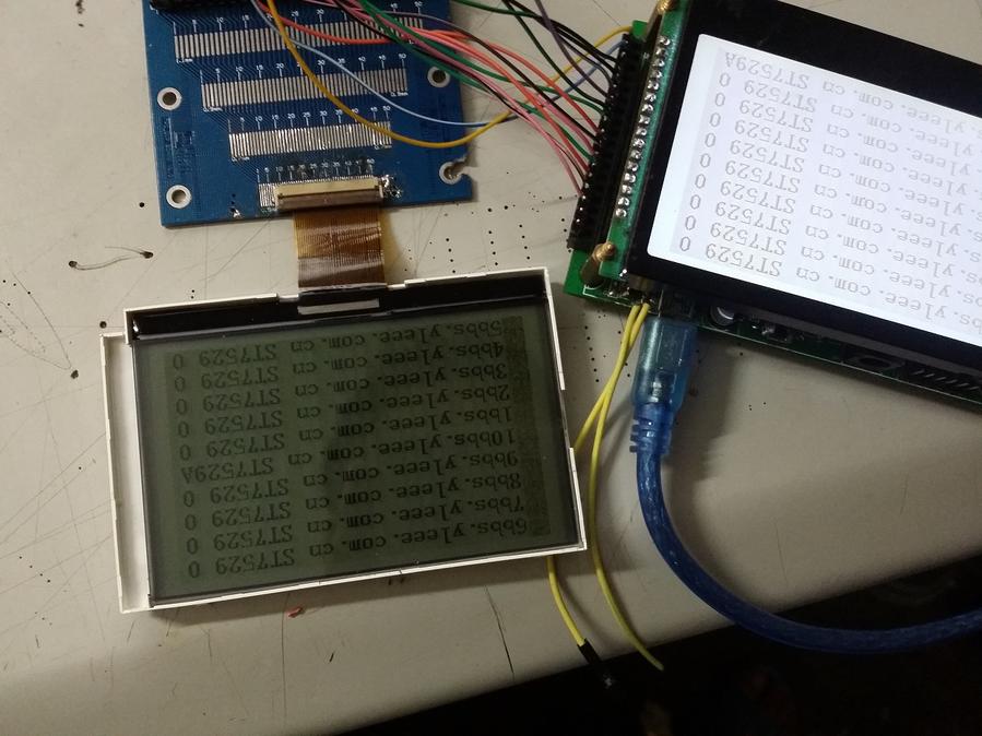

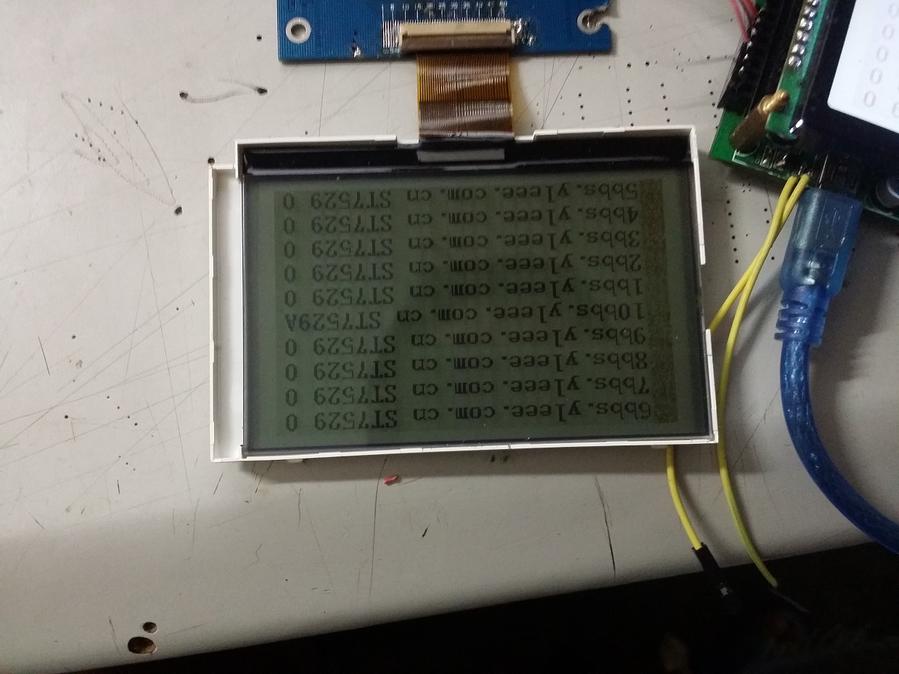

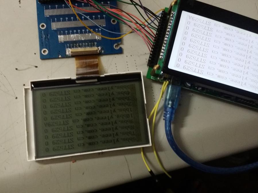

发表于 2015-6-2 00:54 | 显示全部楼层
20150602_005110.jpg 20150602_005112.jpg 20150602_005115.jpg 20150602_005118.jpg 20150602_005124.jpg
这个显示和我以前的那个不太一样。有可能是哪里设置的不对。大家可以从图片上看出来。。
发表于 2015-6-2 01:30 来自手机 | 显示全部楼层
发表于 2015-6-2 01:40 来自手机 | 显示全部楼层
出来就好,其他就是初始化参数和打点对应gram逻辑的事了
