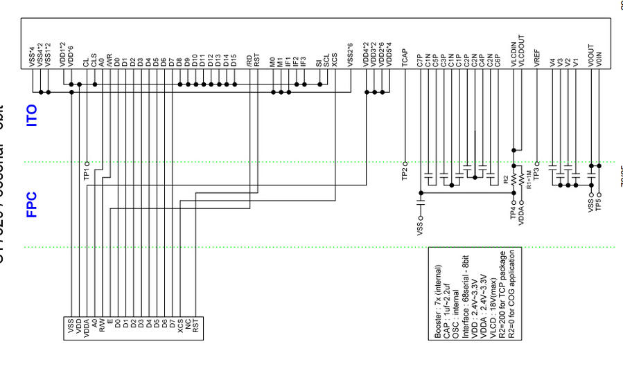

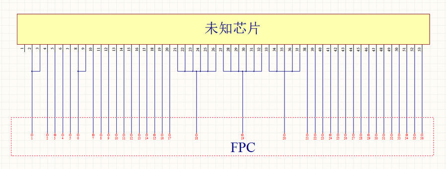

今天中午解体了一个,发现与ST7529还是有点区别的,这个屏玻载芯片是53脚的,而ST7529手册第78页的图该芯片引出的却是61脚,难道是该屏只是引出部分引脚,这个有待研究。发我根据屏实绘引脚图和手册引脚图,大家比较下。
我实绘的图
手册上的图

发表于 2015-6-1 22:28 | 显示全部楼层
呵呵,ls的兄弟真认真,图都画出来了, 应该是这个芯片, 实物的引脚不一定要完全按照手册来的。
发表于 2015-6-1 23:40 | 显示全部楼层
好像不对。。量出来电压不对。。
还没有写程序。。只是简单把电容电路搭起来

发表于 2015-6-2 00:04 | 显示全部楼层
xuepengbin 发表于 2015-6-1 23:40
好像不对。。量出来电压不对。。
需要注意的是要把vss所有引脚都连在一起,把vdd所有引脚也连在一起。
引脚出错可能性也有,不过fpc引脚是直接按顺序引出的,核对很简单。
