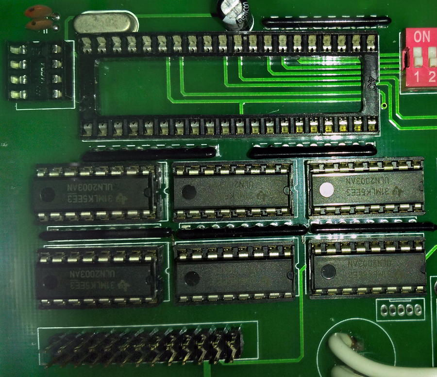

有一个64脚的单片机,通过引脚要控制40个继电器,最远继电器有300米距离,请问下如何保障远距离情况下电平能准确传输呢? 请教了

如果硬要用有线的话,就用ULN2003级联放大驱动继电器(一般二级足够用了),我们在工业中早这样用了 内部是这样的: 上面3个是一级,5V供电,下面三个是二级,24V供电。 电路图不是我设计的,因涉及到商业机密,点到为止了!
内部是这样的:
