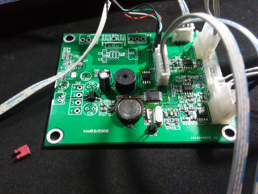

[其他DIY] 准备DIY936烙铁加858热风枪
发表于 2015-6-25 18:21 | 显示全部楼层
huchanyong 发表于 2015-6-25 14:59
要板子的自己出运费。
不能叫你免费送啊。我把成本给你吧。加上邮费一起多少钱。请内部PM

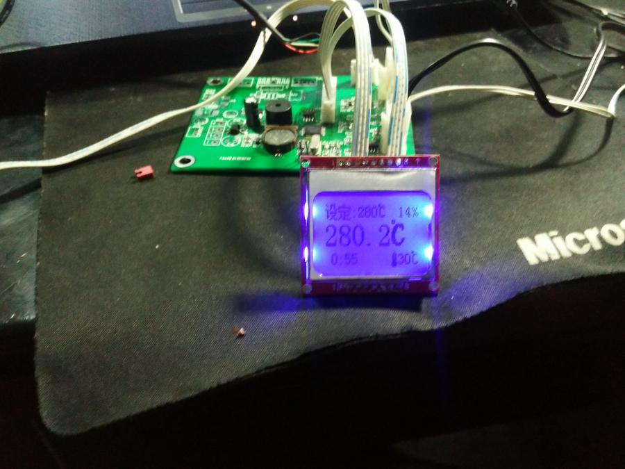

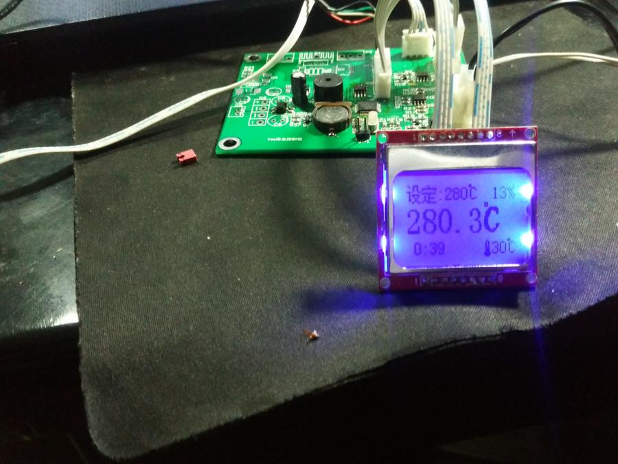

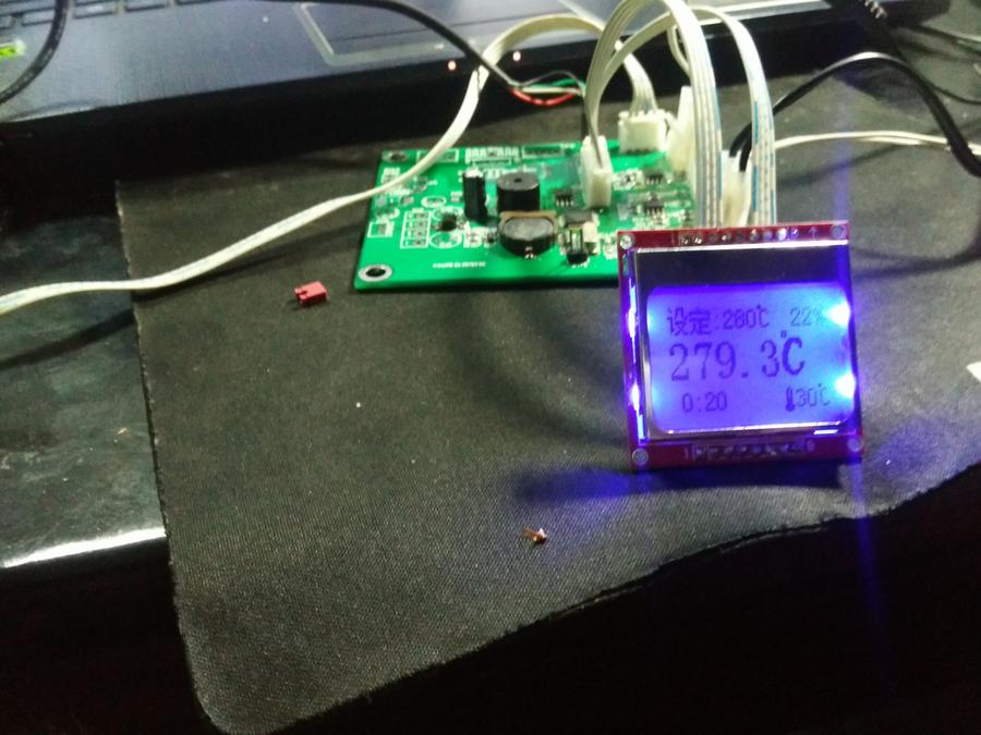

 楼主| 发表于 2015-6-27 21:38 | 显示全部楼层
板子只焊了烙铁部分,风枪的还没有元件。烙铁部分程序已经调好了,控温精度还行。
 楼主| 发表于 2015-6-27 21:41 | 显示全部楼层
采用pid算法控制,有兴趣的可以交流交流,我也是在网上找的程序参考。

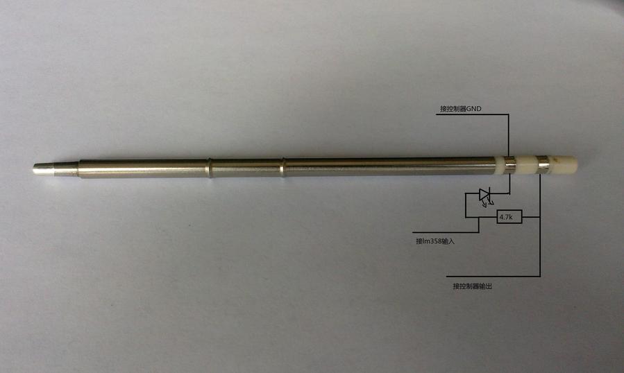

 楼主| 发表于 2015-6-28 12:25 | 显示全部楼层
要板子的报名,到时候一起去发顺风快递,邮费到付。
已经有几个定了,还有5块板子,要的速度。
昨晚用T12的烙铁芯试了一下,一样能行。不过要改手柄。
