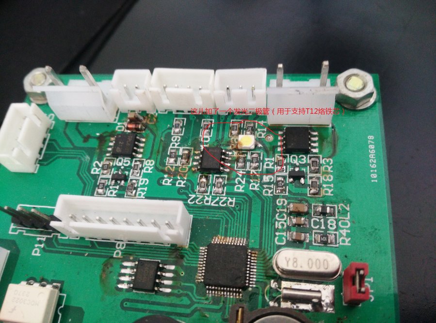

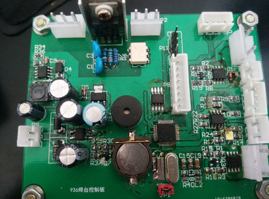

最近这段时间有点忙,一直没来得及跟大家汇报进度,现在板子跟程序已经基本完成,目前支持936的A1322烙铁芯和T12烙铁芯加858热风枪。外壳已经买了用的是这个外壳。
加的发光二极管
加的发光二极管
外壳
外壳
板子还没洗,好脏!!!!!!
板子还没洗,好脏!!!!!!
