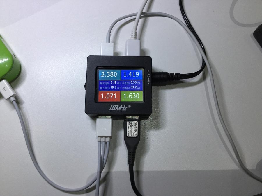

请问 累计电流5A时,5.2V电压下降多少?
 楼主| 发表于 2015-7-3 07:34 | 显示全部楼层
这是以前测试的照片,当时空载电压调的是5.3v,左上角usb充电的是ipad,右上角是meizu mx4,右下角是meizu mx4pro,左下角是个移动电源

有没有条件测试下输出波纹?感觉波纹有点儿大(没有仪器检测过),不怎么靠谱的依据有二;1:看了下拆机图,貌似输出只有一个小容量固态电容。2:给频谱(自制的,32*64LED点阵的那种)供电时,就算没有输入,也有部分“柱”会小幅跳动,用电脑、移动电源或者变压器供电时无此现象,用自制的“2USB”(使用同样的12V电源,模块用的是HRD12003E,输入接35V470uf,输出接两个35V470uf)也无此现象

有没有条件测试下输出波纹?感觉波纹有点儿大(没有仪器检测过),不怎么靠谱的依据有二;1:看了下拆机 ...
这个可以自己测测看:
1)330uf的三洋固态的效果岂是简单的两个450uf的普通电容可以比的,DC-DC转换器出的都是高频纹波,而高频纹波其实和容量关系不大,关键是ESR的阻值,在300Khz下,普通电容的容量缩水一半还算看得起它
2)DC-DC模块,大家都公认3R35的特性,论坛里也有很多比如5V10A的模块都是使用3R35的IC型号加大MOS做的,效果得到了广泛的认同
3)HRD12003E 的年代和效率,还有频率这些技术参数就不用说了,基本不是一代的东西,现在的DC-DC模块必然是高频,小容量电感(大电流尺寸),高效发展
4)我们这个做的是手机充电器,不是电源,实际上,大家用的手机充电器的指标还远不如这个,不都在用么
5)说玩具的那个我也可以认同,你觉得手机是不是玩具?
