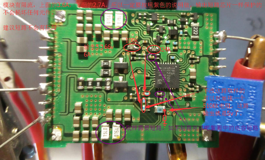

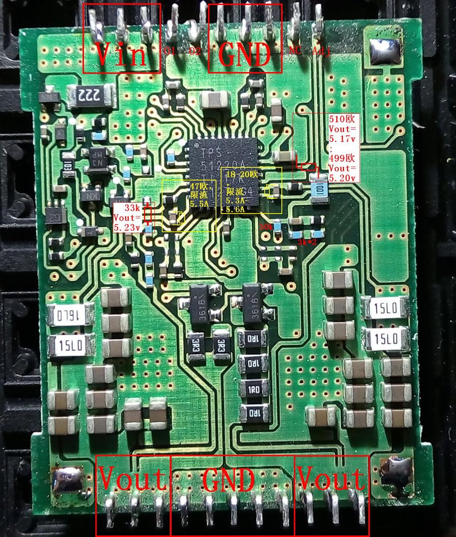

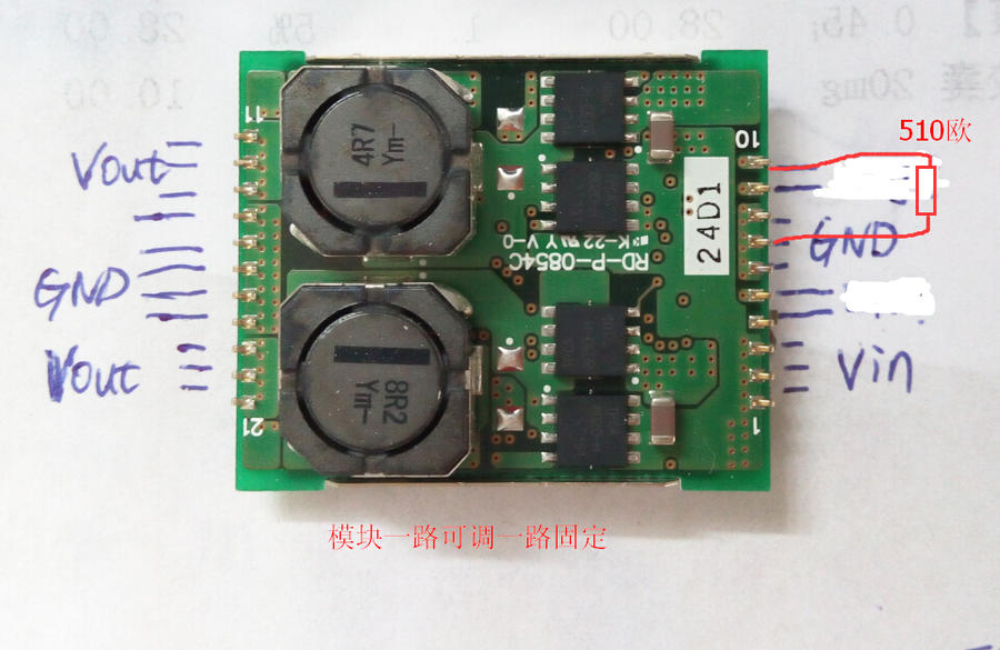

模块是4.5-32v输入。默认1.2v3.8A  3.3v2.7A输出的。可改双路5V6A。。最高输出12V

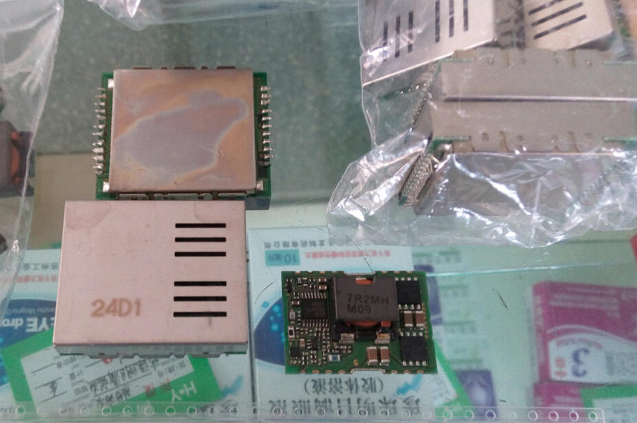

和某40057的模块对比下,大了两圈。外壳为类似不锈钢,上盖卡口设计,下盖焊接。
裸奔12in 5v5A  模块76度,    15in 5v3.5A 60度。。。比40057的的模块温度低了一大截。
增加4个电阻即可修改得到双路5v限流5.5A
