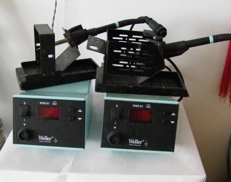

发表于 2010-9-30 13:55 | 显示全部楼层
Weller WSD81焊台裸照
http://bbs.mydigit.cn/read.php?tid=99202
http://bbs.mydigit.cn/attachment/Mon_1001/88_62387_47fcaf8a319e3f6.jpg

发表于 2010-9-30 13:58 | 显示全部楼层
楼主的东东是自己出钱买的,还是单位发的哦!都是些好东东
是我自己出钱买的哦,单位的不能和我比,领导都泡小蜜去了,抠门,哪会买这些。
购买进口货的原因如下:
市面上936焊台品牌众多,质量也参差不齐,对烙铁头的影响也很大。我们主要把国产发热芯和进口发热芯的两种进行比较。
    借此也说说两种焊台的区别,以方便大家选择。
  厂家的介绍说主要区别就在于进口发热芯(后拆开看却是如此)和国产芯。通过对焊台(除手柄)的拆卸发现这部分的构造基本一样,大变压器加控制板子,所以基本可认为这部分无差别,但从重量上来看进口发热芯比国产芯焊台重,估计是变压器好点,输入功率足些。但这部分却不能混用,因为两种手柄的发热芯电阻和热电耦均不一样,下面将提到。
  国产发热芯焊台回热太慢,一遇到大的焊盘很难化锡,要用的话得把温度调到最高才能勉强用,这样用完后还得调回来,同时升温也很慢,比如你原来是280度,调上去后起码20秒才能到400多度(温度都是用另一温度表测试得)。经过观察发现国产发热芯的温控方式可能有点问题,比如从开机开始,你设定到320度,一般温度才升到150度灯就开始闪烁表示已经进入恒温状态,所以后面的升温就很慢了。
  进口发热芯就要好得多,开机升温控制很准而且快速,比如你调到300度,它会一直升到300度才进入恒温状态,所以剩余的热量会让温度继续升高20-30度再下来,使用时温度开到350度恒温很好用。
  鉴于主要差别在手柄,而手柄就是发热芯不同。所以对发热芯进行了深一步的研究。主机对发热芯的控制上就是在需要的时候提供24V的交流电而不需要的时候断掉,这方面两台主机没有区别。那使用上的区别又是那里来的呢,进一步研究了一下发热芯,原来差别全在这里。国产芯冷态电阻12-13欧,300度左右电阻16-17欧。而进口芯电阻冷态只有3欧(没有写错就是3欧,所以起始升温很快),而300度时为10欧左右。所以大家可以计算一下功率,根据W=u*u/r的简单计算,国产芯冷态加热的初始功率为44瓦左右,高温状态功率为33瓦。而白光芯冷态初始功率为192W,高温功率为57W。初始功率的192W变压器容量可能达不到,不过前面说的936焊台比936A重200克也许就是对初始升温需要的大容量做的改进。而开始升温快主要看冷态功率,所以进口发热芯升温快的原理也就可以理解了。
  下面又要说一些题外话了,同样一个产品至少体现了国产产品的两大劣根,不肯研究细节含金量低和胡夸虚标。国产的焊台均标称60W,而进口的标50W,焊台工作主要依靠的热态功率仅33W居然敢标60W,而进口57W标50W(因为当时测试的是300度,估计最高450度的时候就是57W了)。
  在焊台的初始升温上进口的设计确实比较巧妙,采用电阻率变化很大的材料,初始功率很大温度升高快而由于温度身高而电阻率升高功率急剧下降而稳定到额定功率,这本身也是一种负反馈控制再加上自身的温控形成双保险而不会因大功率而出现问题。
     936焊台选择好坏直接影响到焊点的好坏和烙铁头的使用寿命。
