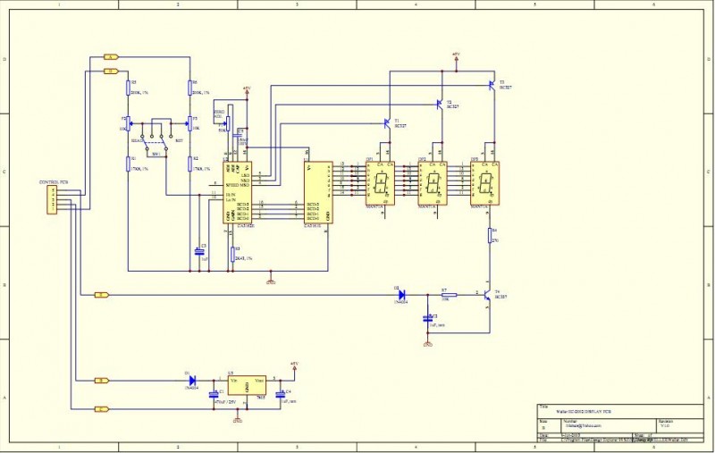

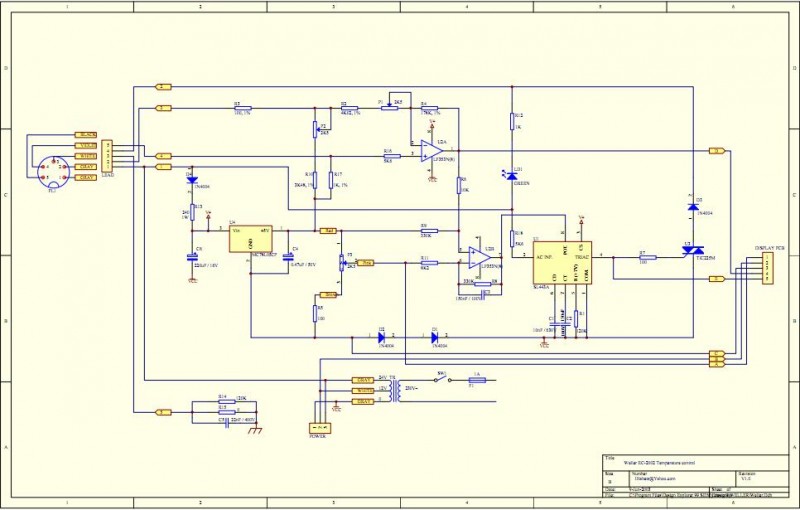

威乐焊台的控制原理求解

WSD81和我在矿坛看到的这种是不同的,矿坛这种似乎没有看到温度反馈控制电路,不知它是咋实现控温的

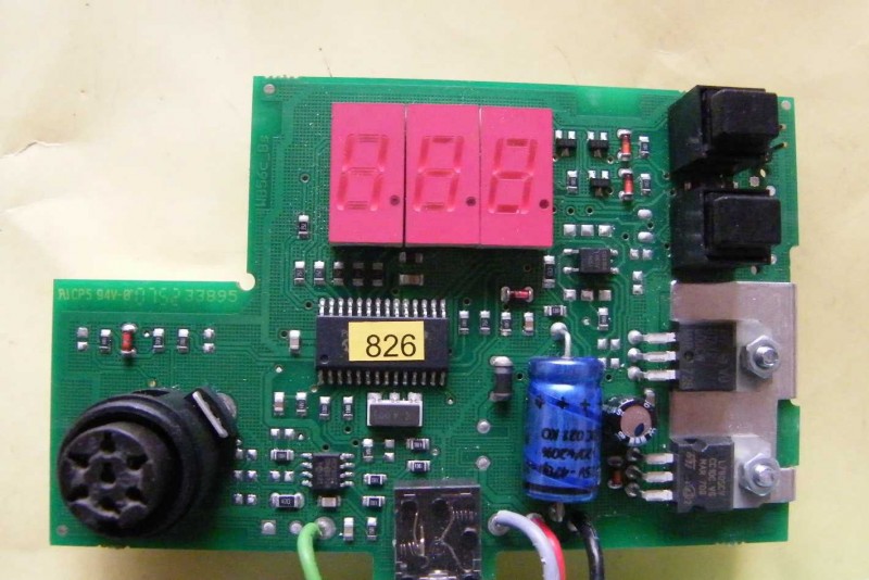

感觉顶楼的图是山寨的.
cosine 发表于 2010-9-30 15:01 https://www.yleee.com.cn/images/common/back.gif
不象,如果是山寨的,开关处不会用插接件,直接焊上还能省几毛呢,变压器处的接线也不会那种压线帽,感觉顶楼那种只是早期型号,象是正规厂家的产品。

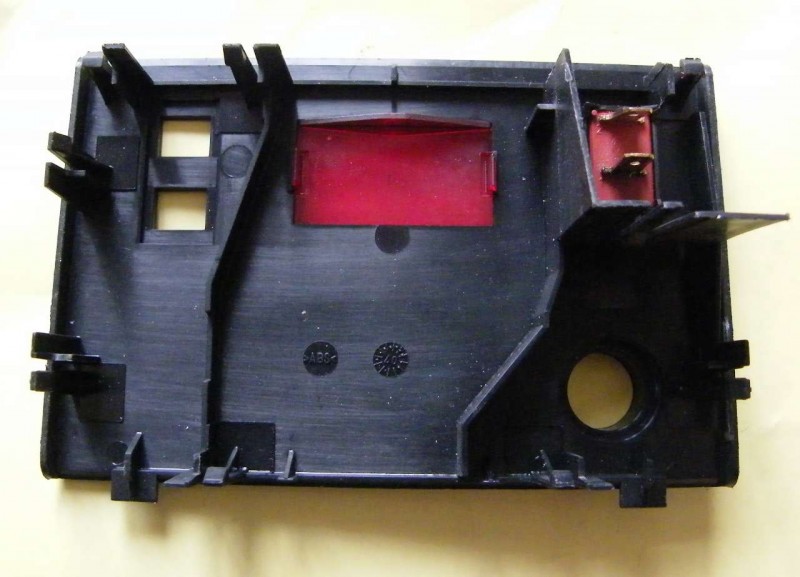

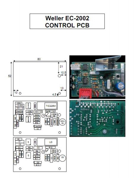

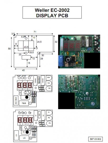

发表于 2010-9-30 15:58 | 显示全部楼层
感觉顶楼的图是山寨的.
    不是山寨的。威乐还没见过仿品呢。
   顶楼的图有很明显的威乐工艺   ‘高低压隔离’
印板

不是山寨的。威乐还没见过仿品呢。
印板 ...
阿平 发表于 2010-9-30 15:58 https://www.yleee.com.cn/images/common/back.gif
阿平兄不说我真没注意到,这些塑料“筋”的作用原来是高低压隔离,初看还以为是模具上开出来增加外壳强度的,又学了一招
