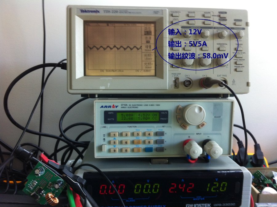

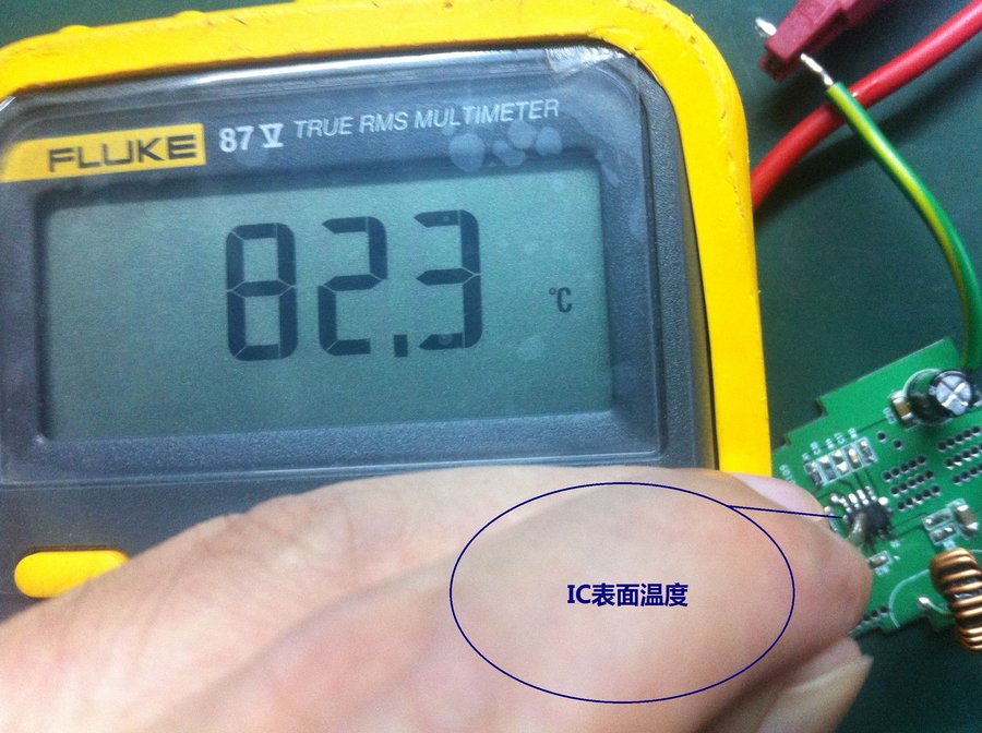

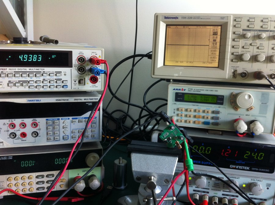

TSP6530电源模块,规格为5V5A的规格。下面是简单的测试图片,论坛的朋友随评。

下图测试:
1、电源模块效率为:85%
效率
效率

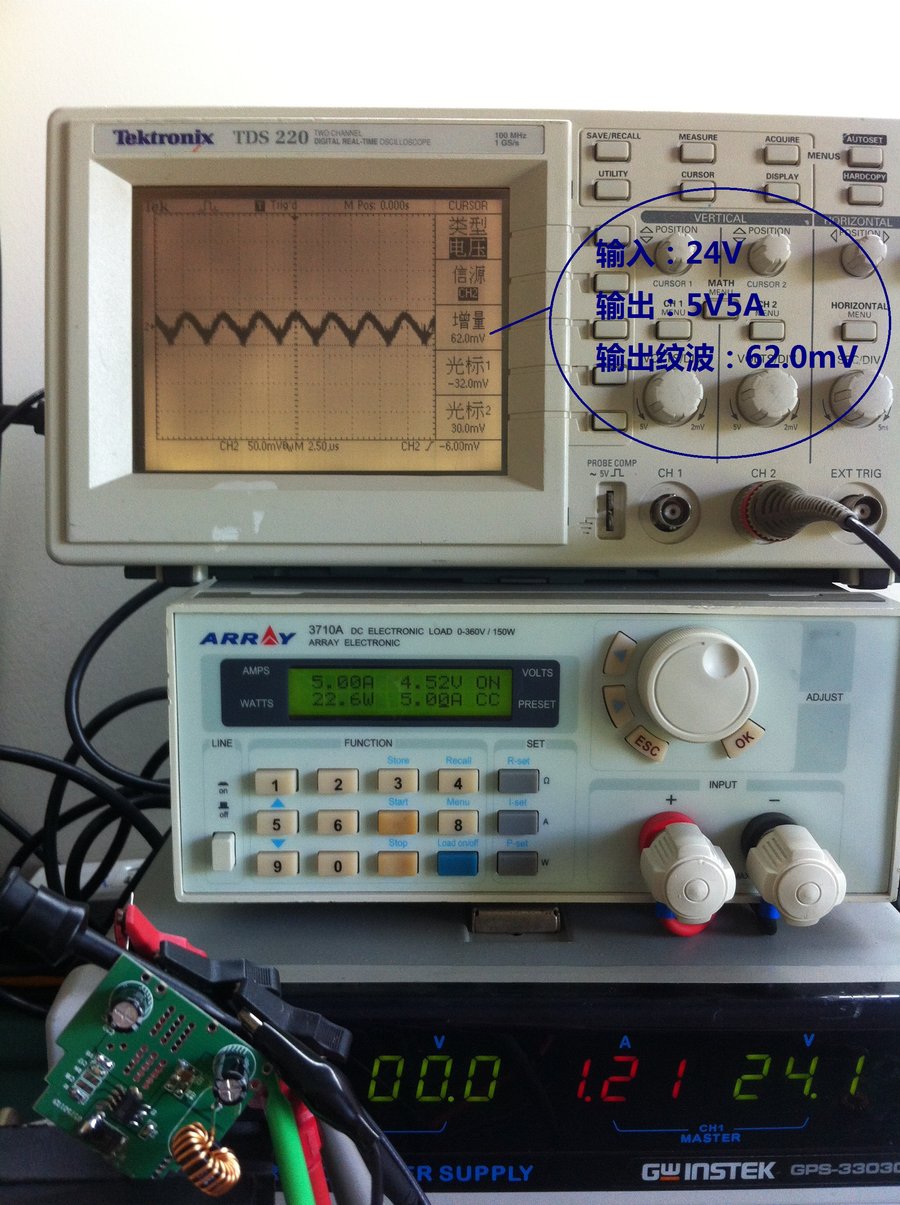

2、纹波测试:
12V纹波
12V纹波
24V纹波
24V纹波

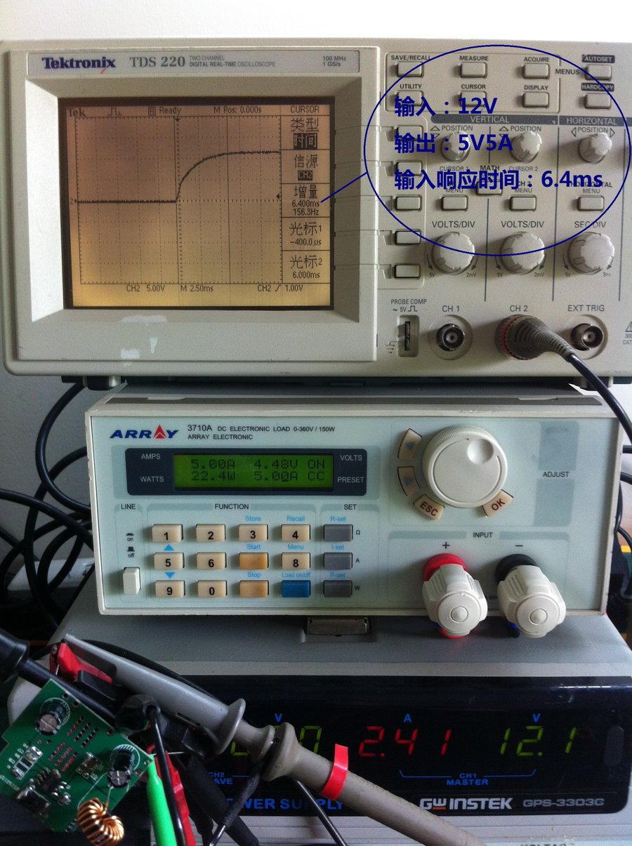

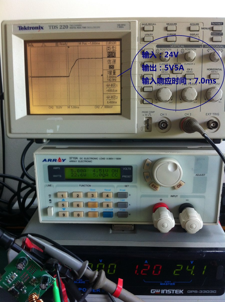

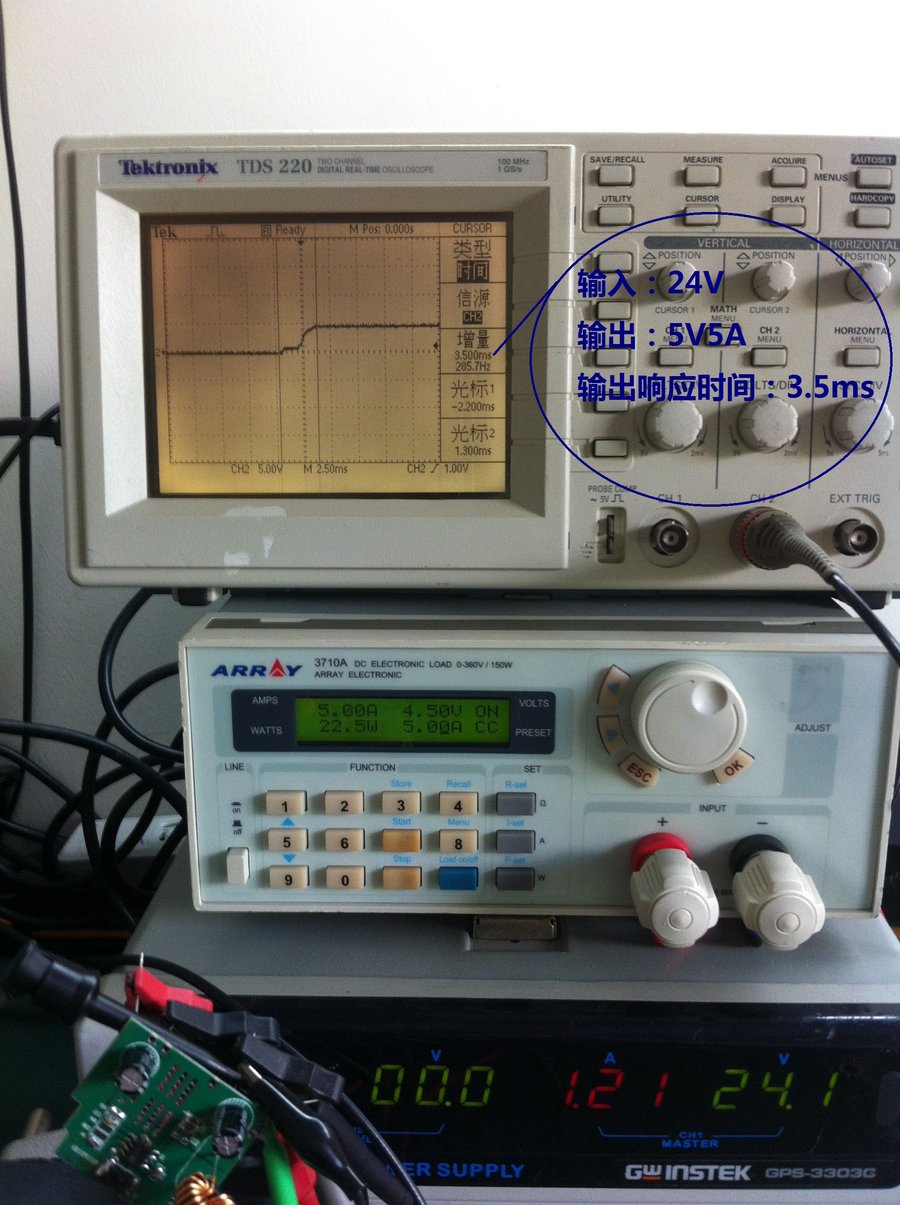

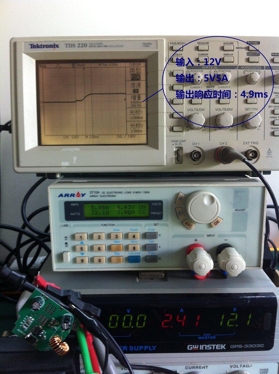

3、输出响应时间:
12V输出响应
12V输出响应
24V输出响应
24V输出响应
4、输入响应时间:
12V输入响应
12V输入响应
24V输入响应
24V输入响应

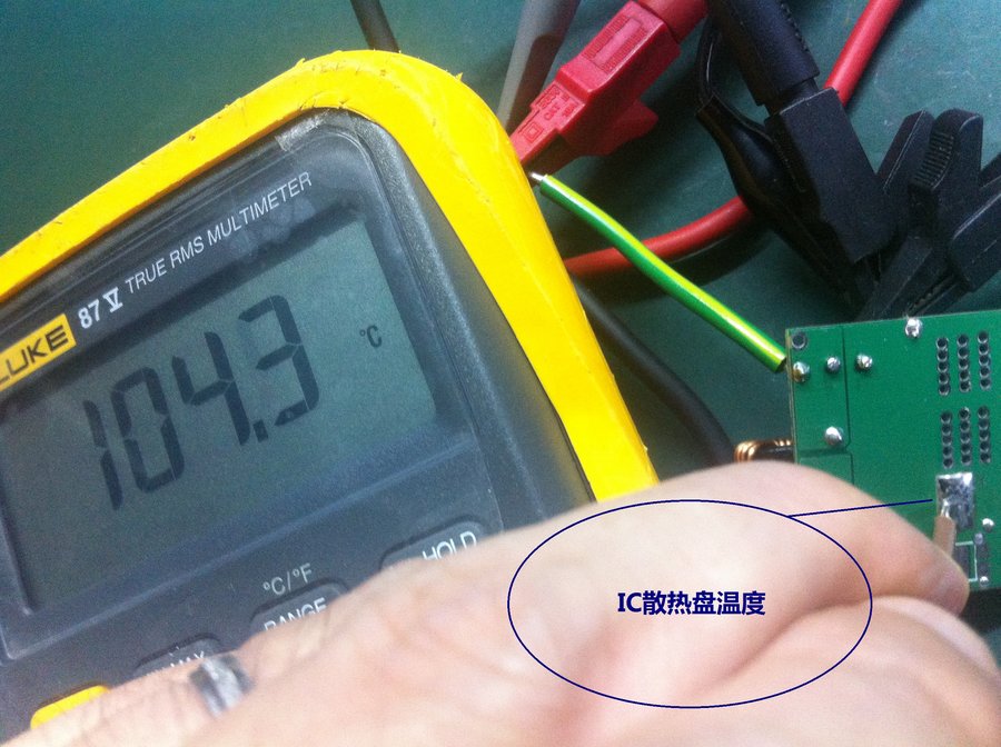

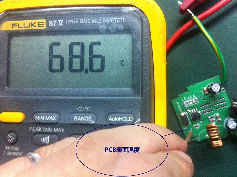

5、温度测试:
发表于 2015-7-16 23:04 | 显示全部楼层
口水那一大堆仪表
发表于 2015-7-16 23:12 | 显示全部楼层
104度,芯片长期工作不可靠吧
有没有高性价比的外挂mos同步控制器呀?拿来做led屏电源。
 楼主| 发表于 2015-7-16 23:38 | 显示全部楼层
blackspider_e 发表于 2015-7-16 23:12
104度,芯片长期工作不可靠吧
1、目前市场上外拓MOS的IC散热盘好点的我测试温度在120度后进入热保护状态,不知是否实际使用中你测试了解过?大电流输出的IC大部分IC散热盘温度都很高,我测试了有几款外推MOS温度都高的离谱,数据说话才真实。
2、TSP6530本身带过温保护,长期工作很稳定,有客户做LED电源模组。

效率有点低。5怪不得这么热。
发表于 2015-7-17 14:23 | 显示全部楼层
小学毕业 发表于 2015-7-16 23:38
1、目前市场上外拓MOS的IC散热盘好点的我测试温度在120度后进入热保护状态,不知是否实际使用中你测试了解 ...
我只搞应用,对芯片不太懂,
就我了解普通三极管允许结温就150度,普通芯片要求环境温度为-40°C ~ 85°C,好一点的-55°C ~ 125°C。不知道pcb温度跟芯片要求的环境温度是什么关系。
我现在用的TPS40055加IRFR3709,20入,5V10A出。深圳这两天气温高时测试,mos上温度60度,输入电容50度,怕装到车上的密封空间使用影响寿命。
