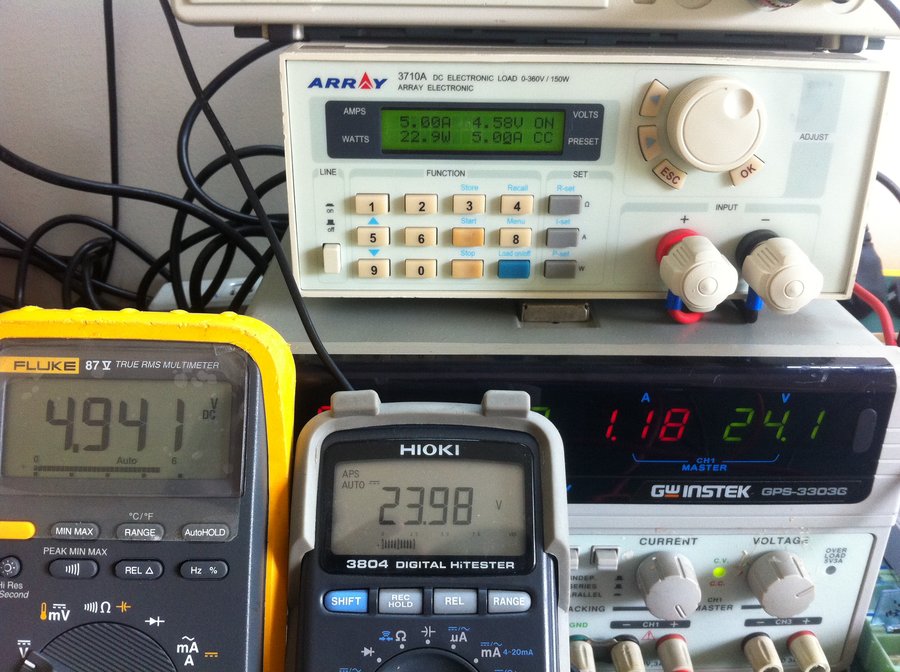

小学毕业 发表于 2015-7-16 23:38
1、目前市场上外拓MOS的IC散热盘好点的我测试温度在120度后进入热保护状态,不知是否实际使用中你测试了解 ...
外推MOS的ic温度高的离谱?您搞错了吧,ic就推动mos那里能量大一点,而且只是mos开的瞬间有电流,那么多温度从哪里来的?
 楼主| 发表于 2015-7-17 16:45 | 显示全部楼层
blackspider_e 发表于 2015-7-17 14:43
外推MOS的ic温度高的离谱?您搞错了吧,ic就推动mos那里能量大一点,而且只是mos开的瞬间 ...
1、6530对比TPS40055设计架构完全不一样,TPS40055的热量基本是MOS消化,客观的说对比TPS40055对6530来说不太公平,6530是内置MOS架构,这块板子的物料BOM才合计3.2RMB左右。
2、回头测试市场上驱动MOS的IC散热部分的图给你看看,参考下!
发表于 2015-7-17 17:31 | 显示全部楼层
小学毕业 发表于 2015-7-17 16:45
1、6530对比TPS40055设计架构完全不一样,TPS40055的热量基本是MOS消化,客观的说对比TPS40055对6530来说 ...
先谢谢你的测试图
我没拿TPS40055对比6530,只是觉得温度高了,可靠性可能会降低。-------我不是专业搞这个的,我同学做led屏的,几个月前聊到需要车载电源,我才帮他搞一下试试。又没条件做专业测试,现在我弄的板子开放环境测试都会烫手,我真怕装到车上温度高了出事故,都不想给他搞了。他上周居然把我给他测试的两个样品卖给客户了!

 楼主| 发表于 2015-7-17 22:38 | 显示全部楼层
zhqsoft 发表于 2015-7-17 10:00
效率有点低。5怪不得这么热。
今天重新测试效率提升2个多点,达到87.3%
