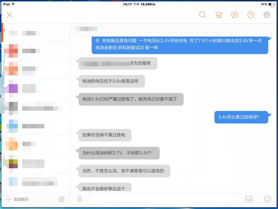

1. 18650电池放电到3.4V就算是过放电了吗?
2. 锂电池问什么标称3.7V
两个问题 自己百度查过了 还是不明白

1、18650锂离子电池放电截止电压一般是3V,不过也有标记为2.7V的
2、为什么标称3.7V应该是根据电池特性决定的,正极电位和负极电位之和是3.7V

3.7V锂电池放电到2.0V才算是严重过放电啊……
标称3.7,我觉得是3.7V时是放电时的平均电压吧

锂离子电池标称电压3.7V,查询厂家资料,允许最低放电至2.5V,但不知道为什么正规厂家生产的手机电池或者笔记本电池,在提示低电量到自动关机的时候,你去量电池的电压的时候是不是不会低于3.7V?大家可以试试手里的手机电池,现在大部分电池标称3.8V,最高充电电压4.35V,你可以用到手机自动关机,然后量一下电池的电压是多少V?

标准是2.75V,这个是行业通用的低保护电压

锂离子电池的过充与过放对寿命很敏感。我个人认为锂离子电池的电压参数是综合参数。比如说充电终止电压为4.2V你可只充至4V,但电池没吃饱喝足,电池有效容量没发挥;如充至4.3V以上有可能影响电池寿命。至于放电终止电压说法不定,有说2.9V又有说2.4V。但从2.9V放至2.4V没多大能量,从寿命综合考虑应取2.9V左右。锂电池标称3.7或3.6可能是取的中间值吧。毕竟锂电池电压不是固定的。
