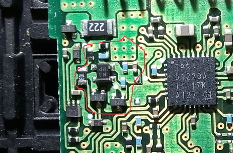

为什么要发这帖子呢。因为要用这ic按照官网的图ic是不带短路自恢复的。而模块上有另外一部分电路来实现自恢复功能。
首先是模块上的低压门限部分。没找到这颗N3MP的4脚资料。也懒得测我猜应该是4v左右的门限电压,低电平有效、。
输入通过分压获得参考电压给ic,。到达门限后输出低电平,这里有个电阻和下端电阻一样的作用了。所以会提高恢复电压。
使整个低压关闭过程一下锁死干净利索不会拖泥带水。比较巧妙的应用。
原来的模块8v一下是关闭的。现在把低压门限部分全部拆除,就可以按ic的最低电压4.5v来输入了。(左上角的nmos和2k2是另外的功能)
只留下6个元件来实现短路自恢复功能。下面重点来了。

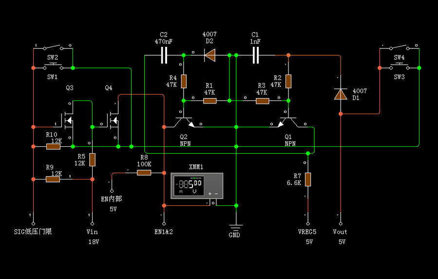

5脚IC全部用分立元件来搭,反正也不难。。这个仿真图中间的就是短路自恢复部分。左边的是抵押门限模拟。
EN内部自带上拉5v(不确定反正有5v电平)。
低压部分:正常输入,Q3导通,Q4截止,不影响EN。
              电压过低,Q3截止,Q4导通,拉低EN关闭IC。
自恢复:右边的SW4模拟输出短路,瞬间EN会被拉低然后在拉高,震荡开始(烧脑不知道怎么描述了,自己脑补去)
最后嘛,再发个完整图来看看。。拆件的话那21颗0805 10uf也不错了。。4个Nmos。俩个电感。。。。。。。。这价值就不好明说了,反正不会亏

复位芯片 3.3v  低电平输出。耐压15v
