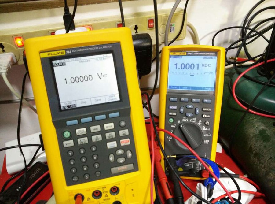

把充电和升压及保护功能集成到一块板子上了。有成品壳子,请大家慢慢看图,不用担心纹波影响仪表的精度,后面都有测试图来说明一切的,电池容量两次升级,目前9V电池壳能装下最大容量的电池了,1000毫安时的,也有电池的测试图.

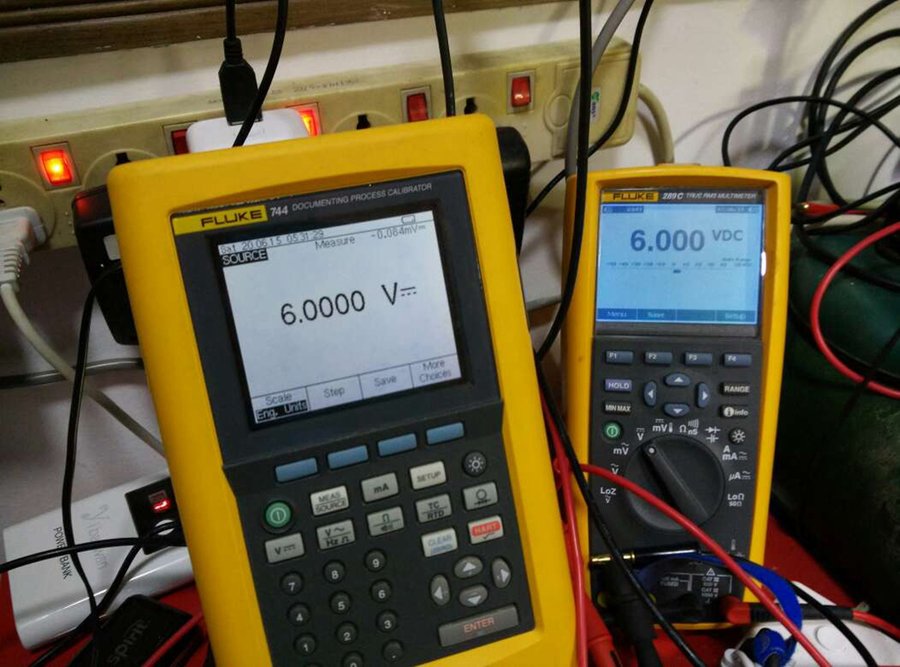

1、首先是对精度有没有影响的,这是我的289前面的帖子里有图片是用升压板的,和标准源对比没有发现对精度有影响。

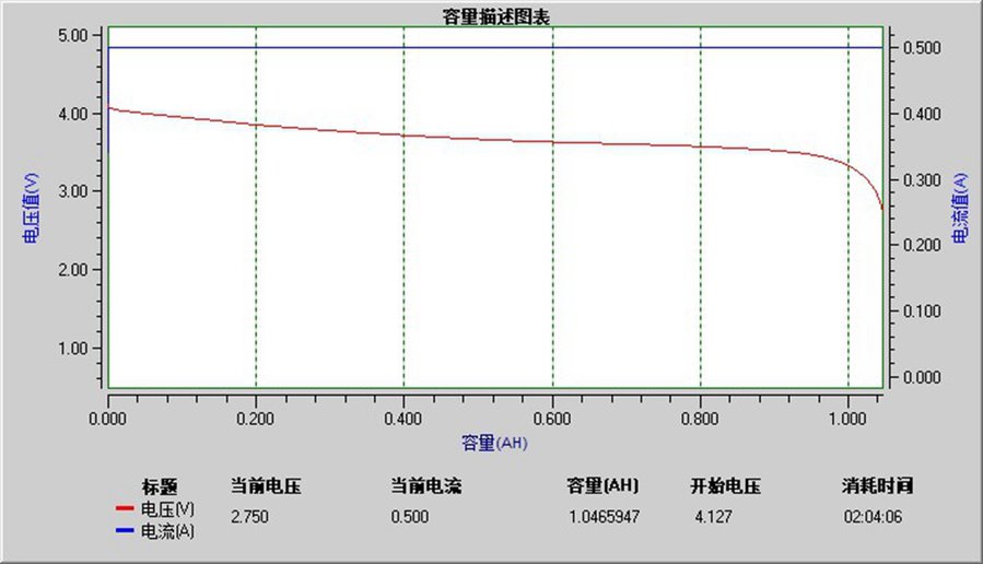

2、电池的放电图测试了两块电池,一个是有曲线图的,一个没有的。容量都在1000毫安时以上。

这东西应该不适合用在万用表上,20uA的待机加上电池的自放电比万用表用的都多
你看看你的万用表哪个电流是20uA的,呵呵,289的电流都近百毫安了。呵呵。
