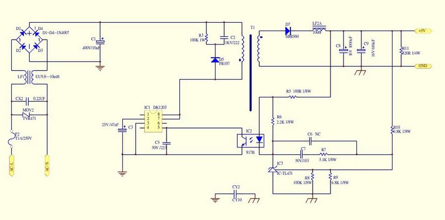

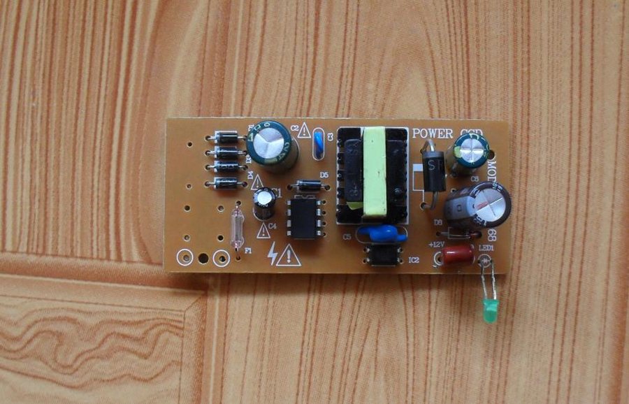

求大神看看这颗芯片型号是什么,芯片没有印字,以前也没见过这样的电路。
电路特点:外围电路超级简单,变压器没有辅助绕组 ,没看到芯片的供电脚。
这个电源是随玩具雕刻机一块来的,是卖家配送的主轴电源。有意的坛友可以去数码之家找相关的帖子。

发表于 2015-7-24 11:09 | 显示全部楼层
 楼主| 发表于 2015-7-24 11:15 | 显示全部楼层
和老哥提供的这个图纸相当相似,但是这个电源没有辅助绕组,所以感觉这个电源很奇怪……
 楼主| 发表于 2015-7-24 11:29 | 显示全部楼层
找到了,应该是这个芯片。DK1203

发表于 2015-7-24 15:03 | 显示全部楼层
类似TNY255,芯片功耗很小.没启动电阻和反馈绕组.是靠一旁路电容储能工作的。TNY255是8脚实际只有4脚,23678是地。

发表于 2015-7-24 19:00 | 显示全部楼层
viper12 也差不多这种电路,外围元件很少
