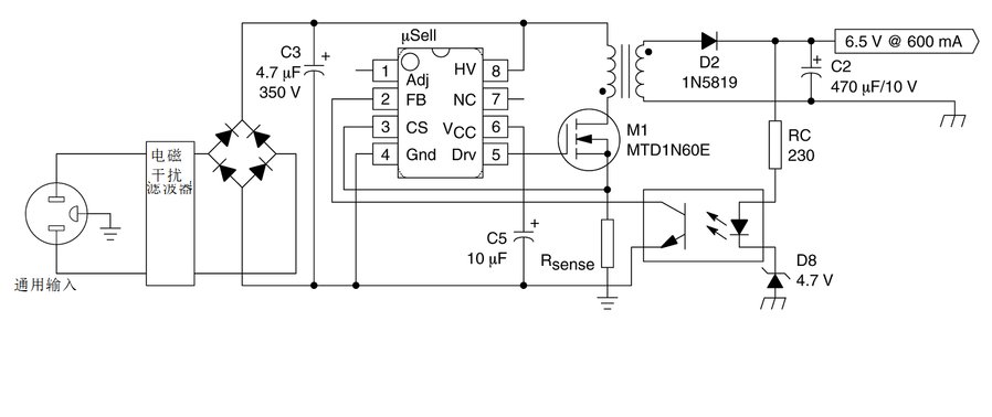

[其他综合] 碰到一颗陌生的芯片,求见过的大神指认--------单芯片监控电源
发表于 2015-7-24 20:22 | 显示全部楼层
储能电容用到47u的,应该是和viper12/22A同类的
发表于 2015-7-24 20:32 | 显示全部楼层

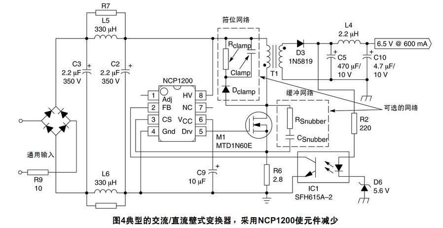

NCP1200
发表于 2015-7-24 20:49 | 显示全部楼层
cmx 发表于 2015-7-24 15:03
类似TNY255,芯片功耗很小.没启动电阻和反馈绕组.是靠一旁路电容储能工作的。TNY255是8脚实际只有4脚,23678 ...
TNY系列只有7个引出脚,去掉一个不用以增加安全距离

发表于 2015-7-25 11:11 | 显示全部楼层
