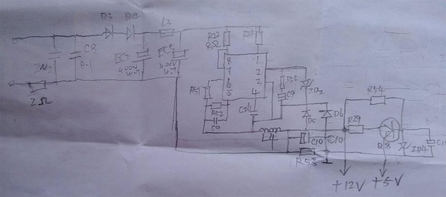

对着板子用铅笔画了份电源部份的电路,基本功太差,画得不好。

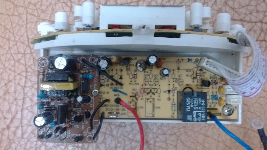

之前一直纠结着想弄清电源芯片型号后把它修好的。看了楼上各位兄弟的建议,决定不修它了。
直接找了一个闲置的12v开关电源接到c10两端,把原板C10前级全部拆除。通电测12V及原板上的5V稳压正常,接上控制板,工作正常。
至此,电饭煲终于修好。感谢楼上各位兄弟的宝贵意见与帮助!现在有饭吃啦!
