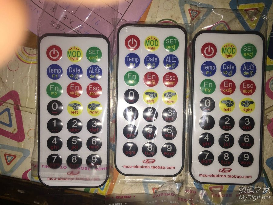

想做一个红外遥控开关,在网上搜了半天没找到合适的,在某宝上看见一款很符合我的要求,但家里还有好多元件可以用来做这个东西,不想浪费钱,实在是不会编程,还请大家帮忙想做成这样的8路开关,高低电平无所谓,最好能改,想设计成两个,一个点动型一个自锁型
现有的元件stc89c52rc  stc5a60s2单片机,红外遥控器如下图,编码不知道,红外接收头有1838和0038,其他的电阻三极管晶振都有,这个遥控器是原来做荧光管数码钟时剩下的,不想浪费了,http://bbs.mydigit.cn/read.php?tid=1242178这是做好的东西
哪位大神能帮忙设计一下程序,感激不尽,电路的话我自己可以根据程序设计出来,如果也能一起提供最好了,谢谢

发表于 2015-8-5 10:09 | 显示全部楼层
用以前做的类似的改了一下,仅供参考。
//红外解码的参数是按照11.0592M来的,用其他的需修改。

 楼主| 发表于 2015-8-5 15:45 | 显示全部楼层
xrff_z 发表于 2015-8-5 10:09
用以前做的类似的改了一下,仅供参考。
请问切换自锁和点动的是遥控器上的哪个按键?数字1-8对应8路开关吗?帖子里图片上的那个遥控器能直接用这个程序吗?这个用stc89c52rc单片机可以吗?
发表于 2015-8-6 08:59 | 显示全部楼层
Asdfghjkl 发表于 2015-8-5 15:45
请问切换自锁和点动的是遥控器上的哪个按键?数字1-8对应8路开关吗?帖子里图片上的那个遥控器能直接用这 ...
这个程序还不能直接用的。
自锁和点动是两段分开的,不是通过按键切换,而是编程的时候 选择某段而把另一段注释掉,这样最简单。
要使用按键切换的话,考虑的就多了,比如是一个按键切换8个,还是8个分开。切换的时候,原来开关状态怎么处理等等。
遥控器的使用还得知道遥控器每个键的代码,知道了代码之后,把case后面的数字改成你想用的按键的对应代码就行了。现在程序中的,只是随便写的,当然不能用。
(遥控器代码可以通过单片机+1602显示出来。)
stc89c52rc可以的。
不知道楼主急不急,不急的话可以慢慢折腾。
 楼主| 发表于 2015-8-6 10:17 | 显示全部楼层
xrff_z 发表于 2015-8-6 08:59
这个程序还不能直接用的。
自锁和点动是两段分开的,不是通过按键切换,而是编程的时候 选择某段而把另 ...
我不急,现在在外地出差,等9月份回家了再弄,我还得先做一个遥控器解码的,然后才能做这个,不知道您有没有我这种遥控器的编码
