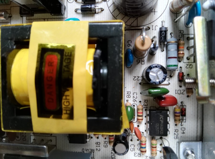

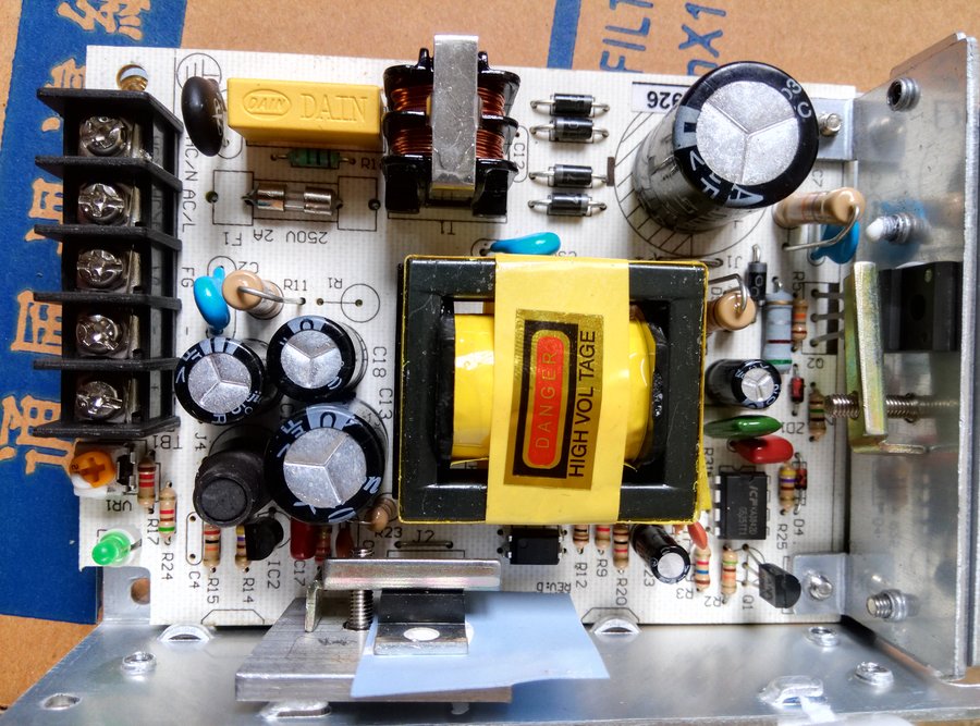

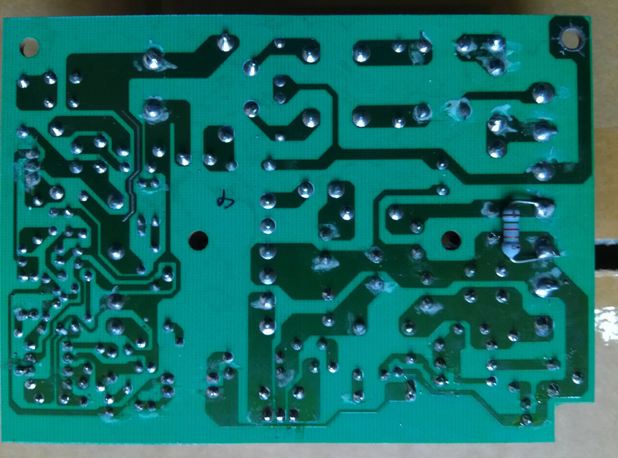

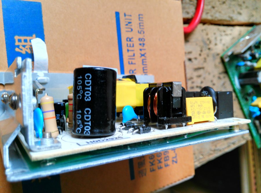

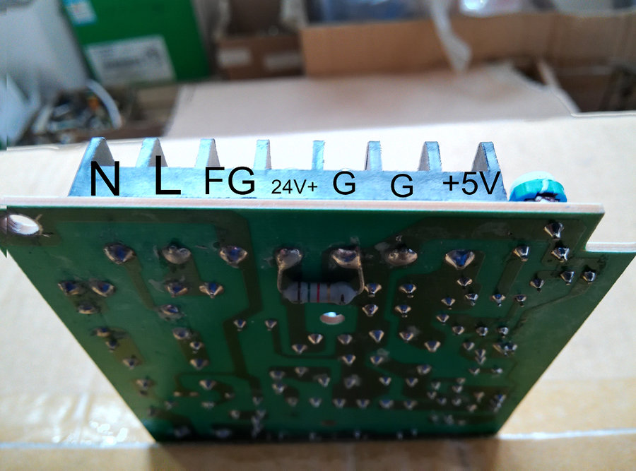

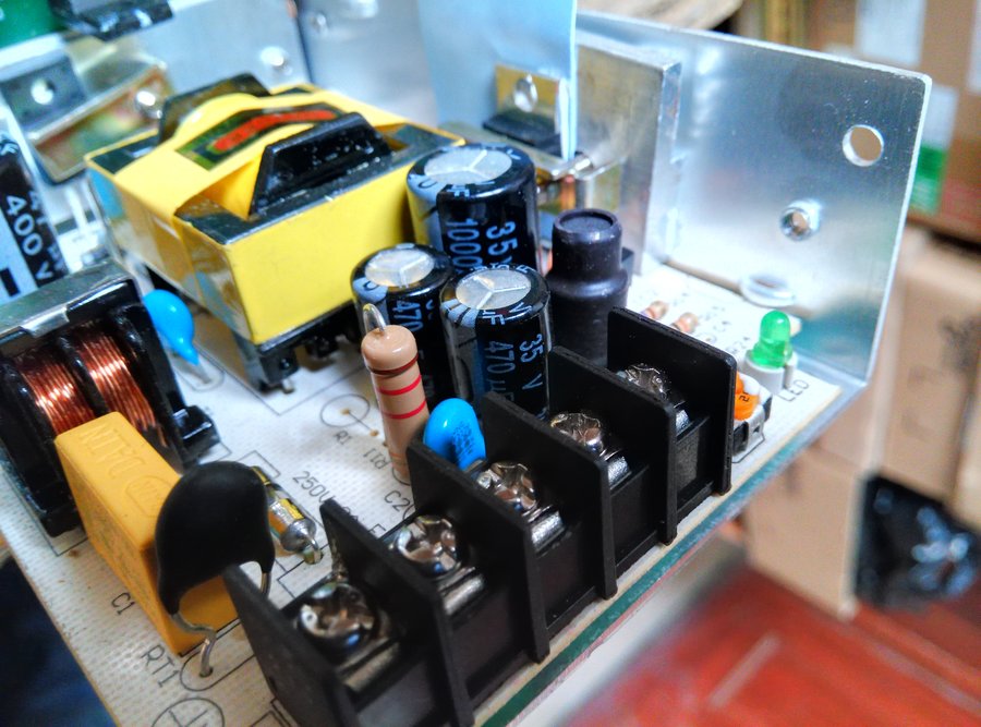

用作PLC的DC24V电源,在市场上拿过电源。大多质量不好。图片中的电源是我这当地一家厂家生产的。用过10几块,1年测试下来故障率不高。价格40元。我是想定制一批。成本低一些。请高手看看这个AC-DC24的板子怎么样,谢谢,我对电源不熟。

我是要定做一批电源。有2个厂家。但我不确定那家更好。所以求助
