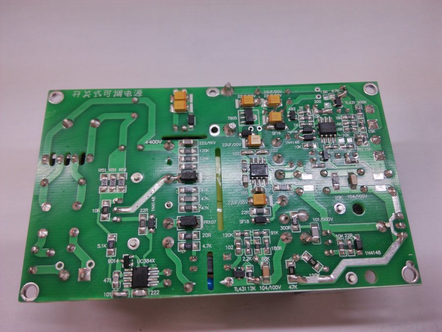

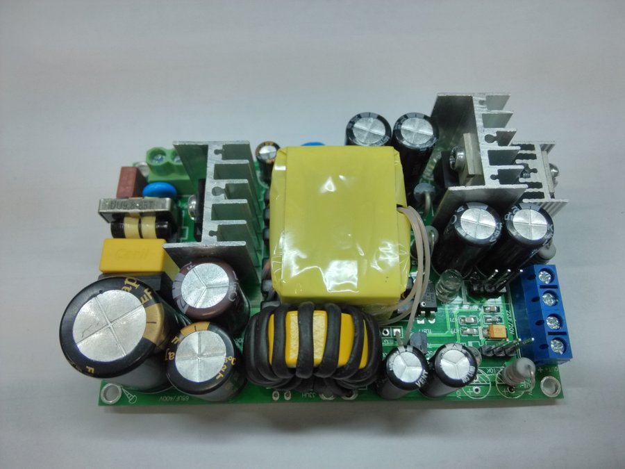

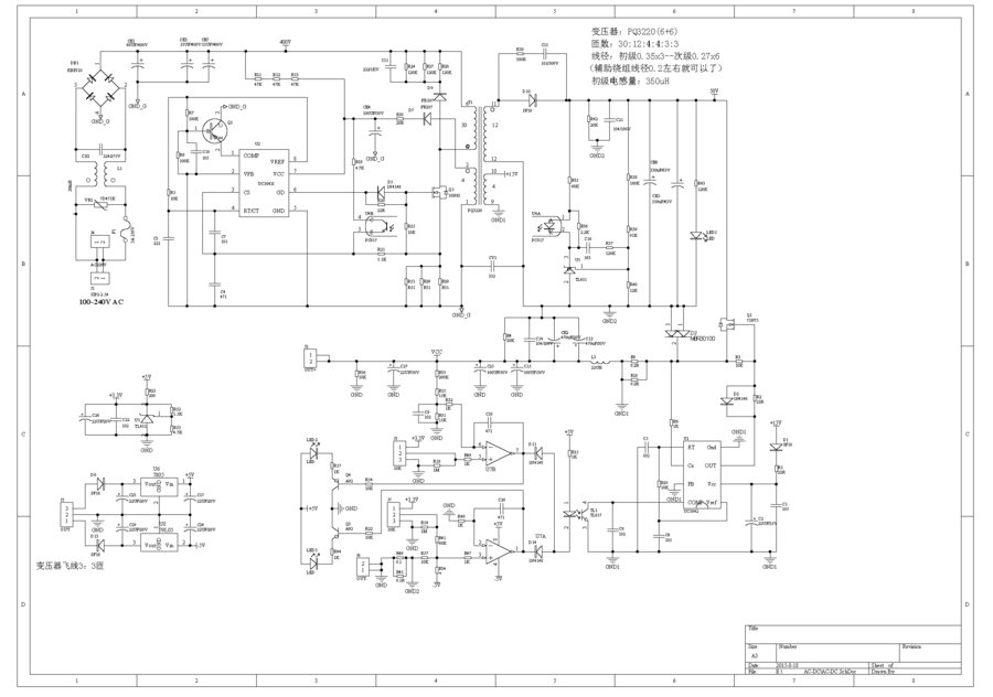

几个月前做的DC-DC的电压跟随,效果还可以。原帖子:https://www.yleee.com.cn/thread-41640-1-1.html
现经过改进,直接做成BUCK电路可调电源。
电位器控制部分是与输出共地的,从原理上,应该可以加装数控部分。

发表于 2015-8-18 17:47 | 显示全部楼层
图上说变压器的匝数比有6个线圈,但图上只看见4个啊
 楼主| 发表于 2015-8-18 17:51 | 显示全部楼层
由于变压器引脚不够用,剩下两组是飞线引出的。
发表于 2015-8-18 19:40 | 显示全部楼层
恩!楼主把反激变压器的瑶族和电感量都标注出来了,很好!
对于非专业的,绕制反激变压器或者开关变压器才是最头疼的事情啊!
发表于 2015-8-18 19:43 | 显示全部楼层
那个黄色的磁环电感是什么作用啊?
在电路图上是哪个地方?
发表于 2015-8-18 19:47 | 显示全部楼层
大概看了一下电路图,是Flyback加Buck的结构。
为什么不用Flyback直接调压呢?
 楼主| 发表于 2015-8-18 21:28 | 显示全部楼层
为什么不用Flyback直接调压呢?
直接flyback降压不能0V起调的,这个电源做的是输出0-50V可调。

懂了!
对于反激变压器的绕制,只要按照原理图里边的标注就可以了么?
 楼主| 发表于 2015-8-19 14:05 | 显示全部楼层
PCBBOY1991 发表于 2015-8-19 10:14
懂了!
飞线部分和辅助供电绕组忘记标记同名端了,初级与其他绕组是反绕的。
