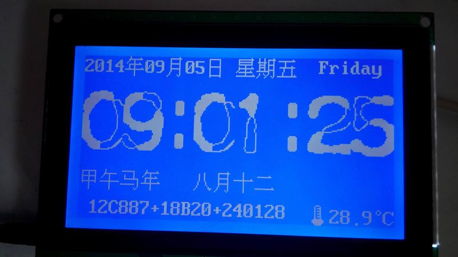

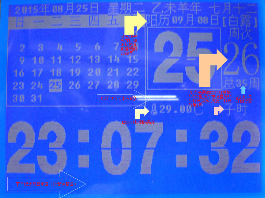

 楼主| 发表于 2015-8-26 16:56 | 显示全部楼层

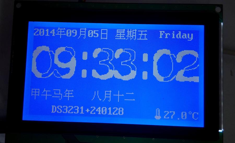

fsss007 发表于 2015-8-26 13:55
看着不错。只是PCB大了。我也用DS3231做了一块320*240LCD的万年历。功能还没完善。
240320我去年也玩过:https://www.yleee.com.cn/data/attachment/forum/201409/05/203554kgev0mucx2uyvz9c.jpg.thumb.jpg
https://www.yleee.com.cn/data/attachment/forum/201409/05/203557mdjejqad2l0jh1oe.jpg.thumb.jpg
练练编程技术倒是可以,这类LCM屏实用性不太好,个人认为中看不中用
