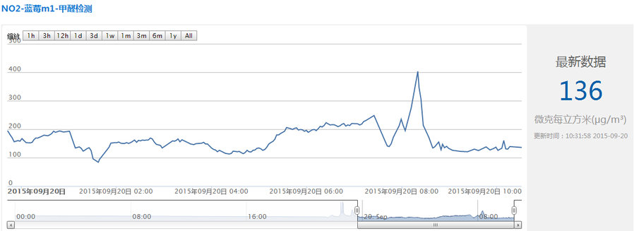

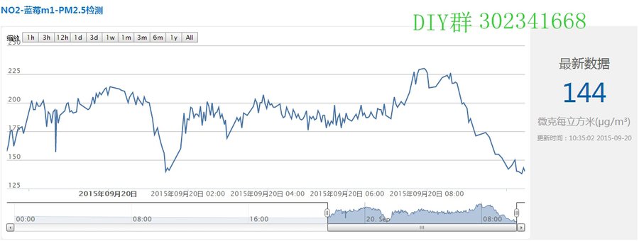

   建立的十台蓝莓m1数据设备。
每个设备有三种数据,1.甲醛检测。2.PM2.5检测。3.综合空气质量。
这样就可以看到布控点的实时数据了。
上张蓝莓m1 2号的检测数据。
检测的结果还是让人十分的欣慰的,不过办公室里的甲醛含量很危险啊,化学污染物很严重,还是的多开窗透气,蓝莓m1在朋友和同事的使用满意度挺高,我也会根据他们的反馈,进一步的优化蓝莓m1的功能设计,蓝莓m1很快会呈现在大家的眼前,敬请期待,蓝莓m1-空气质量健康卫士。2015-09-20编辑。

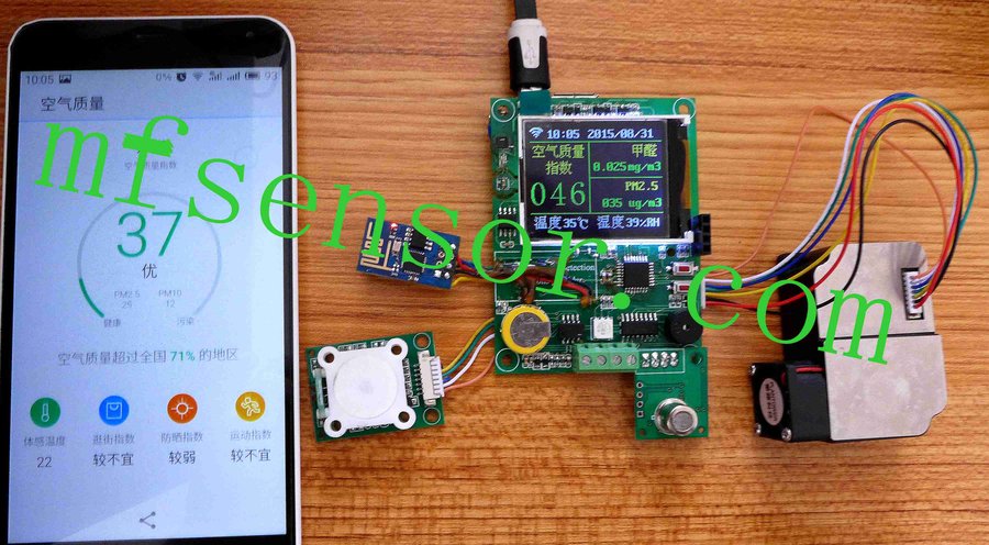

      先混个脸熟,上一张蓝莓m1的大脸,现在处于观察测试阶段,今天的空气质量非常好,官方空气指数为32,凭经验觉得不会有那么的好,有的城市为了降低污染指数,在监测点周围不间断洒水,真叫人汗颜呀,由于在顶层测试通风顺畅所以甲醛含量为0,不知能不能满足大家的审美,界面做的很简单,鲜明的传递检测的信息,不拐弯不做作,有兴趣的朋友可以,一起技术交流

       功能定义:实时检测蓝莓所处的环境中的甲醛、PM2.5、TVOC数值。通过1.77寸16万色LCD显示甲醛浓度、PM2.5浓度,空气质量指数(通过甲醛、PM2.5和TVOC数据进行专业算法计算而得)、温度、湿度和时间
蓝莓m1的功能参数:
1.   时间,  5ppm/Ta=25℃。
2.   温度±0.5℃,湿度±3.0%RH。
3.   甲醛 ±5%F.S ,分辨率0.01mg/m3
4.   PM2.5技术效率50%@0.3um,98%@>=0.5u
5.   空气质量指数±5%F.S
下面介绍蓝莓m1值得把玩的几个点
      蓝莓把玩1:通过按键选择可查看一周内任一天的详细数据曲线(每30分钟一次数据),查看一个月的天平均数据曲线。
      蓝莓把玩2:蓝莓可进行WiFi连接,可连接手机APP查看历史数据曲线。现阶段APP处于开发测试阶段,测试OK立即分发为各位。有APP研发经验者及爱好者可开放WiFi连接的数据通信协议,一起将DIY进行到底。
      蓝莓把玩3:提供两路5V控制接口,可通过按键和APP设置空气质量指数闹钟进行电源通断控制,可外接5V的风机和负离子发生器,在污染严重的时候净化处理。
      蓝莓把玩4:可连接YeeLink云服务平台,只要有网络的地方就能找到蓝莓的存在,可登陆YeeLink平台或者手机APP随时随地查看蓝莓的实时数据。具体的连接方法我们已做成图文教程,哪怕是小白也能变成大神。
      其他功能:SHT20温湿度传感器,蜂鸣器,RGB灯。

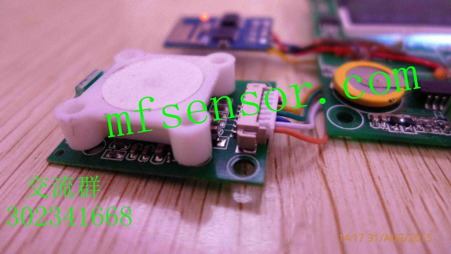

蓝莓m1-TVOC
蓝莓m1-TVOC
             TVOC模块,已经标定,只需连接电源,通过串口读出当前TVOC的浓度,对于气体检测不甚了解的朋友可以轻松应用,模块带自动校准,原理很简单,但是要做好它写好算法,不仅需要大量的实验测试还需要一定的专业功底。这是成本最低的检测模块,手工DIY空气检测再好不过,哈哈,这个模块在蓝莓m1没有直接显示数值,而是和甲醛、PM2.5的值通过算法得出目前空气质量。

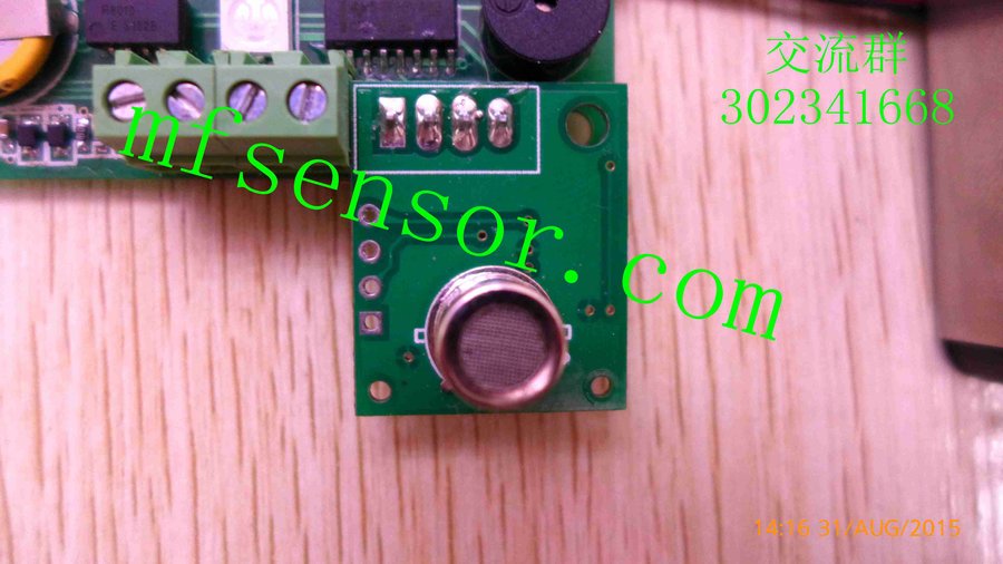

蓝莓m1-CH2O
蓝莓m1-CH2O
             甲醛模块,甲醛模块应该是国内性价比最高的传感器,传感器采用达特甲醛电极,在国内封装,模块的性能和原装达特的产品有一拼,首先是价格,比原装达特产品便宜50%以下,性能方面几乎可原配平起平坐,哈哈。后续https://www.yleee.com.cn/static/image/smiley/default/22.gif会发产品性能对比(《醛知道》《贝利特》《甲保御》《岚宝》)的帖子,望各位爱好者支持。介绍下这个模组,同TVOC模块类似,接通电源通过串口就能实时读取当前环境的甲醛浓度,也是白菜价,性价比没有其他的模块可以超越。

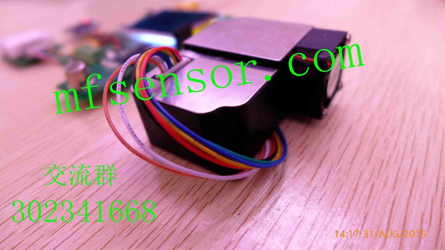

蓝莓m1-PM2.5
蓝莓m1-PM2.5
             PM2.5传感器,这个模组几乎占用的整个蓝莓m1一小半的成本,采用激光原理,可以测量PM1.0、PM2.5、PM10粉尘颗粒,价格虽贵,但是比起红外原理的测试模组要好用的多、精准的多,手头还有不少的正品,垂涎的朋友可以,,,。淘宝店也有好多在卖,看朋友们的喜好。
