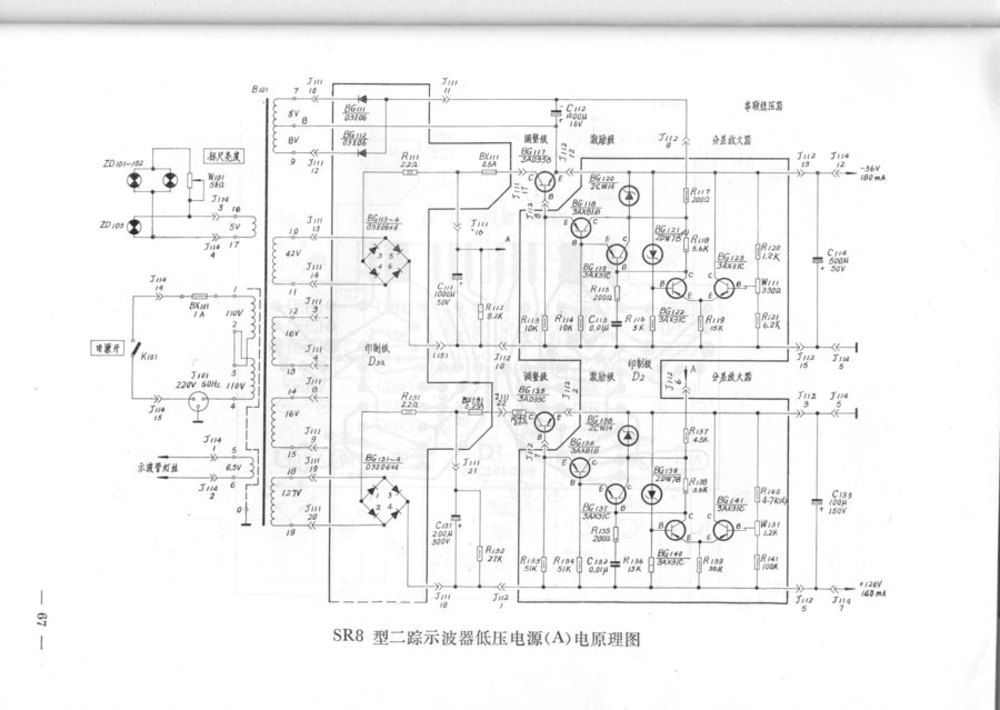

3AG1老师,手上有台SR8 示波器,用了好多年了,现在有些管子温度漂移狠大,想换成硅管。比如,下面这个供电电路里面的 3AX31 ,3AX81 等锗管,想用 2N5401 \ 8550 等来替换。但不知下图中的电阻该如何计算?比如 -36v 中的电阻 :R115--R119 ,取值 如何调整?

换了,不调整电阻 怕影响 SR8的工作状态。

锗管和硅管的基极与发射极的电压不同,需加以注意。总感觉到锗管的温漂要大些,不太好用。现在很少用到三极管了,都是以运放等集成电路来解决了。

这个电路中的锗管应该可以用硅管替代的。像3CG系列和9012、9015等。

工作点调到和原先差不多就行了

直接换问题不大的,注意断开负载然后调整下输出电压。
