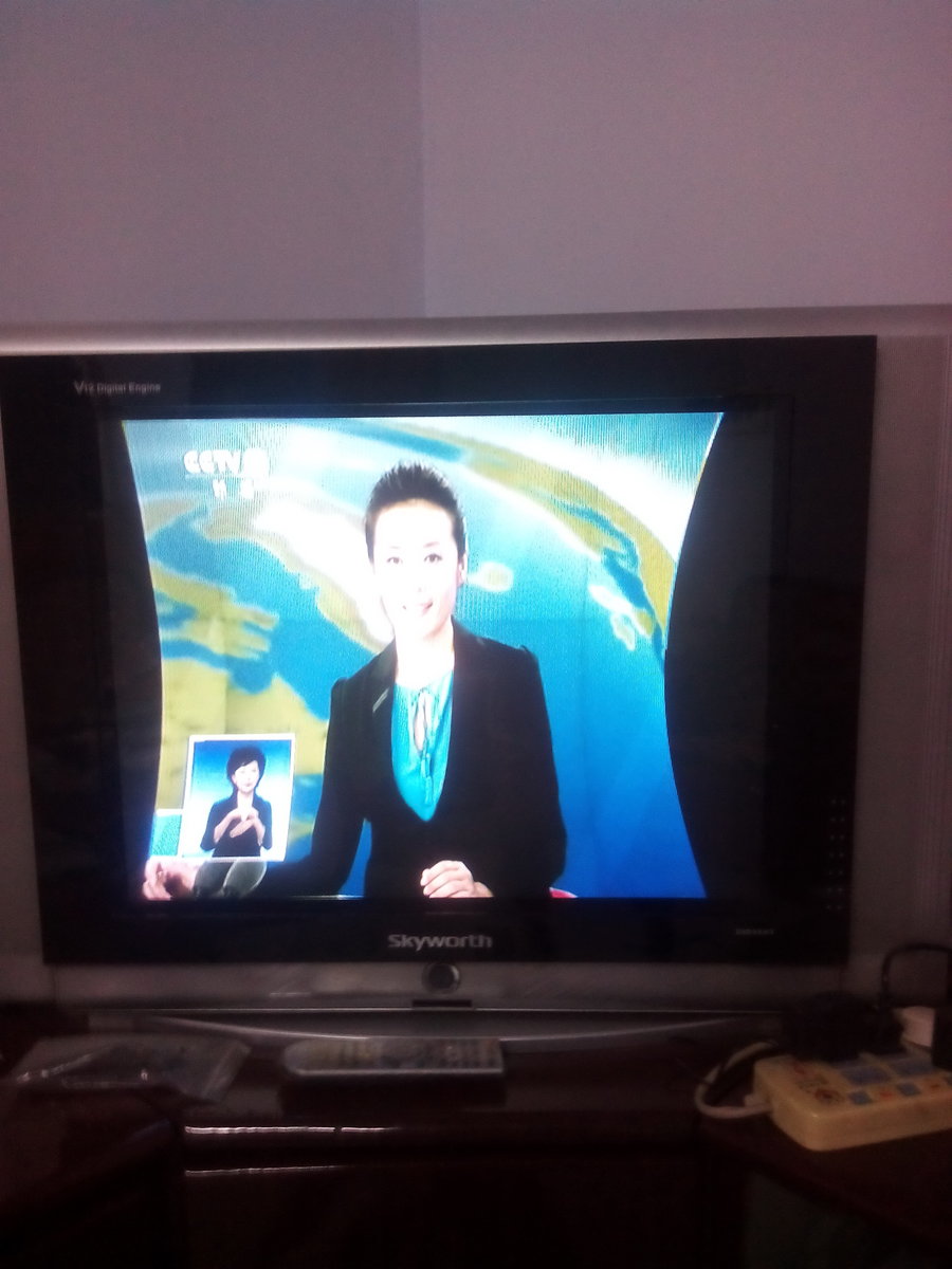

楼主: niubin68
修电视的朋友请进

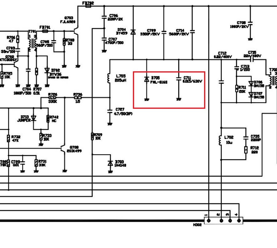

有电路图可以帮你分析,先看看枕形矫正电路。

没有电路图没法分析,以下是百度的参考:出现此故障现象是枕校电容两端电压低,引起行扫描电流偏大,出现此故障现象比较多见,一般是枕校调整管击穿,或其它原因引起枕校调整管饱和导通,枕校二极管击穿, 枕校电容漏电等原因

厂家没有图纸,没法上图。枕校二极管的下管D705测过了,没击穿。

创维6D50机芯高清CRT枕校通病,代换D705(FML-G16S)和C711(153/630V)即可,一般先是C711容量失效,后引起D705性能不良或击穿,供参考。
创维6D50图纸.rar (845.82 KB, 下载次数: 76)
 楼主| 发表于 2015-9-27 09:57 | 显示全部楼层
谢谢以上朋友,电感重绕了,发热依旧。代换D705和C711后什么情况再各位汇报。
发表于 2015-9-27 12:25 来自手机 | 显示全部楼层
枕校电路电解电容容易失容,查一下
 楼主| 发表于 2015-9-27 14:20 | 显示全部楼层
D705不漏电,393C711用473的电容替换了,4.7U50V电容替换了,一切如故。
起先屏幕枕型失真,现在屏幕图像放大了,CCTV1仅能看到一点。
