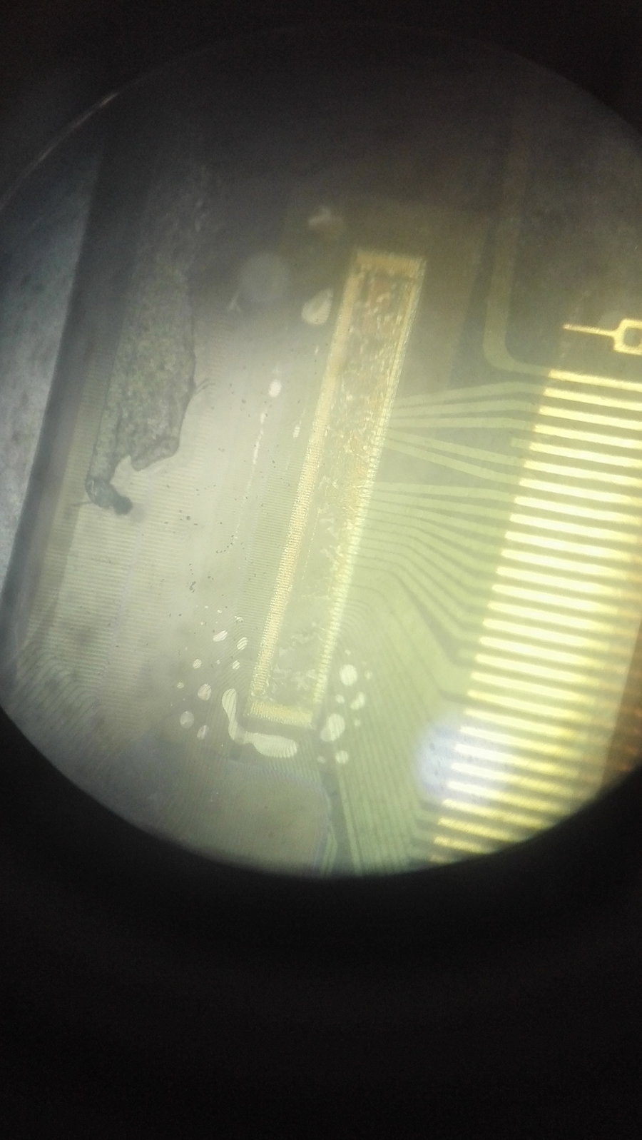

查芯片的时候别忘了芯片的版本是R,全称是ST7565R。9 W& g/ o0 I( S8 g& ]% Z
另外,深圳安鑫店里的芯片照片拍的很好,不妨去看看
