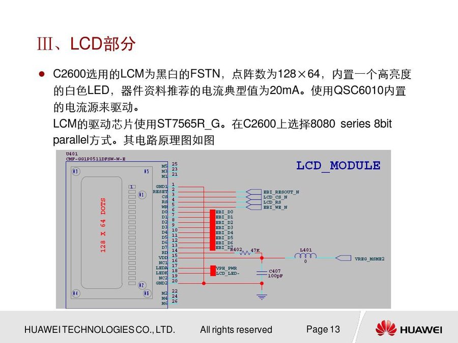

发表于 2015-10-1 15:40 | 显示全部楼层
网上发现一个图片,不知道能用得上吗,这个手机的屏幕好像和这个差不多。。。
发表于 2015-10-1 15:54 来自手机 | 显示全部楼层
t5r4a1 发表于 2015-10-1 15:40
! z8 w0 E4 f0 `6 x网上发现一个图片,不知道能用得上吗,这个手机的屏幕好像和这个差不多。。。
' y9 K$ |1 B5 u: h& B我去。这都能找到。。牛

 楼主| 发表于 2015-10-1 18:38 | 显示全部楼层
t5r4a1 发表于 2015-10-1 15:40, b; U6 l: w/ {) S$ f7 k- [3 M3 |
7 P3 p( z) G% Z; `% z. O
握草,厉害啊

发表于 2015-10-1 20:00 | 显示全部楼层
