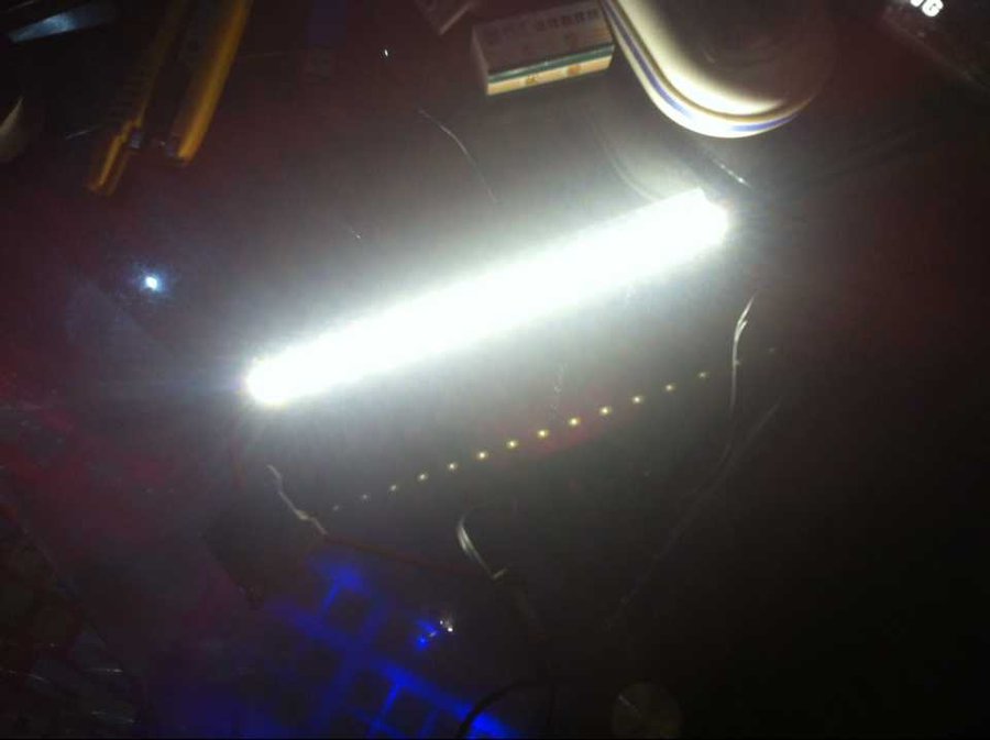

试了下今天收到的LED,效果很不错,暖色的,有点像白炽灯的光. ?0 b2 A4 Z7 p. M& |& a  F
86F19B5B32A2812D9CA85D412D151414.png 8 h5 B2 N/ I/ L# w* N! Q
