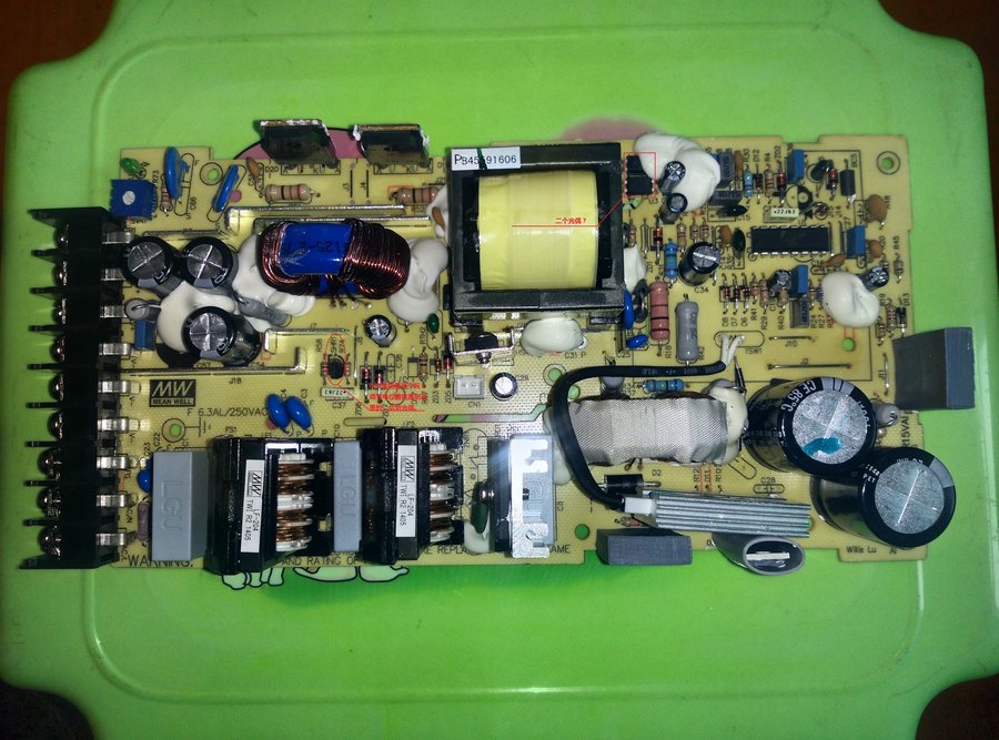

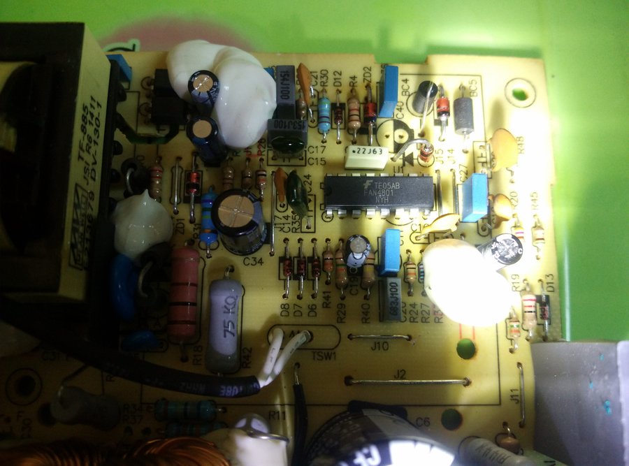

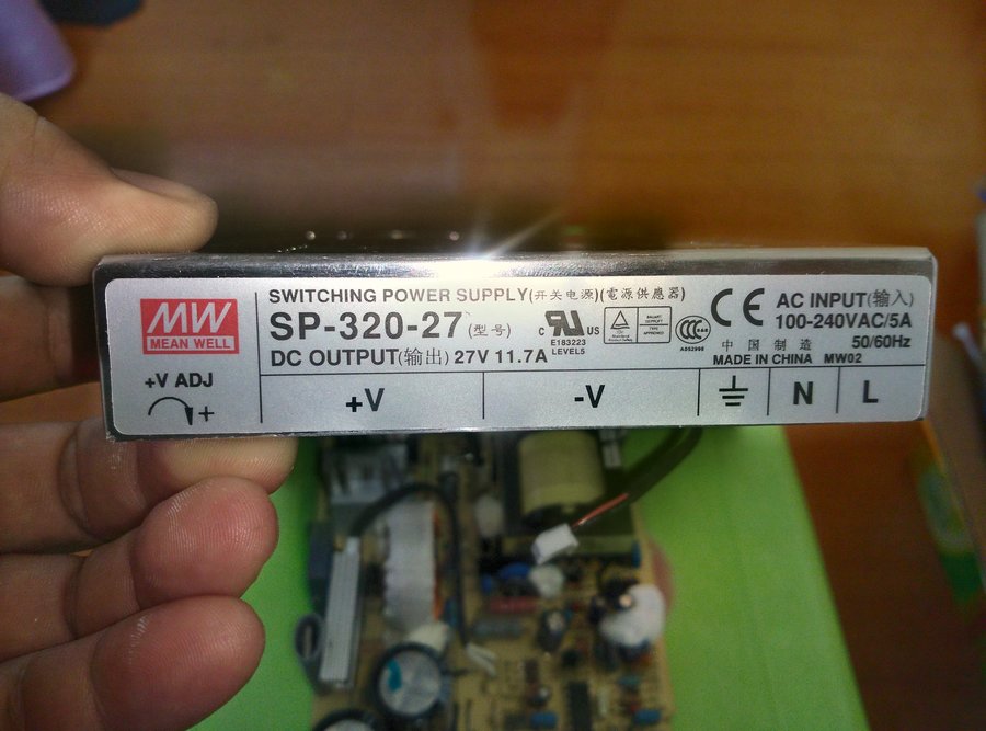

手里有二个明纬开关电源,型号SP-320-27(电源板上型号:SP-320-R15VAI)。想作为充电器电源,但充电器输入为11-15V,这个电源的电压调节范围是24V-30V。想动手改制成5V-30V可调电源,但控制芯片是:FAN4801,没有查到资料。请各位高人给指点指点。
曾简单的更换过调节电位器,但输出电压也只是20V-32V之间。
FAN4801芯片

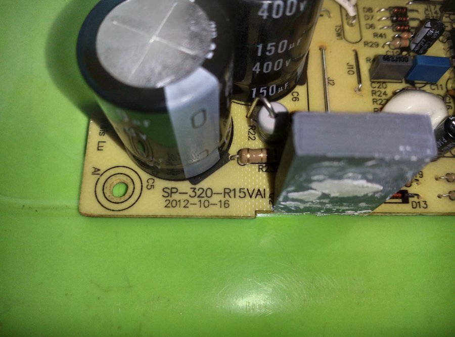

电源板型号:SP-320-R15VAI
电源板型号:SP-320-R15VAI
电源壳上型号:SP-320-27
电源壳上型号:SP-320-27

找个SP320-12的对一下外围电阻,可行?

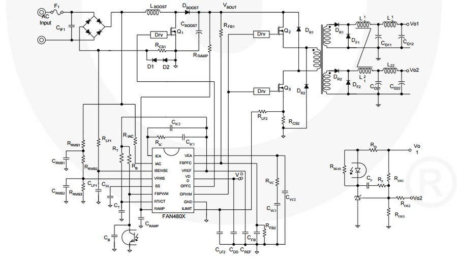

这里有官方的中文资料。
https://www.fairchildsemi.com.cn ... ollers/FAN4801.html
这里还有一个应用指南。
找到431了,剩下的就好办了。
好像那个SAR就是431,类似三极管封装的。

在你一楼图2的输出电感下面就是sar.431,结合四楼的图看看是不是类似,修改431的第一脚的参考电位就可以调整输出电压了

这个图我看到过。现在有二个疑问。
1、我手里的这个电源有二个光偶,不知为什么?
2、这个电源上只找到了一个象三极管的,但字太小没看清型号。电压调节电位器也是到这个管子上(在附件照片中已标注),后提供信号到光偶的。电压调节电位器换过,但只能调到20-32V之间,现但不知怎么处理了。 IMG_20151015_1115491.jpg
