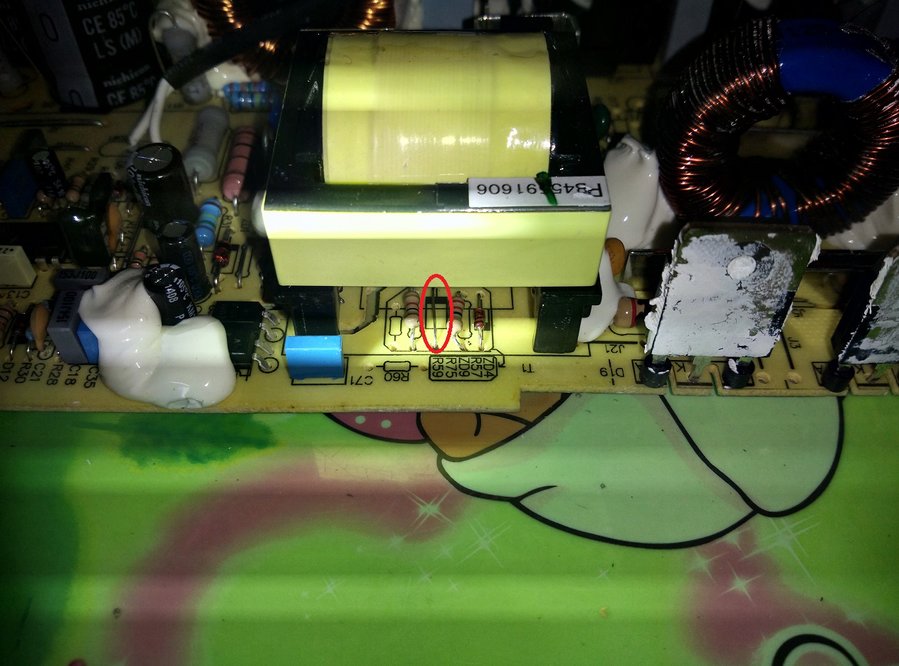

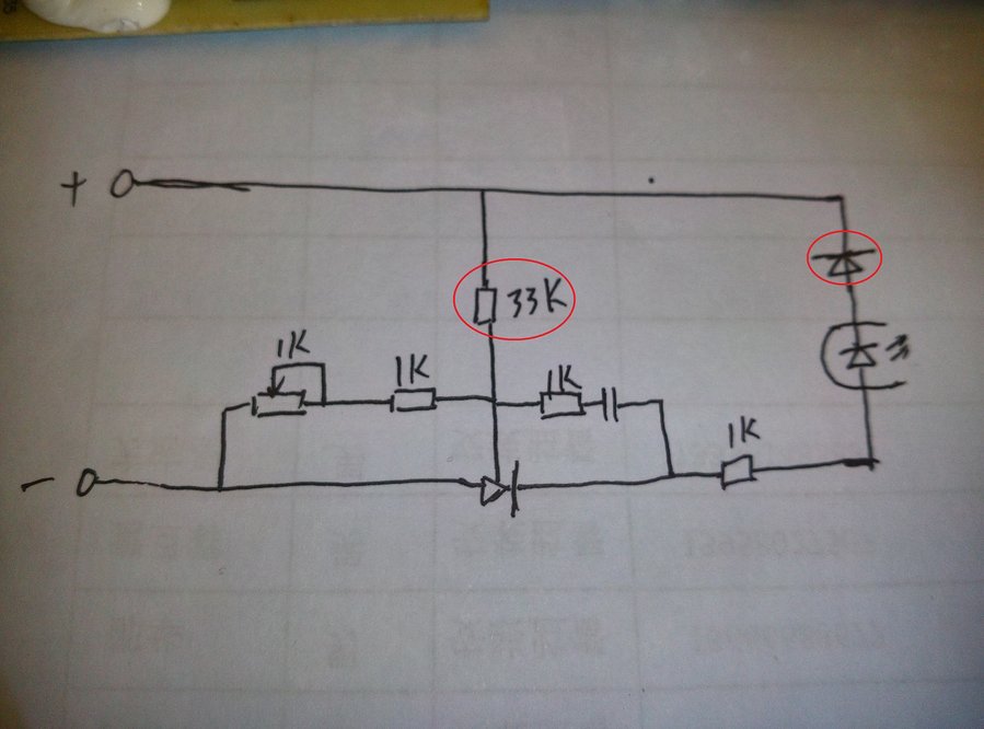

现整理明纬开关电源SP-320-27,改输出电压。

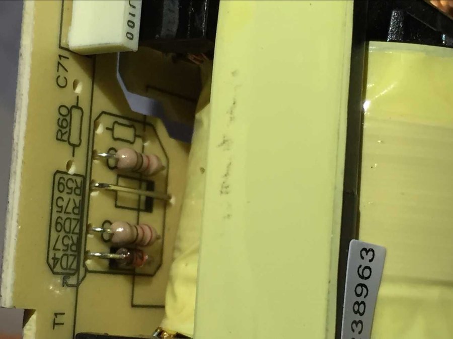

1、手绘图中将红圈中的二极管拆除(原板中标注:ZD9),并短接线路。有这个二极管输出电压在20V以上,我最高调到32V。拆除后可以在20V以下调压。

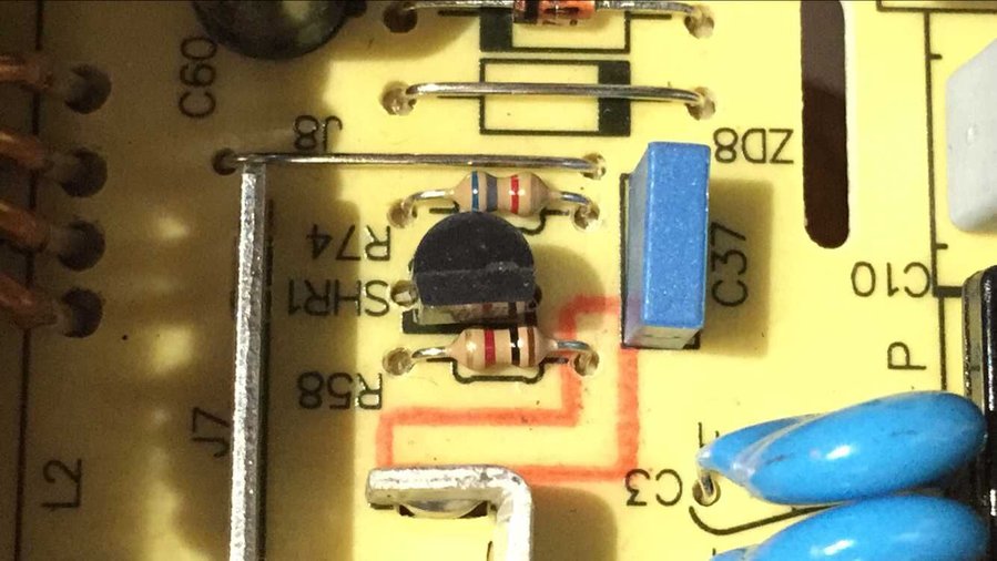

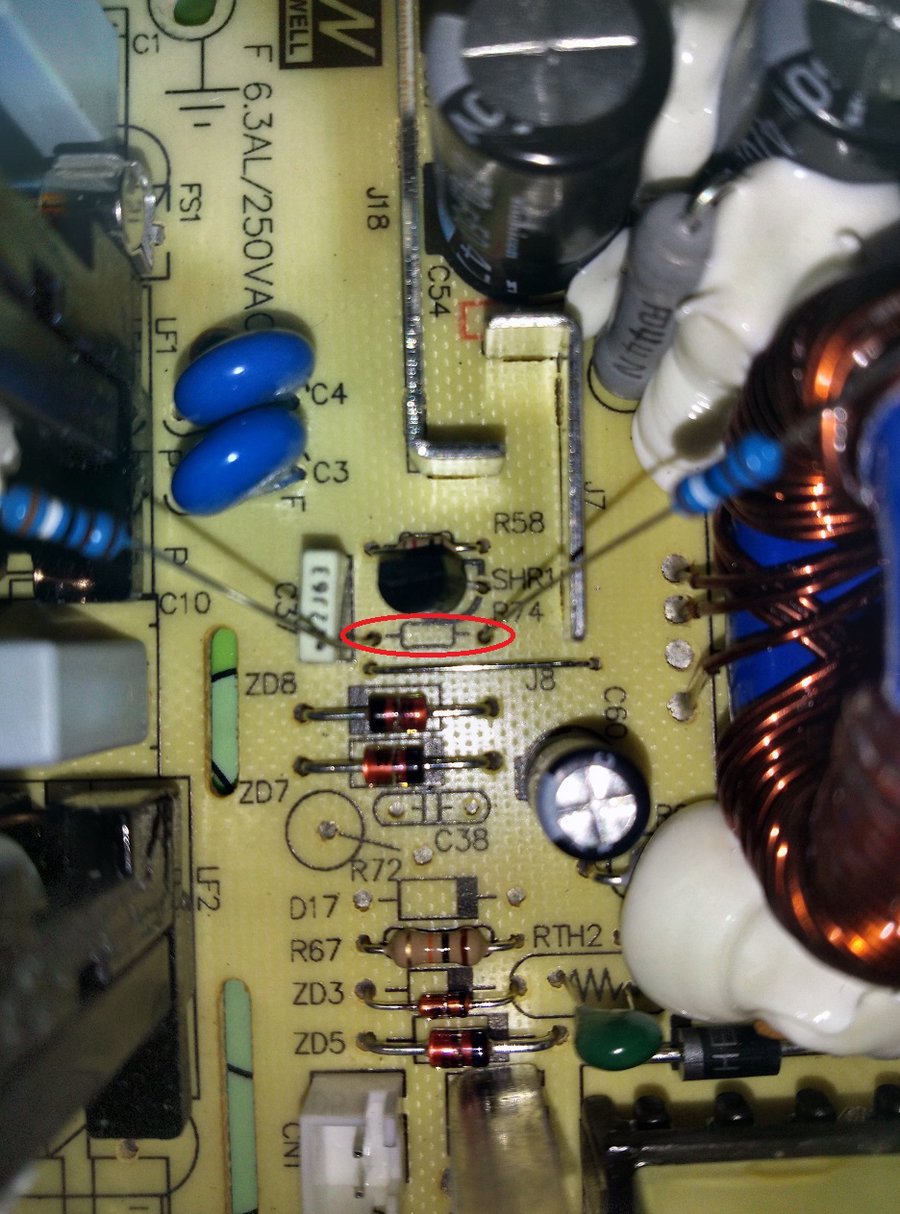

2、将原33K电阻(原板中标注:R74)阻值调整到16K,可以得到输出12V至16V的输出。也可以是其它阻值,得到相应的输出电压,但最高在20V以下。

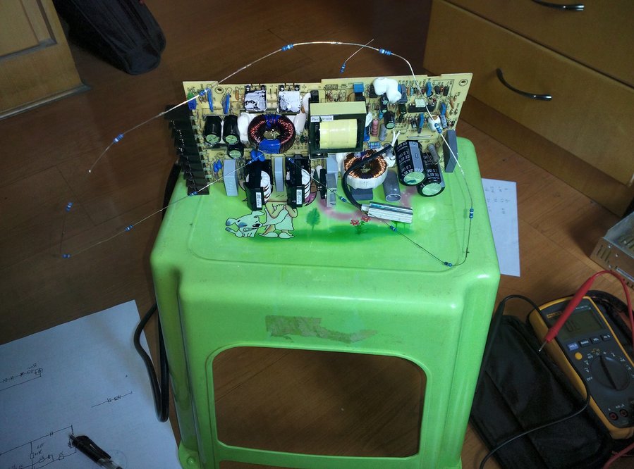

一时没有找到合适的电阻,最后串了18个替代。
图中红圈中的33K电阻,只要调整这个,就可以达到相应的范围
红圈中是个二极管(中手给图中已标出),如有这个管子,调整电压是在20V以上。拆外后配合手绘图中红圈内的 ...

发表于 2015-10-19 23:45 | 显示全部楼层
建议那个穿在光耦和431之间的电阻要加大,不然光耦很快挂掉
