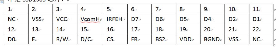

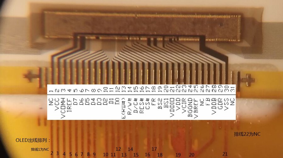

拍了几张OLED驱动芯片和PFC排线的照片,感觉有点奇怪+ |( Q+ }  ]$ _3 b5 u+ f: H/ Y
OLED屏的管脚说明,感觉奇怪的是1:RES没有引出。2:数据的D3口没有引出??难道不是SSD1305芯片?+ ^! s5 t$ T! L# A2 r
8 C2 a! z8 j- \
0 B7 K. T/ G4 l上图片,请各位指点。* e( {8 R& T) A( x
  A% n1 \; a( z5 i) Q; n2 |
0 W, M# \. U$ h7 Q4 p根据这图的出线排列:
# L+ `& a1 Q  |# C8 P 管脚排列图2.png ' e: N$ M% o' ?" O, g

谢谢您的提醒,刚刚仔细看了这屏的出线,里面好像灌满了胶,焊接材料是金色的,没看到焊锡的银白色,难道是超声波压焊?
发表于 2015-10-18 13:50 | 显示全部楼层
试试用刀片    把整个焊盘都削下来一层,
& Y9 Q# k0 H* L5 B* I/ ~然后轻轻打薄焊接面露出铜箔

上面发的管脚排列有误,实在抱歉。2 U! q8 t! [. Z( O" h+ d' B% w
因为看资料不仔细,误把D4和D3之间的VSS当作D3了,实际上D0-D7都引出来了,重新检查过的管脚排列稍微后发上来。
发表于 2015-10-18 22:20 来自手机 | 显示全部楼层
目测楼主好像绕弯子了,看了die的引脚定义,D3,D4之间还有一个引脚,FPC上有个空的引脚可能就是那个多出来的
