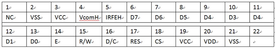

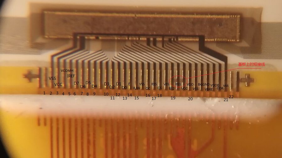

重新检查后排列如下,BS1、BS2在硬接线连接了高电平,注意在排线和基板上都接了高电平。因此,该OLED只有8080并口一种工作模式。

基板上有短接线,所以即便把PFC断开也改不了串口。

2 ?: t2 H0 }5 i% w, |, u& H6 u% w  z是的,大意搞错了,谢谢提醒。我也想不通啊,怎么会少呢,再仔细看资料中间那个是VSS,那排九根线就是D0-D。( q8 m# \& u, m9 N$ j3 B0 ]; G
1 F1 B1 ^- W/ m2 \. `  D1 L
这个OLED屏是用胶粘的,用电烙铁,把温度调高点熔化点松香在PCB基板(排线的背面位置)来回加热PCB基板,过一会儿那个胶就可以送开,PFC排线就可以揭下来了。

% Q2 w/ f- c7 K8 |2 y; a+ `买个焊接液晶屏幕FPC排线的那种头一排的胶头的那种就可以拆了,楼主图片里的这个OLED看芯片引脚排列和SSD1305手册里的芯片核心引脚一模一样,楼主绝对高手一个
