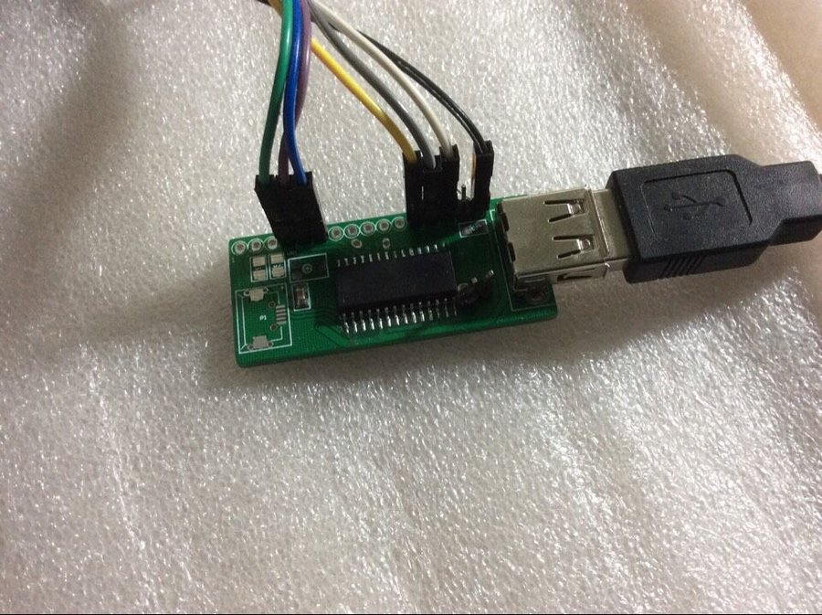

现在签名的问题解决了就好办了 想怎么整都行了
目前先考虑用单片机模拟hd44780的驱动并支持lcd2usb的协议
这样这个25363的VFD就可以模拟成8x40的字符屏了
(这样首先想到的问题是lcd smartie好像只支持到4x40?
  到时还有重新编译一下lcd smartie,
  还没看过这个代码不知道用的啥编译器)

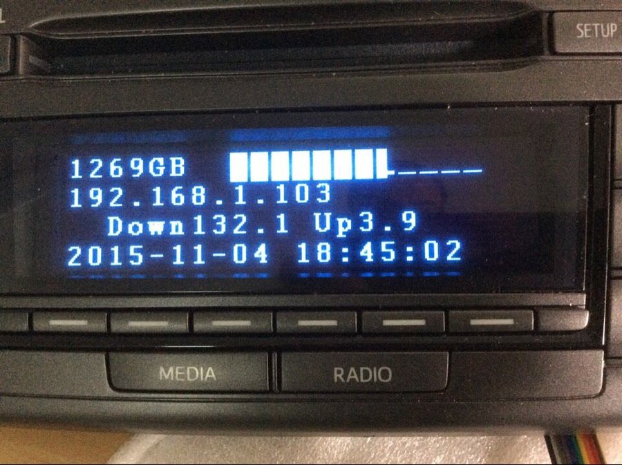

lcd2usb驱动25363VFD屏成功
单芯片usb口模拟HD44780的驱动 25363VFD2usb成功搞定
由于上位机的限制lcd smartie只支持到4X40
而25363屏幕要8x40才能满屏
各位有没有什么好的建议
楼主现在想到的笨办法是把字符弄大一倍做成4X20的Vfd2Usb
或者是屏幕居中
