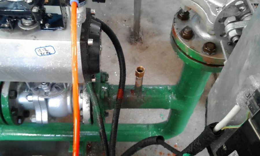

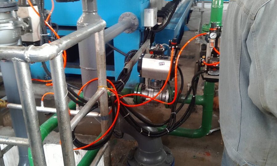

早机天设备调试过程中出现的小事故!大家猜猜什么情况~
 楼主| 发表于 2015-10-31 09:37 | 显示全部楼层
施工队用了垃圾直通,当时试机时业主和施工队、生产厂家,十几个人围着,我远远的站在一边,幸好没伤到人,不然又得拖半个月了(一天一W),40公斤的压力来不得半点疏忽,看看6米多高的天花板,给水飚成这样,~~
发表于 2015-10-31 09:48 | 显示全部楼层
压力爆表
40公斤压力量程的压力表被顶飞!
发表于 2015-10-31 09:50 | 显示全部楼层
压力表触电问题,不停机了……
发表于 2015-10-31 09:52 | 显示全部楼层
国产设备跟进口的对比,差别不是一般的大。
发表于 2015-10-31 09:58 | 显示全部楼层
压力表飞了?射了一天花板
发表于 2015-10-31 10:04 来自手机 | 显示全部楼层
以前做香精的时候,锅炉隔层进水了。加热油全部喷出来啦。厂家来了两次。停工了个2个星期。
发表于 2015-10-31 10:15 | 显示全部楼层
管接头误差太大?
还是安装时丝拧得太少?
发表于 2015-10-31 10:52 | 显示全部楼层
牙口不对,用生料带补足,结果对高压顶出来,喷了一天花板,附带跑电的次生灾害?
