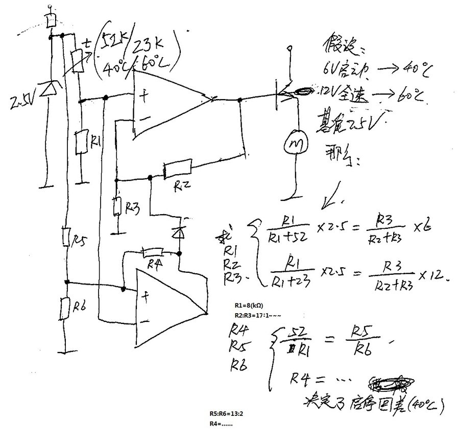

求一个风扇温控电路

风扇起始转动的电压是多少?

benli 发表于 2015-11-1 18:07
和用MOS的差不多,同样是达不到逐渐提高转速的效果
没有逐渐提高转速的效果是因为控制的是电流,改成控制电压应该就成了。

发表于 2015-11-2 11:28 | 显示全部楼层
此电路是接设定温度,温度越高转到越快,
发表于 2015-11-2 13:29 | 显示全部楼层
你的这个设计要求不太好做。
比较容易做的是低温下风扇慢速旋转,随着温度升高转速加大,高温时全速旋转。
你要求低于40度风扇不转,高于40度后散热风扇开始旋转,但此时风扇可能启动困难,为了保证可靠启动,需要启动后短时间内有一个较高的启动电压,让风扇高速转动一下,然后再降为低速。
还是用单片机做吧,温度高于40度,启动后先中速转动一两秒,然后降为低速旋转。
发表于 2015-11-2 17:40 | 显示全部楼层
3AG1 发表于 2015-11-2 13:29
你的这个设计要求不太好做。
比较容易做的是低温下风扇慢速旋转,随着温度升高转速加大,高温时全速旋转 ...
12V的风扇,5~6V就可以启动了,这时候的噪音很小,风量也很小,没必要以更低的速度运转。以前那位坛友的需求有点纠结。
发表于 2015-11-2 18:05 | 显示全部楼层
水平有限哦,仅供参考。
 楼主| 发表于 2015-11-2 19:38 来自手机 | 显示全部楼层
多谢各位,还是决定用单片机,用模拟电路复杂
