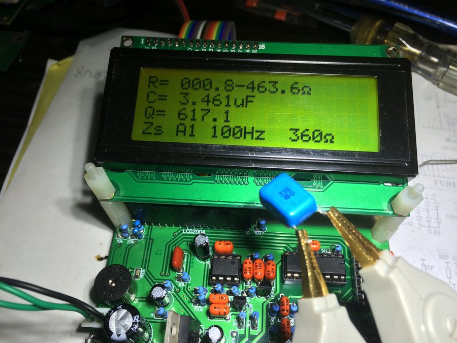

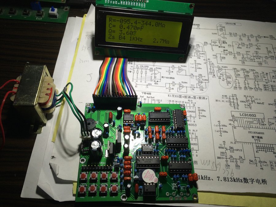

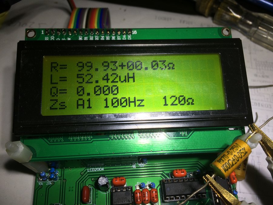

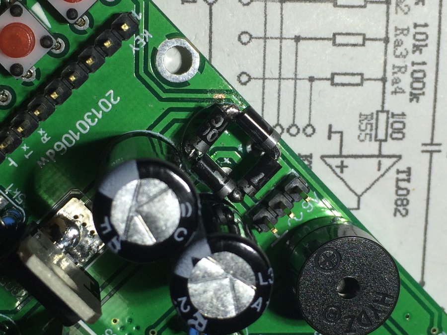

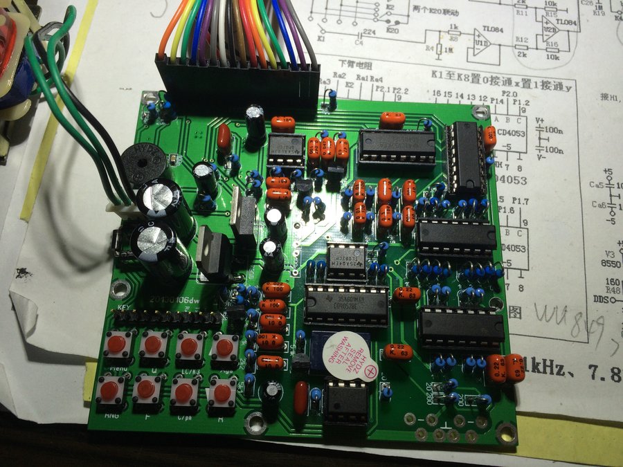

还没校准
没有圆桥,用了4个4007

 楼主| 发表于 2015-11-9 08:25 | 显示全部楼层
注意运放是TL081,元件表是TL082,应该是081,不通用的082是双运放,081单运放

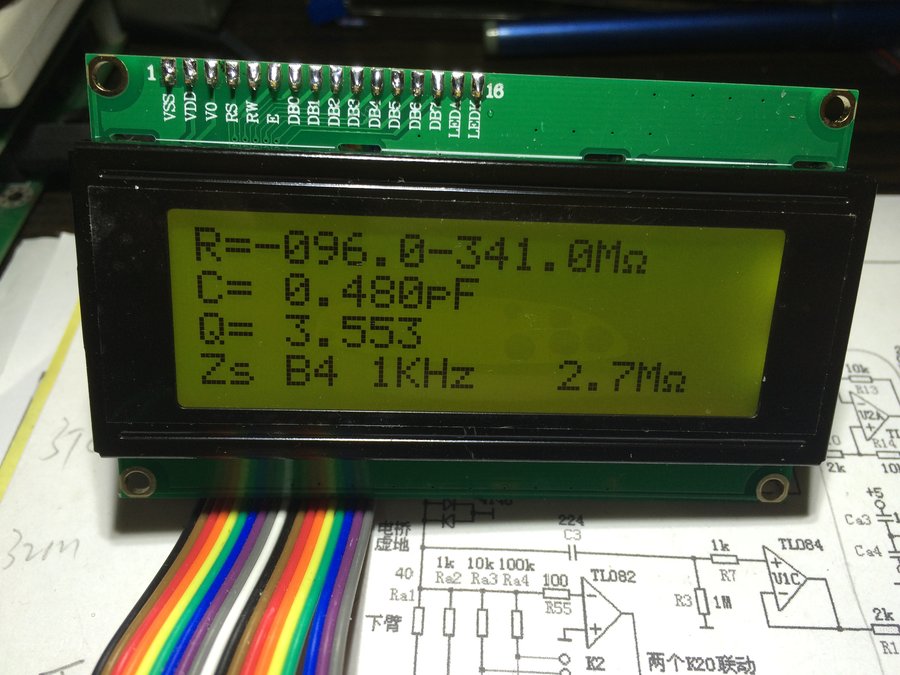

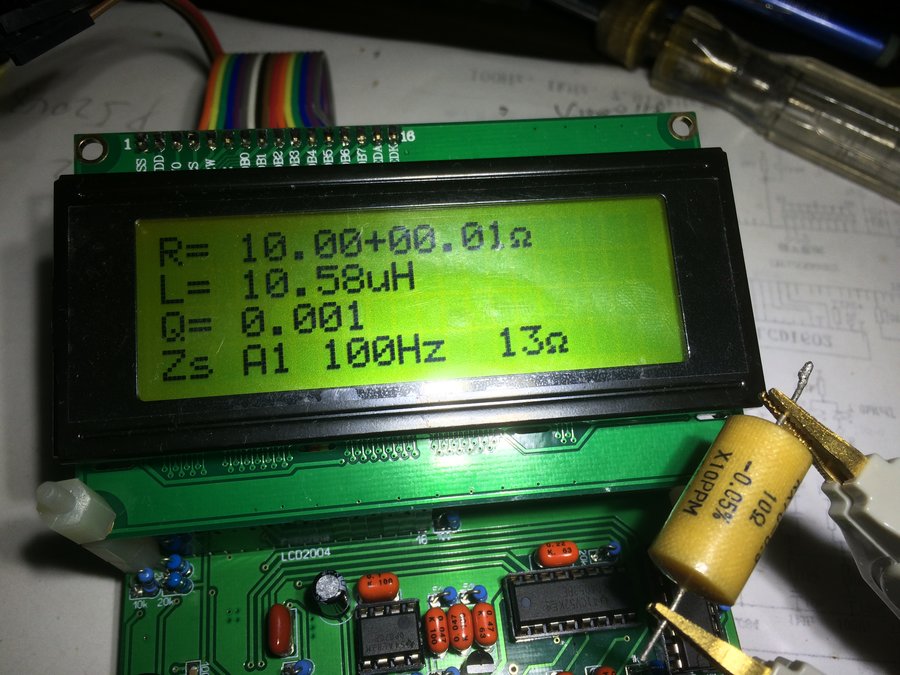

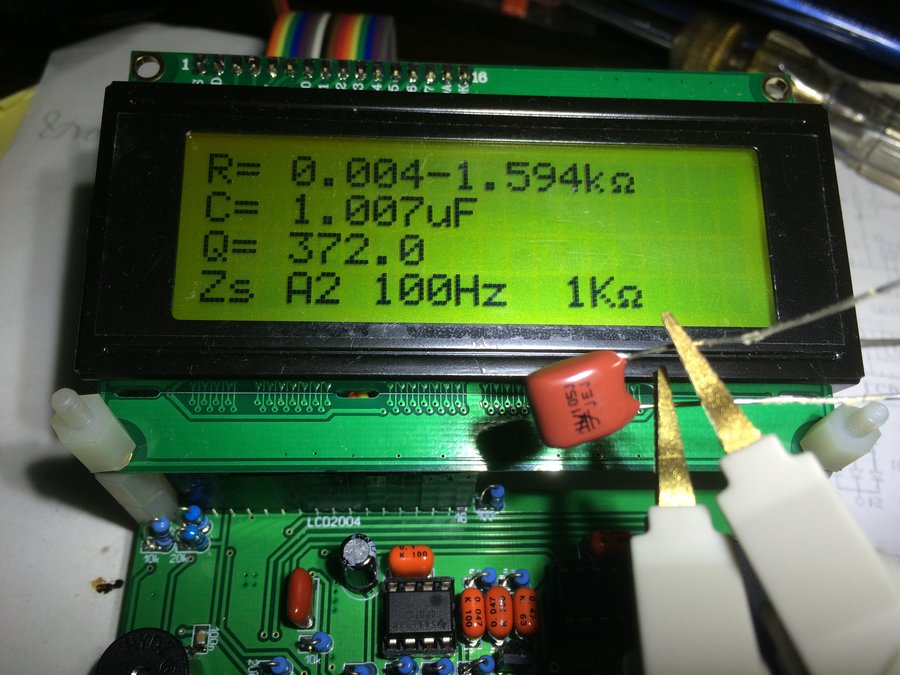

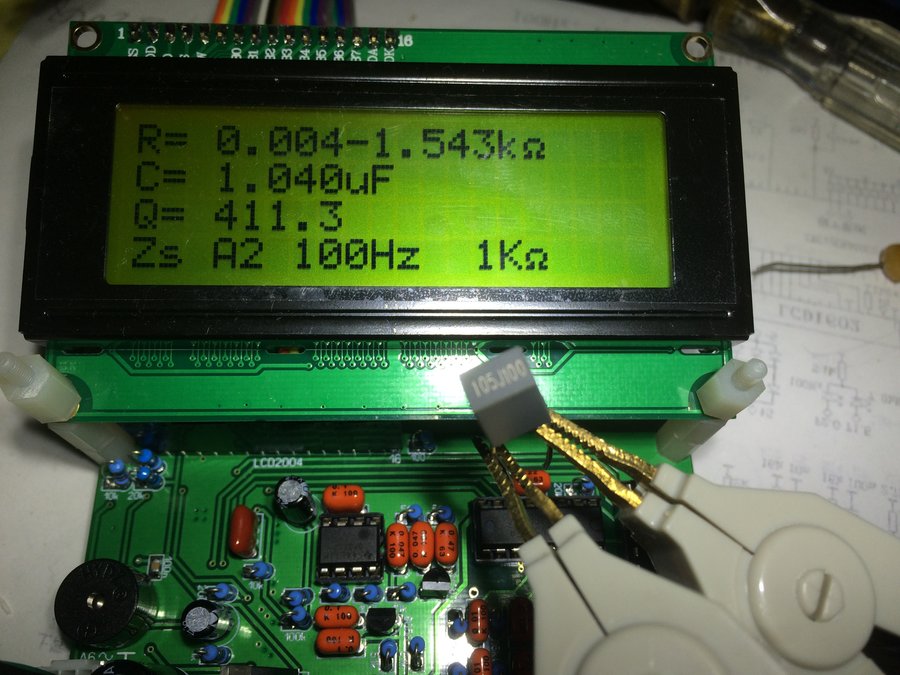

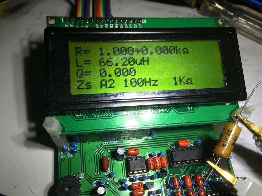

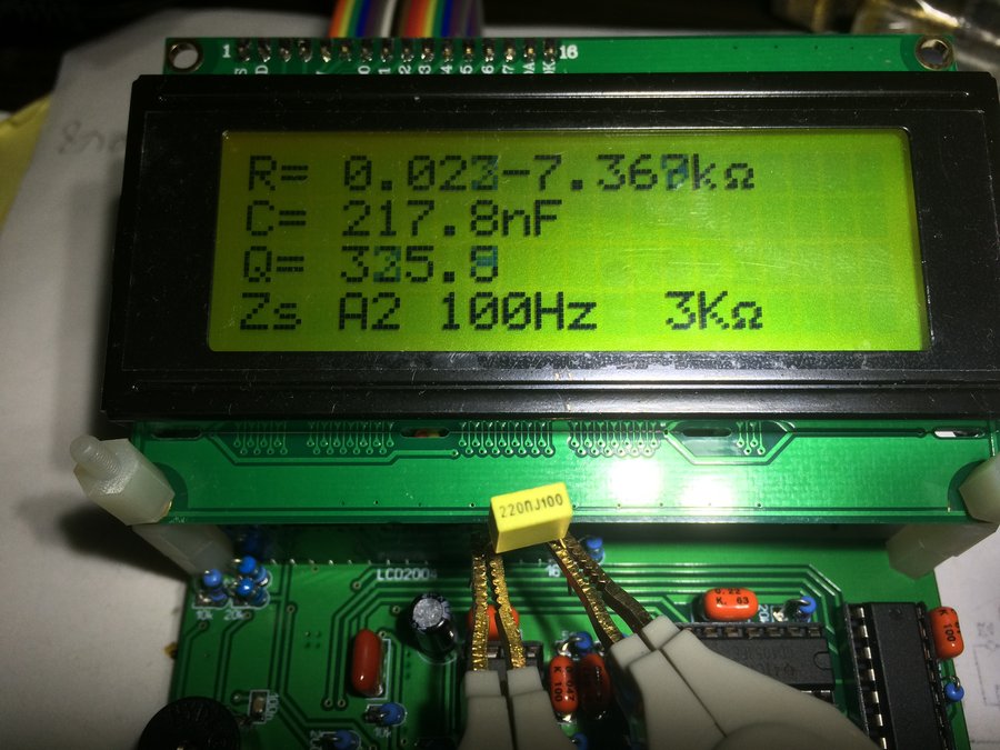

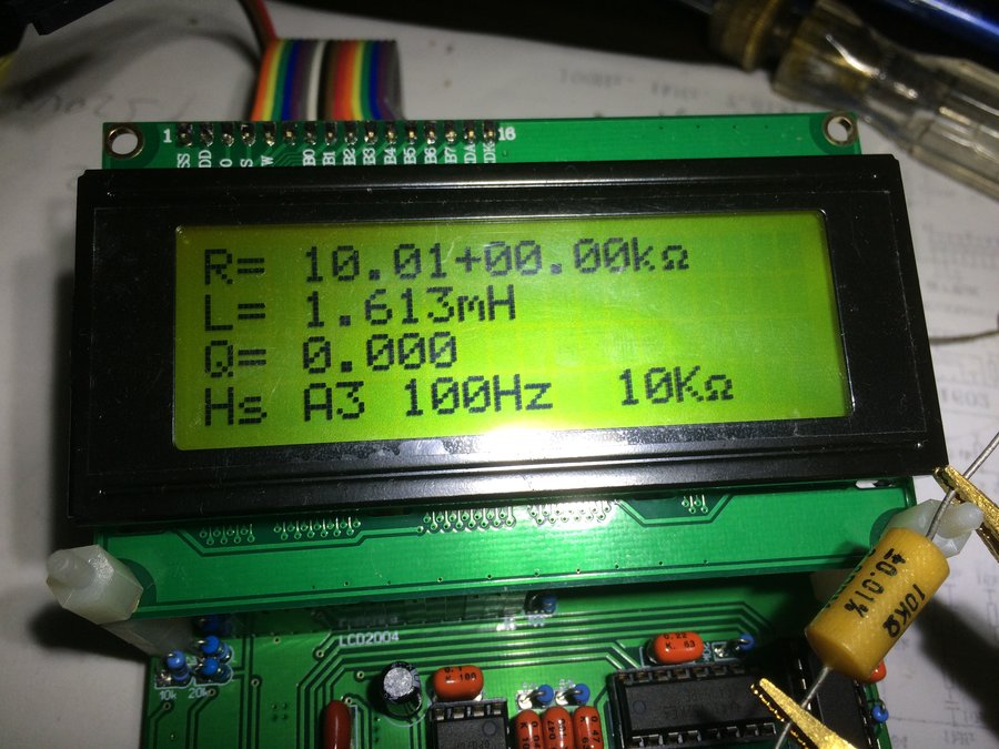

 楼主| 发表于 2015-11-14 20:32 | 显示全部楼层
